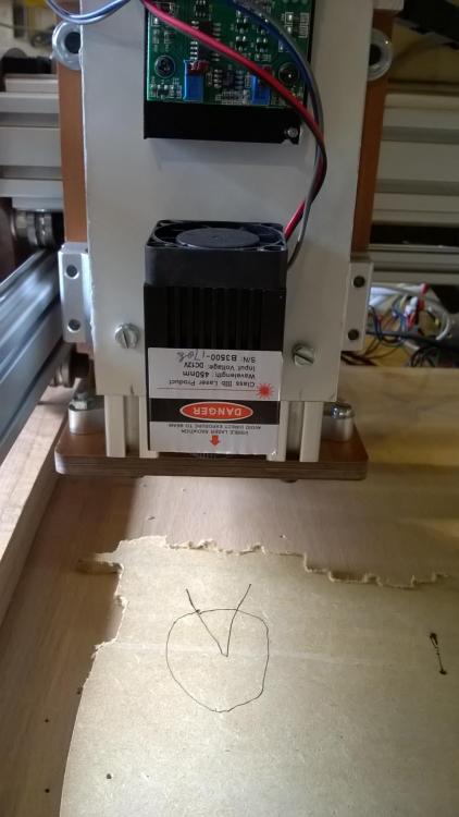

LCL2000 Posté(e) Aout 28, 2017 Auteur Partager Posté(e) Aout 28, 2017 Pour le 4ème axe ce sera plus pour du 3D ou gravure (laser ou fraise) sur un cylindre. Peut-être mettre les deux moteurs Y ensemble sur le même étage moteur (je ne sais pas si c'est possible)...du coup j'aurais 4 axes. Pour le laser je regarde...j'ai vu celui-là : https://fr.aliexpress.com/item/DIY-5-5w-5500-high-power-445NM-450NM-focusing-blue-laser-module-laser-engraving-and-cutting/32794040221.html?spm=a2g0w.10010108.1000014.18.513d00c5X32dSB&traffic_analysisId=recommend_3035_null_null_null&scm=1007.13338.80878.000000000000000&pvid=cbe8f042-7375-4d6d-91fe-390b2f7791aa&tpp=1 Je n'en trouve pas en France....c'est fou ! Lien vers le commentaire Partager sur d’autres sites More sharing options...
BourrinDesBois Posté(e) Aout 28, 2017 Partager Posté(e) Aout 28, 2017 Mais je sais pas si tu peux sur la CNC shield mettre les 2 Y sur le même pilote, de plus tu vas limiter ton couple en Y ce qui n'est pas une bonne idée... Pour ton laser, c'est ça 5 w, tu pourras peut être couper du vinyle, mais pas plus. Y'en a qui font des petites pyrogravures sur bois avec. Lien vers le commentaire Partager sur d’autres sites More sharing options...

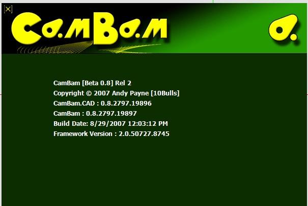

LCL2000 Posté(e) Aout 29, 2017 Auteur Partager Posté(e) Aout 29, 2017 Question bête mais c'est une version gratuite ? J'avais cru comprendre que la version 0.8 était gratuite alors que les suivantes non....je préfère demander Lien vers le commentaire Partager sur d’autres sites More sharing options...
Hervé-34 Posté(e) Aout 29, 2017 Partager Posté(e) Aout 29, 2017 Bonjour ! Là tu m'en bouche un coin ! Normalement, je dis bien normalement, les versions Cambam sont limitées à 40 ouvertures après je ne sais pas, si tu veux je peut demander ! C'est comme Mach3, c'est libre mais limité à 500 lignes de Gcode mais on y arrive vite ! Mais je pense qu'il n'y a pas de raison que tu ne puisses pas mettre ta version en FR ! essaye ça ne coute rien ! Hervé Lien vers le commentaire Partager sur d’autres sites More sharing options...
LCL2000 Posté(e) Aout 29, 2017 Auteur Partager Posté(e) Aout 29, 2017 Bonjour, Sur la page de téléchargement il y a bien tout en bas ma version et écrit : version FREE Les autres ne sont donc pas gratuites...enfin comme tu dis, limitées Tiens, une petite question pour ceux qui connaissent les vis à bille....est-ce que quand on secoue une vis à bille on doit entendre des trucs dedans ? Ou est-ce qu'il doit y régner un silence d'église ? J'ai monté ma carte, installé GRBL...tout se passait bien jusqu'à une perte de pas du même côté....en essayant de tourner la vis à bille opposée, impossible, le moteur empêchait ça....du côté qui perd des pas, j'ai essayé, c'était trop facile, du coup j'ai augmenté la puissance moteur et là, les deux côtés sont pareils. En sortie de l'alim (réglable) j'ai 12,2V....je me demandais si je pouvais mettre plus sur la carte (déjà si elle l’accepte) et si le fait d'augmenter la tension donnerait encore plus de puissance aux moteurs ou si ça ne changeait rien. Vu que je peux jusqu'à 24V, si ça fait quelque chose de positif, autant en profiter, si ça ne change rien je laisse tel quel. Lien vers le commentaire Partager sur d’autres sites More sharing options...
dh42 Posté(e) Aout 29, 2017 Partager Posté(e) Aout 29, 2017 Salut, Il y a 7 heures, LCL2000 a dit : Les autres ne sont donc pas gratuites...enfin comme tu dis, limitées Oui, c'est ça, seule la 0.8.2 de 2007 est gratuite, mais elle n'est pas traduisible et les plugins ne fonctionneront pas non plus dessus (et CB à pas mal évolué depuis) Si je me souviens bien, elle ne gère pas non plus l'usinage 3D et n'a pas de post processeur définissable à volonté, donc il faut faire avec le format de Gcode qu'elle sort ; ça marche avec Mach3, mais avec d'autre softs de pilotage, ou avec du Gcode exotique genre GRBL, c'est moins sur. Il y a 8 heures, Hervé-34 a dit : Normalement, je dis bien normalement, les versions Cambam sont limitées à 40 ouvertures après je ne sais pas, si tu veux je peut demander ! Au delà les limitations sont les suivantes. - 1000 lignes de Gcode maxi. - sauvegarde en DXF désactivé. - les plugins et les scripts sont désactivés. ++ David Lien vers le commentaire Partager sur d’autres sites More sharing options...

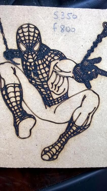

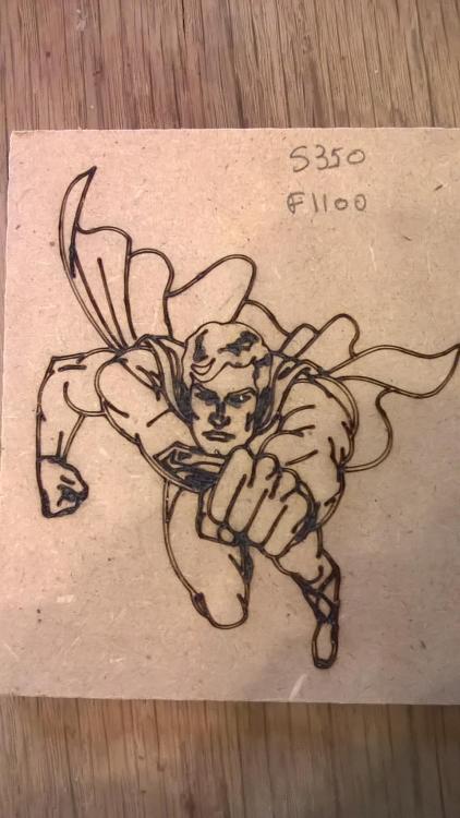

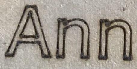

LCL2000 Posté(e) Aout 30, 2017 Auteur Partager Posté(e) Aout 30, 2017 Bon je n'avais plus de graisse alors j'ai mis de l'huile (celle pour ma dégau)....ça va carrément mieux...j'ai de la graisse mais c'est de la graisse silicone donc je ne sais pas si c'est bon pour les vis à bille. J'ai testé de découper une forme dans du bois massif de 7mm d'épaisseur (en plusieurs passes bien-sûr)....aucun souci. La vis à bille à du prendre la poussière avec le temps, ça "craquait" un peu quand je le faisait manuellement, depuis que j'ai mis l'huile c'est fluide et aucun problème pour mon test dans le massif Lien vers le commentaire Partager sur d’autres sites More sharing options...
