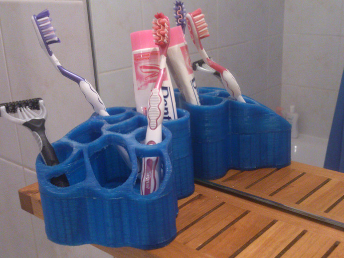

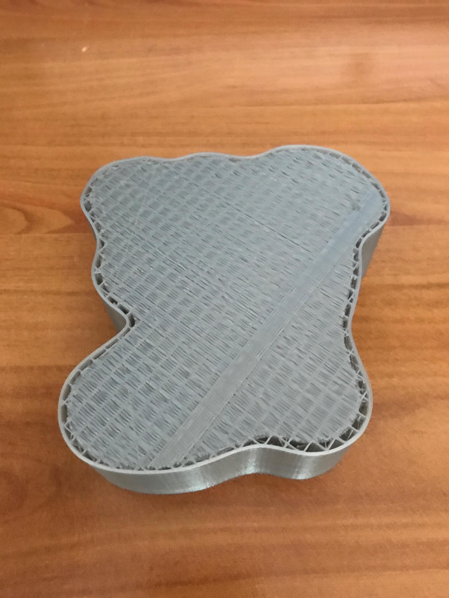

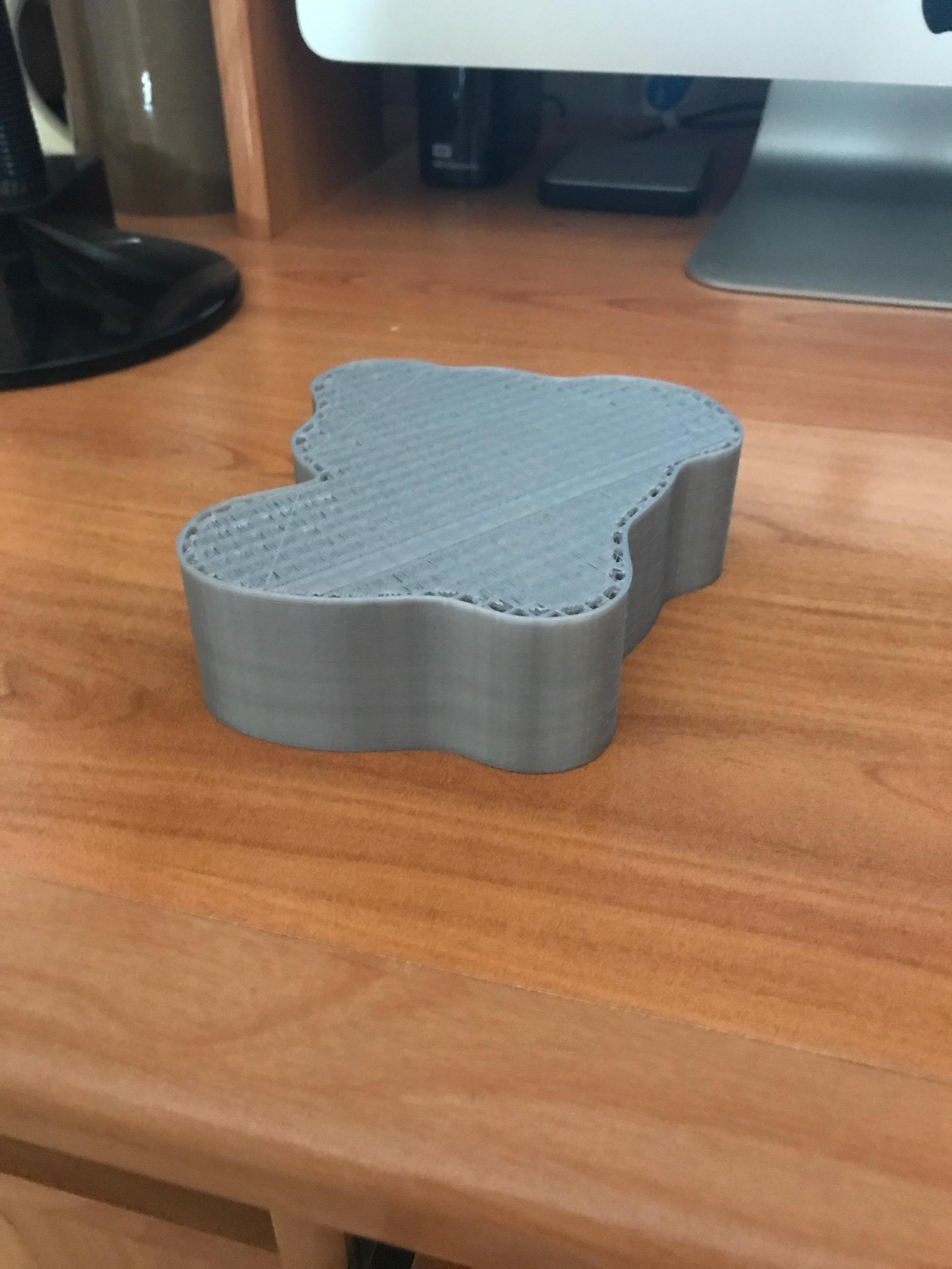

dani31 Posté(e) Mai 26, 2017 Partager Posté(e) Mai 26, 2017 Salut à tous, J'ai voulu faire ce support pour brosse à dent, dentifrice... Cura m'a donné 7h pour la création, et au bout de 4h voilà ce que j'avais, c'était en train de me fermer le haut, alors que je n'avais pas coché "support" dans Cura, j'ai donc interrompu la création, ça m'a pourtant l'air d'être un support car les mailles sont un peu espacées et c'est un peu "cassant", pourriez-vous m'en dire plus ? Merci. Voici le lien original vers thingiverse : https://www.thingiverse.com/thing:124294 Voici les photos du modèle et de ma création. Lien vers le commentaire Partager sur d’autres sites More sharing options...
gisclace Posté(e) Mai 26, 2017 Partager Posté(e) Mai 26, 2017 Bonjour, ça ressemble à un problème de face on fermée. Sous cura, que donne la vision couche par couche ? Que donne le fichier avec un soft de correction de stl ? Lien vers le commentaire Partager sur d’autres sites More sharing options...
dani31 Posté(e) Mai 26, 2017 Auteur Partager Posté(e) Mai 26, 2017 (modifié) Un grand merci gisclace, sous cura la vision couche donne effectivement cette épaisseur sur le dessus. Tu pourrais regarder stp sous Cura avec le fichier correspondant et me dire si tu penses que je devrais le corriger (chose que je n'ai jamais faite). Il m'a l'air d'y avoir une sacrée épaisseur quand je regarde par couche ! Modifié (le) Mai 26, 2017 par dani31 Lien vers le commentaire Partager sur d’autres sites More sharing options...
dani31 Posté(e) Mai 26, 2017 Auteur Partager Posté(e) Mai 26, 2017 (modifié) J'ai essayé de réparer le fichier avec netfabb, il y avait un point d'exclamation, le problème c'est que même après réparation il y a toujours le point d'exclamation, ça a enlevé une bonne épaisseur de couche sur le dessus mais il en reste toujours un peu... J'ai même essayé de le réparer avec le logiciel Cube et c'est moins bien réparé que Netfabb, je suis déçu car ce support me plaisait beaucoup et ma brosse électrique rentrait dedans Je pense qu'il faudrait le réparer manuellement mais malheureusement ça reste au dessus de mes compétences. Modifié (le) Mai 26, 2017 par dani31 Lien vers le commentaire Partager sur d’autres sites More sharing options...
