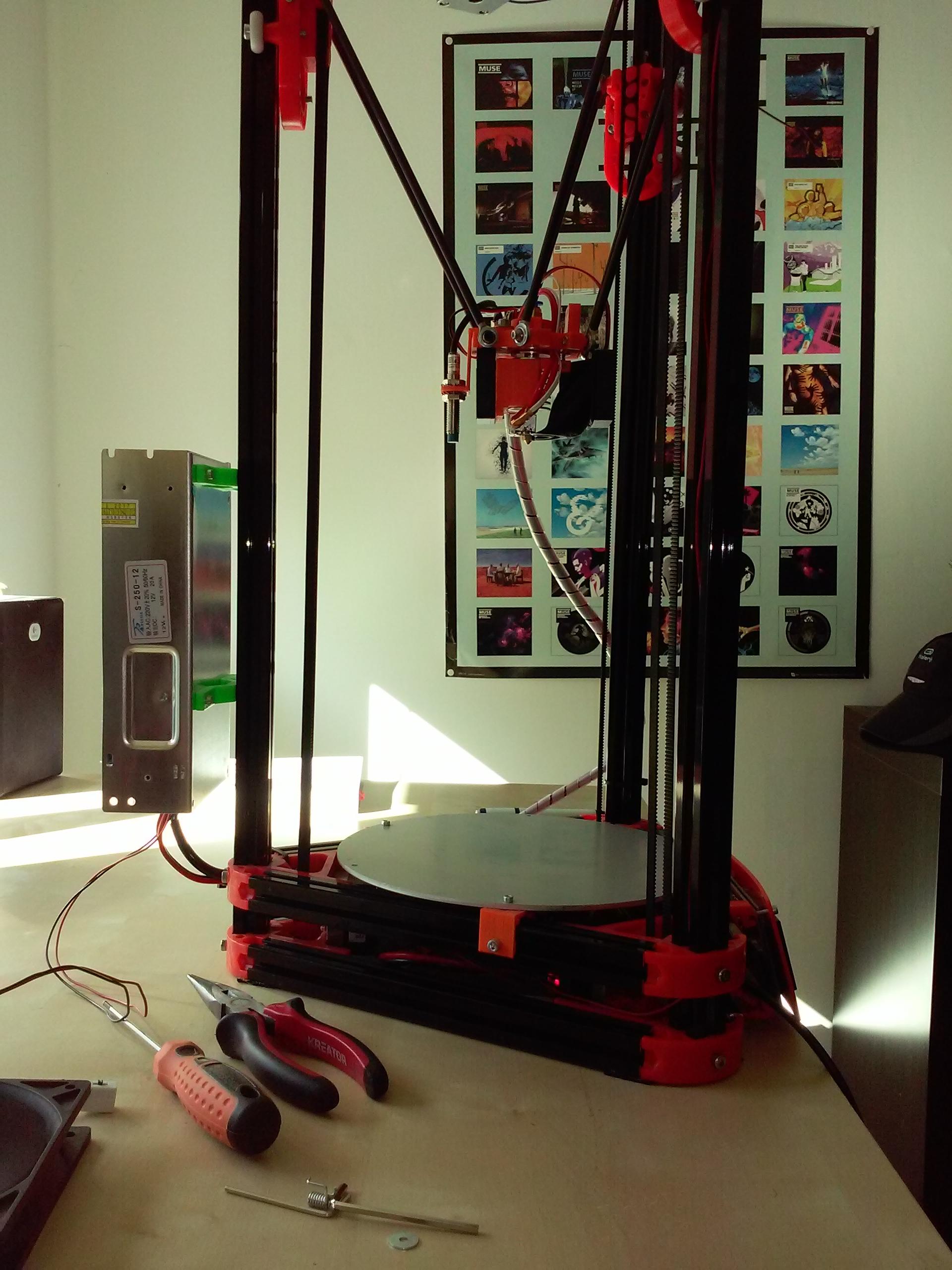

je viens ici car j ai acquis depuis janvier une delta anycubic
bien entendu j ai su par la suite que les deltas etaient horrible a parametrer et j en ai fais les frais ...
etant habitué a me débrouiller seul et comprenant l anglais quasi couramment j ai eu la chance de comprendre mes erreurs
par contre j imagine pas une personne qui n a ni la motivation ni aucune competence ce debrouiller seul sur une machine de ce type
j ai passé des heures et des heures a lire et tester, j ai changer ma carte arduino etc etc
j ai a l heure actuel que partiellement resolu tous mes problemes mais je sais maintenant comment tous regler correctement ;)
je viens ici donc vous donner quelques conseils pour ceux qui sont tombés love de ce type de machine:
-ne pas partir sur une carte arduino..certe c est bien pour débuter mais le probleme c est que le processeur est pas assez puissant pr gerer les calculs d une delta!!ça va entrainer des erreurs de print a certaine vitesse!de plus une carte smoothieboard skssbase coute moins de 50e donc autant en profiter
-ne SURTOUT pas essayer de partir sur une config sans capteur pour regler le niveau!! et oui j ai passé des heures a tout essayé,site esch3D et rien a faire mon plateau etait pas bon a certains endroits..j ai eu au finale confirmation par arthur(le dev de smmotieware) que  c etais tres difficile voir impossible d avoir un calibrage de qualité sans ça!!et puis ça coute rien
il m a conseillé non pas le capteur inductif ou capa mais un microswitch(d ailleurs les videos sur le net de precision montre que ce genre de capteurs sont les plus precis et en plus les moins cher) qu on retirera une fois la calibration effectué
-certains parametres sont super important sur une delta: diag rod qui est la distance entre les deux axes d un bras de la delta, et le delta radius qui est la distance horizontale entre deux axes d un bras lorsqu on est en position "home" . ces deux valeurs seront a mesurer le plus précisément possible .
le diag rod devra etre  modifié si apres avoir imprimé un cube test de 1cm ,les cotes ne sont pas respecté.
je mets des photos qui m ont bien aidé!
bref je vous conseil si vous en voulez une d eviter l anycubic non pas qu elle est mauvaise au contraire le support est au top(je leurs ai envoyé de nombreux mails), le manuel est tres bien fait,pas mal de videos sur youtube avec toutes les etapes mais...et oui ya un mais, de serie il n a aucun capteur!!! or la micromake d1 a un microswitch de serie du coup avec ce modele je n aurai jamais autant galéré et j aurai deja imprimé depuis un bail!!
je vous met le genre de probleme que j ai rencontré alors que j ai suivi toutes les recommandations (m666 pr les endstops,esch3d etc etc mais il est impossible d avoir un plateau parfaitement réglé sans un capteur )
voila j espere qu on puisse etre un petit groupe pour partager nos déboires et les manieres de les resoudres

Bha ecoute moi je suis pas convaincu sur la modif du diag rod en cas de mauvaise cote et je vais t expliquer...
En effet si tu mesures au petits oignons tes diag rod ce qui est tres facile modifier cette valeur peut desiquilibrer ta Machine...par contre les step per mm que l on rentre eux ne sont a la base que theorique...et les vrais valeurs elles ne sont pas celles que l on rentre...
Deux cas: tes côtés sont vraiment pas aux bonnes dimensions et la il faut jouer sur les diag rod
Si c est tres peu,mieux vaut jouer sur les steps ...c est ce que j ai fais sur mon anycubic et c etais parfait(malgres mon plateau mal "calibré" . mes cotes etaient parfaite du coup et je n ai touché aucunement aux diag rod...

je viens de discuter avec le dev de smoothie a propos justement sur quoi ajuster en cas de mauvaises cotes
voici ça réponse
Du a comment les deltas fonctionnent et comment la calibration marche, les problemes de cotes sont extremement rares et demandent essentiellement de tres mal construire sa machine.Si tu as vraiment besoin tu pourras jouer sur les steps per mm oui, mais c'est extremement improbable. Soucie toi de ca quand tu recontres vraiment le probleme, pas avant ...
en gros et malgres ce qui a ete souvent dis, il conseil de jouer plutot sur les steps per mm comme pour une cartesienne

A mon avis tu a un vieu marlin , c'est  pas un drame mais l'autocalibration est moins bonne . (Par contre si ta diag rod est de 219 met bien 219 ! )
Le plus simple dans un premier temps  ,c'est  de brancher ta machine sur Repetier par exemple et  du lui envoyer la  commande G33 p3 (ou plus que 3 après le p a toi de voire )
La machine va s'auto calibré , sa va duré +- 20minute  tu laisse faire .  A la fin  tu doit sauvegardé avec la commande M500 .
Lien vers le commentaire
Partager sur d’autres sites
j'ai pas d'auto calibration en fait ^^ je fait tout a l'ancienne!
j'ai appris a faire comme ça en machine outil et a vrai dire je pence pas trop me planter dans mes reglage au niveau de la table
Comment je peux faire pour passer sur un autre marlin, celui que j'ai est celui fournis par anycubic
J'ai commandé une nouvelle tete, une E3D V6 (j'ai cru comprendre que ça marcher plutot bien par rapport a la tete de base) et des switch pour me faire une autocalibration (je vais essayer quand meme je suis pas refractere a l'evolution)
Tu n'as pas de switch ZMAX YMAX XMAX ZMIN  ?
Pour avoir la dernière version de marlin  c'est  pas très complique il faut juste s'appliqué 15minute .
Il faut aller ici : https://github.com/MarlinFirmware/Marlin
Tu telecharge , puis tu ouvre .Dedans  il y  a un fichier avec des  exemples  tu prend celui qui correspond le mieux a ton imprimante (donc ici catégorie delta ). Tu copie colle et tu le met dans le dossier marlin .(configuration + configuration_adv )
Ensuite tu compare les 2 fichier en question , avec  ceux d'origine de ta machine .  Tu adapte en fonction .
Prend le temps de bien le faire .
Astuce : télécharge Sublime text 2 pour ouvrir les fichiers configuration c'est  beaucoup plus facile .
Une fois fait, tu compile avec l'ide Arduino est  c'est  parti xD
