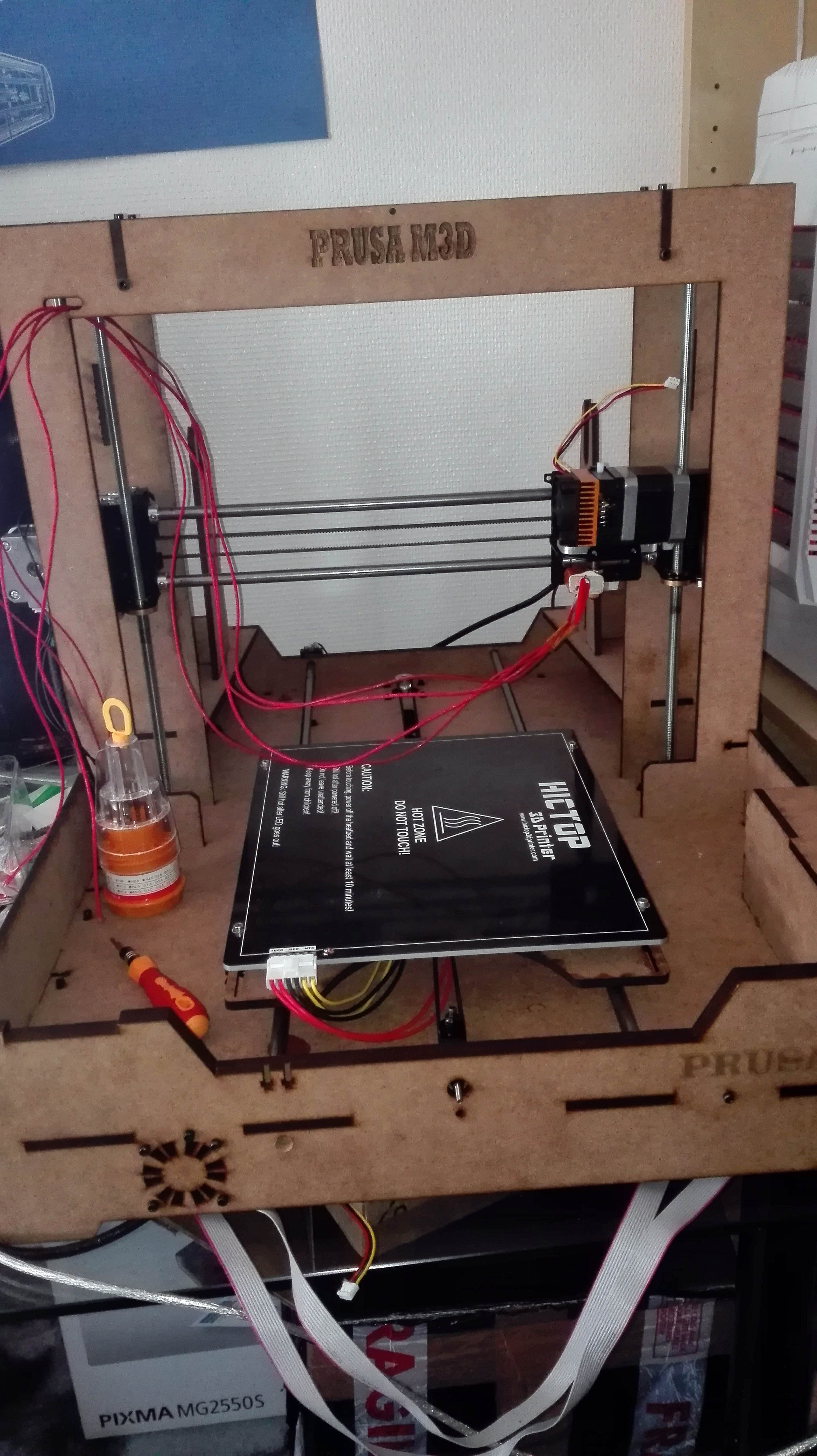

Bonjour à tous,

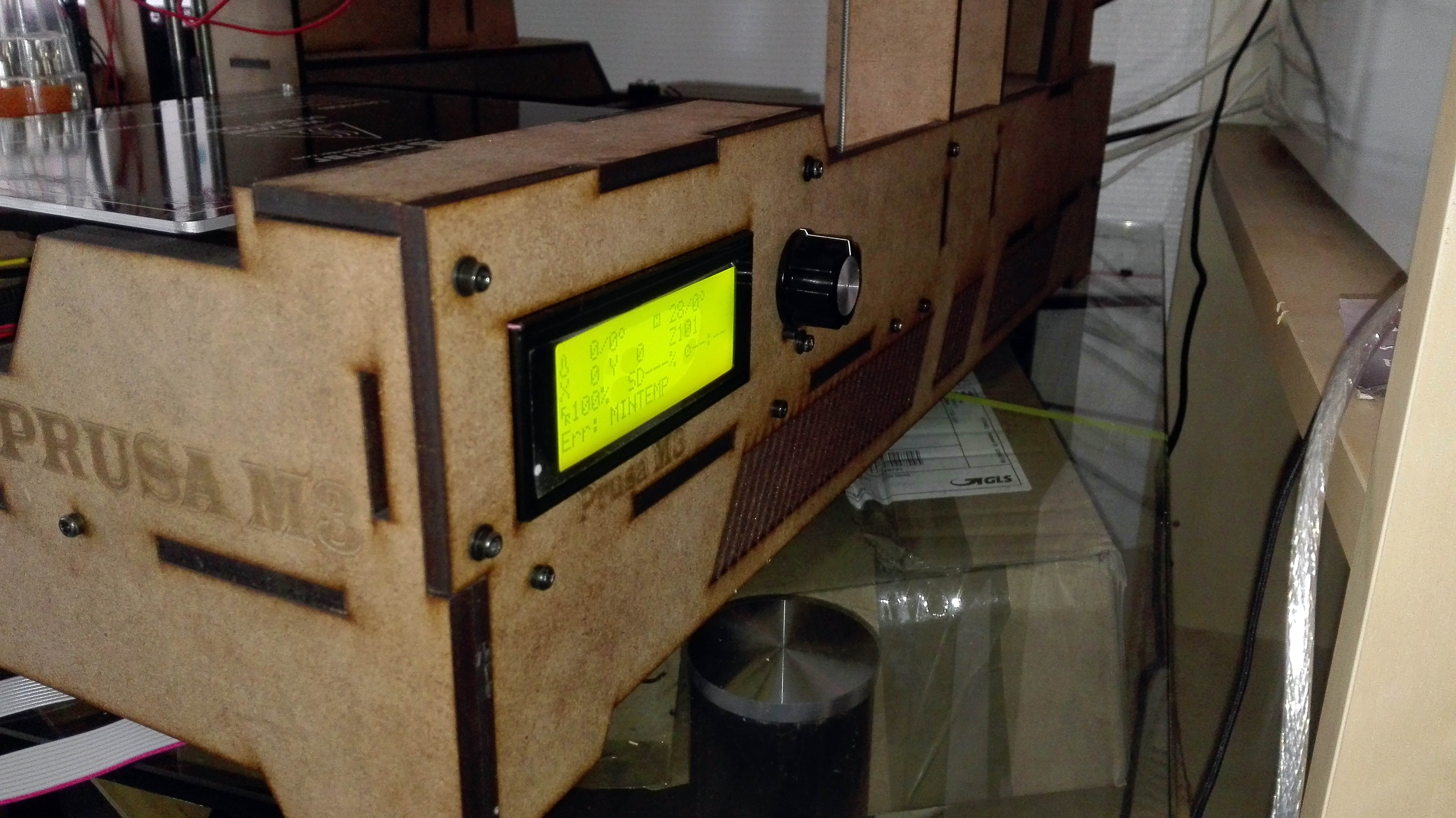

Certain ont suivit les déboires de ma première imprimante 3D. Elle eu une durée de vie très courte grasse à toutou aidé par madame. De ce fait adieu Prusa i3. Et bonjour conception!
Au départ je voulais faire une caisse fermée. mais j'ai du revenir sur terre et faire ce qui était réalisable.
En bref:
600mm de long
450mm de large et de haut.
Normalement elle peut accueillir une tête double. Mais çà.... Ba c'est un peu au bonheur la chance puisque je n'en avait pas sous la mains.
Support deux bobine 750gr sur l'arrière.
Elle peut ramener entièrement le plateau vers l'avant. D'o les 60cm de long!
LCD intégré sur la droite avec l'insert carte SD.
Le gros de l’électronique est sous la caisse ventilé par 2 ventilateur de 40mm.
Elle peu accueillir le plateau d'origine ou celui de 220*270 et une impression de 200mm de haut.
Une butée fin de course sera installé pour Ymax.
De la commence les réglages. Mise en Français des menus. Inversion de l'Axe X. Je vais devoir régler le décalage des origines aussi.

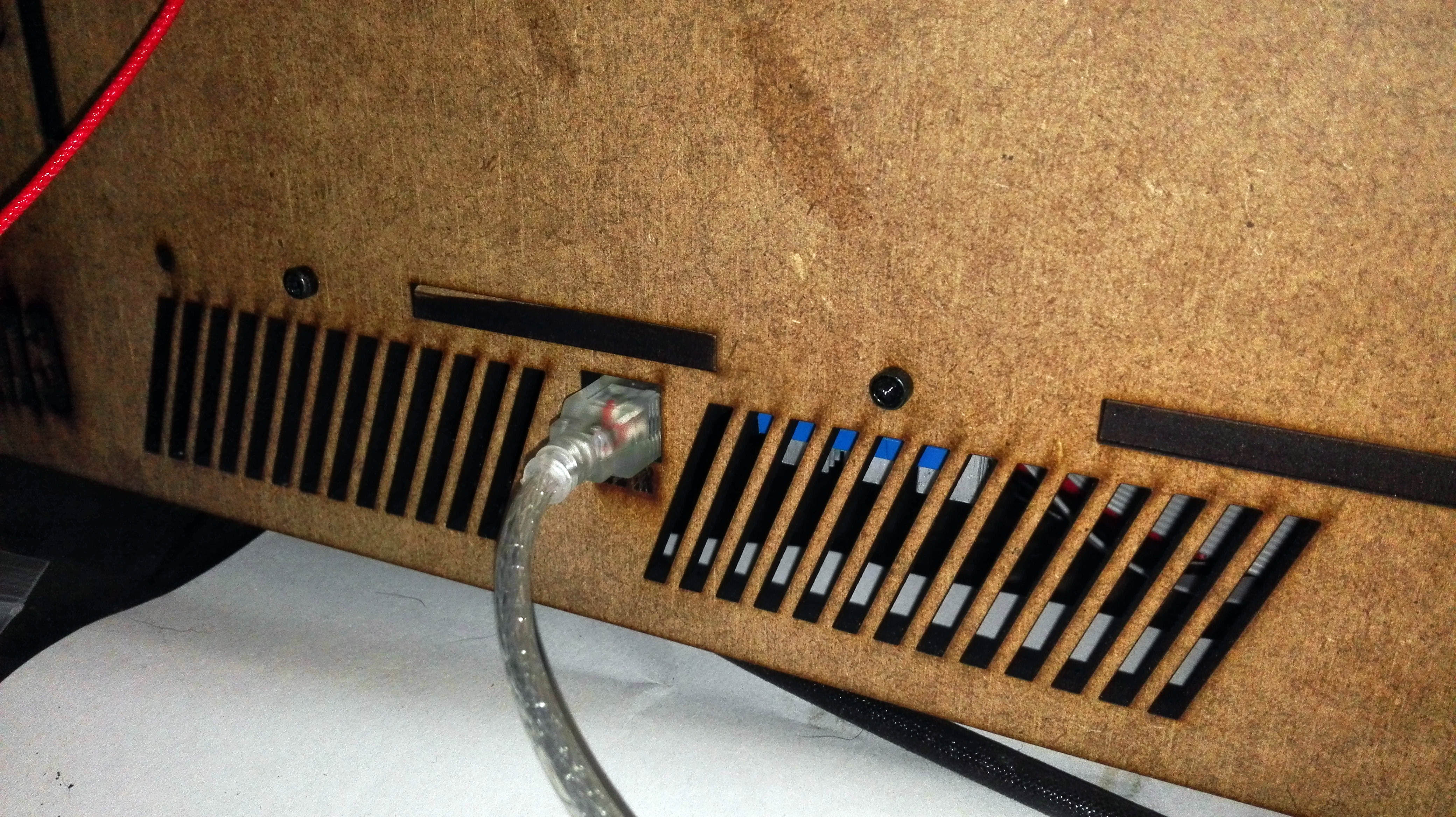

L'accès au cordon USB est prévu pour que çà soit plus pratique. Comme tout est sous la caisse il fallait que çà soit accessible sinon je vous explique pas la partie de plaisir pour la partie programmation.

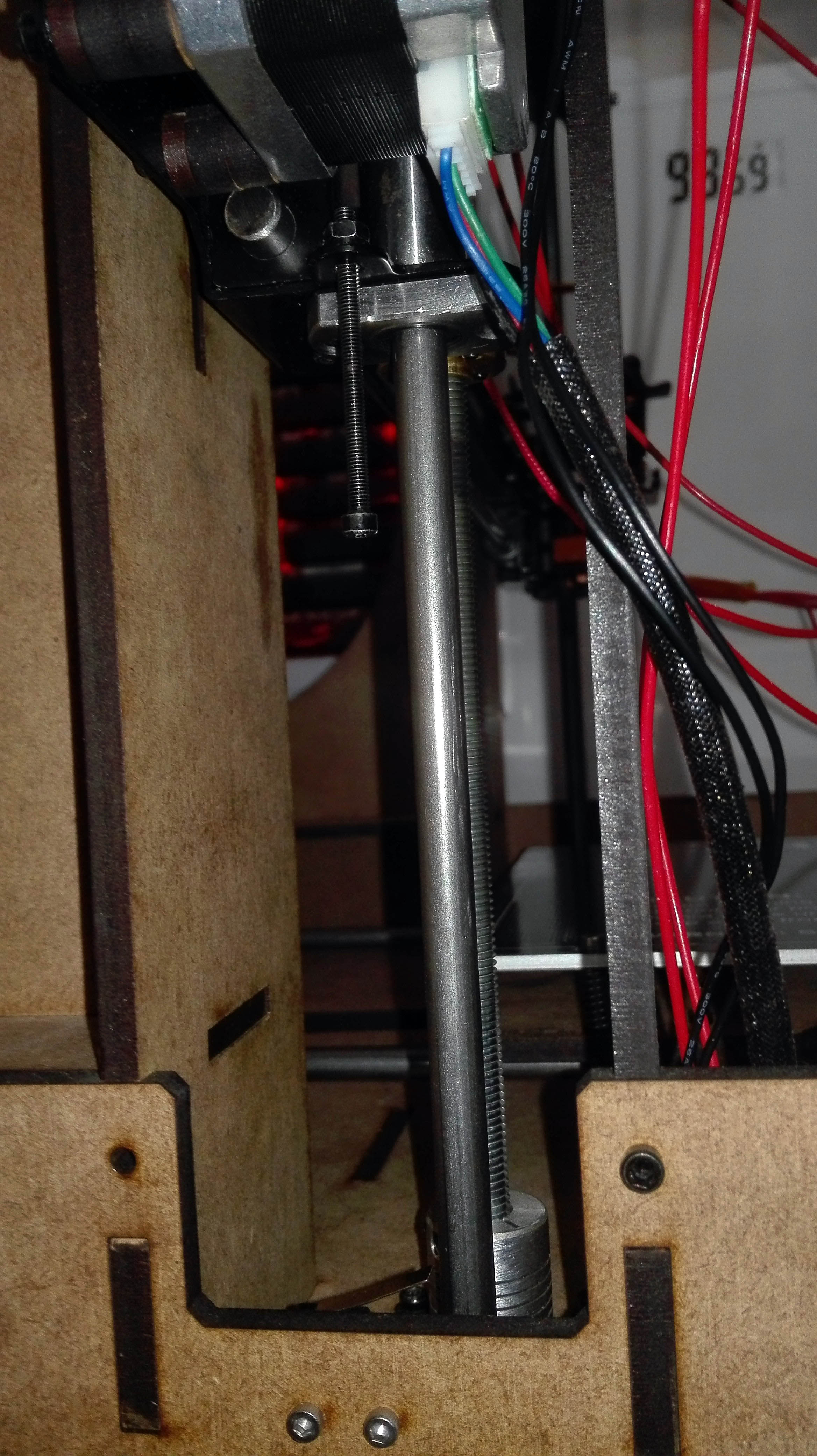

La butée fin de course en Z est un peu particulière à mettre en place. Le moteur de l'axe X est montée inversé par rapport à la i3 d'origine. Ce qui donne un accès très limité à la visse de réglage.

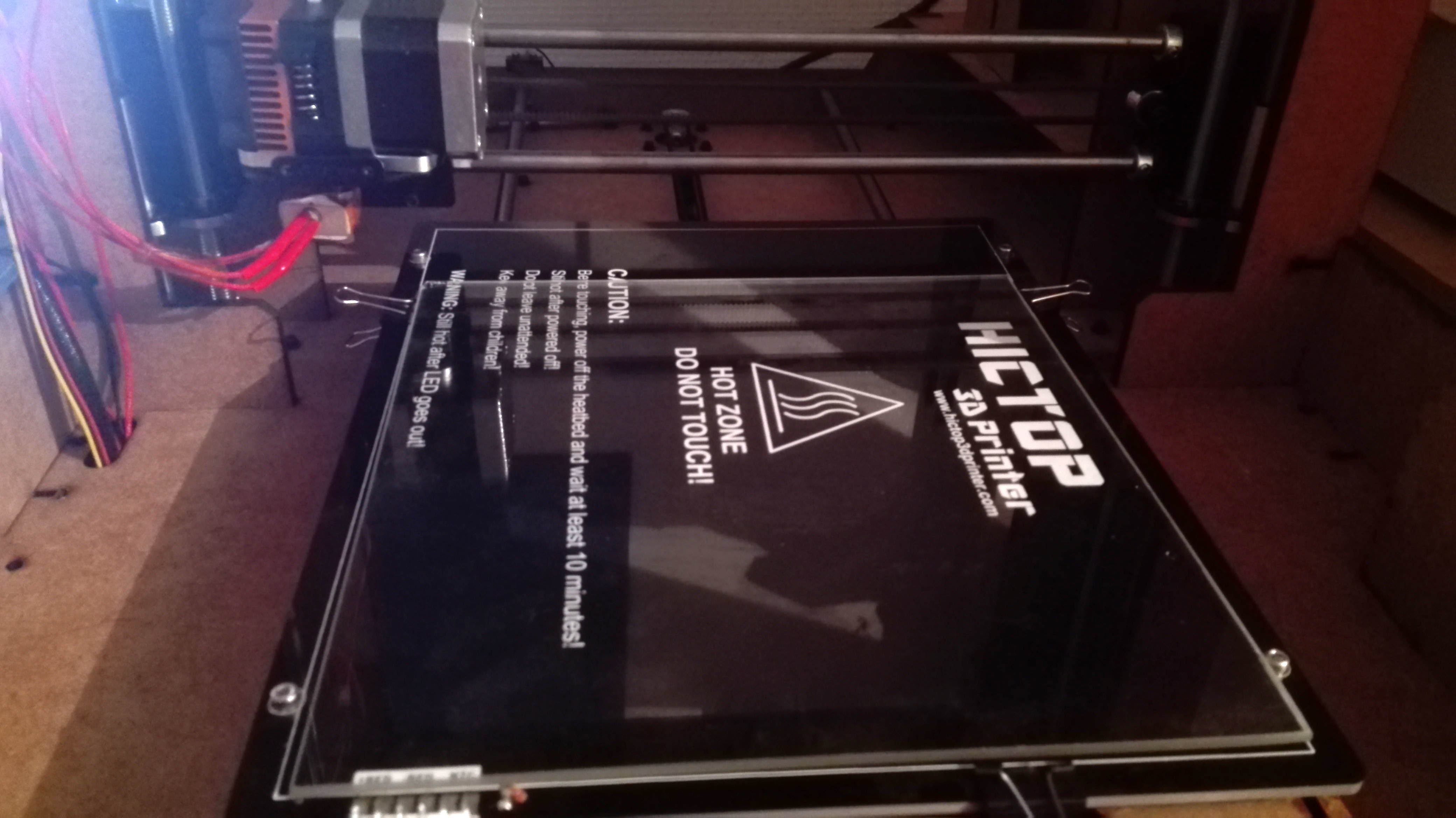

Première mise en chauffe.
Premier constat, le plateau est super long à chauffer! Il dispose de deux entrées d'alimentations. Je pense que du coup il à besoin de deux fois plus de puissance pour chauffer correctement.
Il me semble qu'on peut régler le voltage ou l'ampérage via le marlin non? Il me semble avoir vu des personnes forcer la vitesse de chauffe sur le plateau d'origine.
Pour le moment j'utilise le verre d'origine. Enfin du moins j’essaie, les pinces sont trop petite pour le caler!

il y a 43 minutes, Argar a dit :
je n'ai jamais vu de réglage de voltage ou ampérage dans marlin....
Faut voir si tu peux brancher le lit en 12v ou 24v ou sil il faut 2 alimentations...
Attention si tu as l'alimentation d'origine, elle est peut être trop juste en puissance...

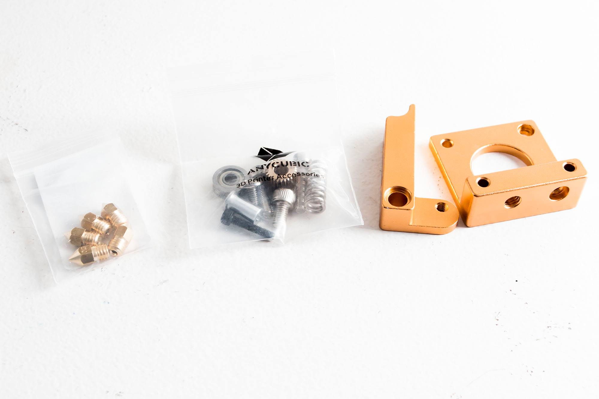

Je songeais a remplacer la buse par celle ci:
https://www.amazon.fr/gp/product/B01N8OZQNP/ref=ox_sc_act_title_1?smid=A201AJ4K49OG8X&psc=1
Elles paraissent plus effilées et fines au bout, car par moment la buse récupère un peu de PLA et çà aide pas. Et je n'ai pas une confiance aveugle dans la buse d'origine qui déjà est percé non centré.
Lien vers le commentaire
Partager sur d’autres sites
J'ai acheté les mêmes buses, elles vont très bien. Par contre j'ai commandé des 0.3mm et c'est bien gravé 0.3 dessus. Mais elles font en réalité 0.35mm et sur le paquet c'est noté sur une etiquette 0.28 .... 0.40.

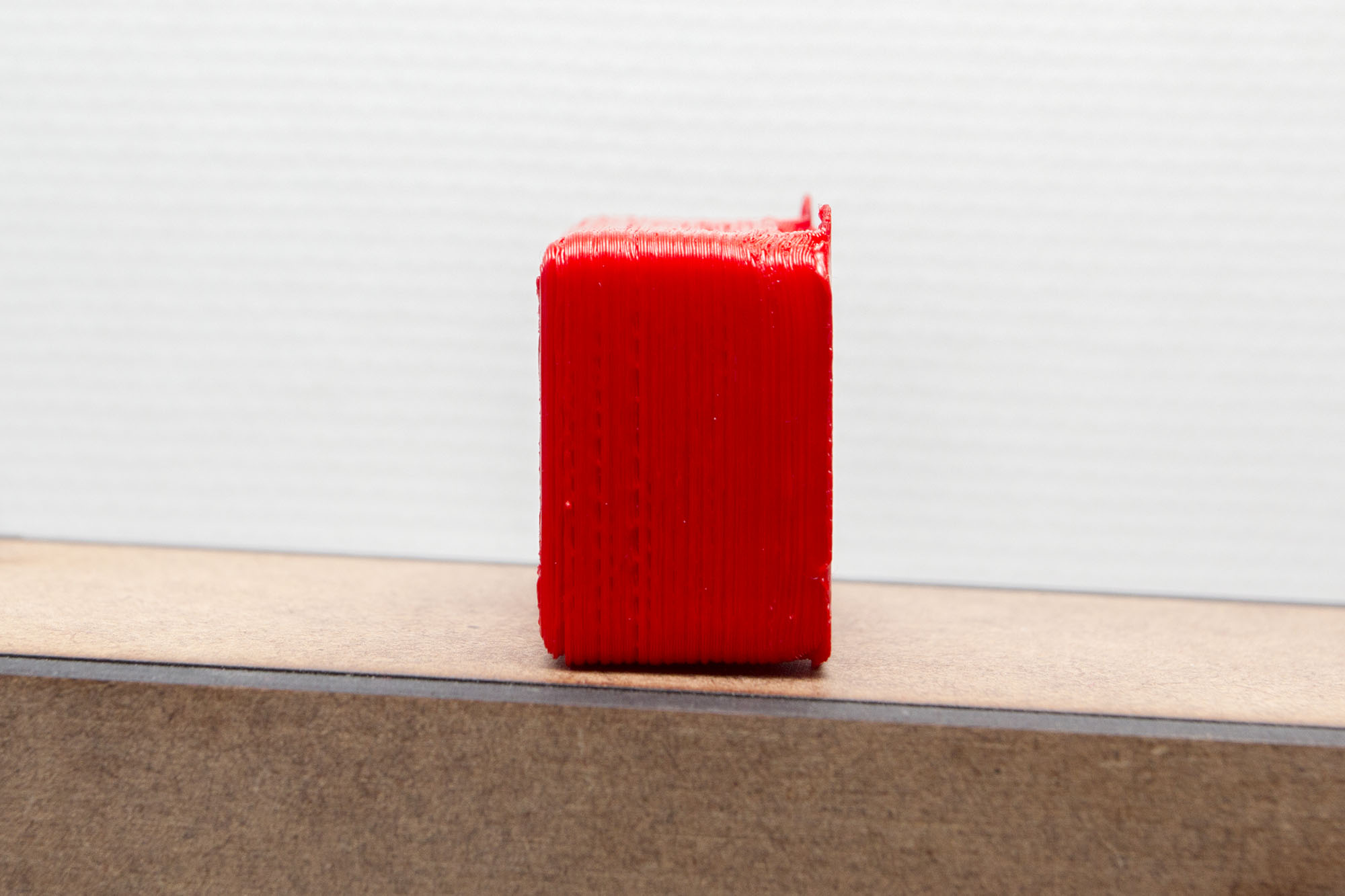

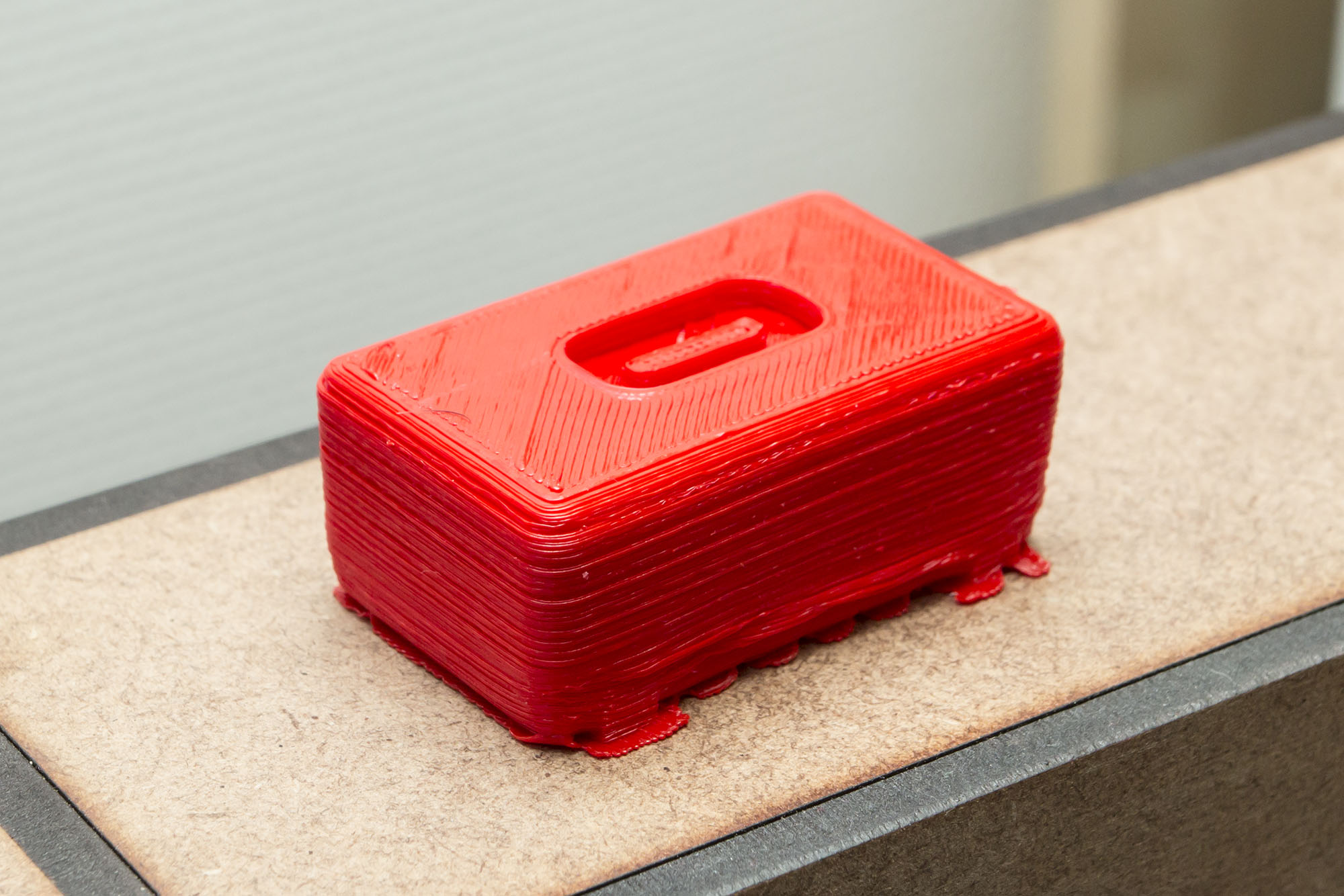

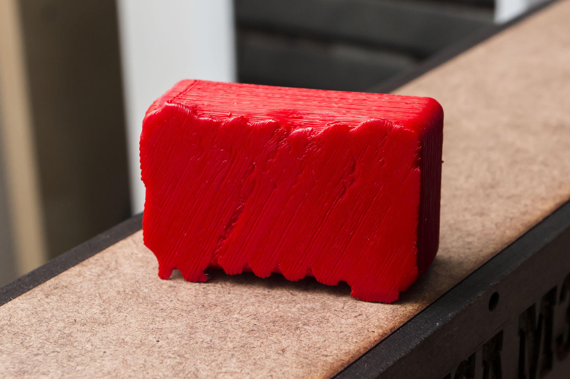

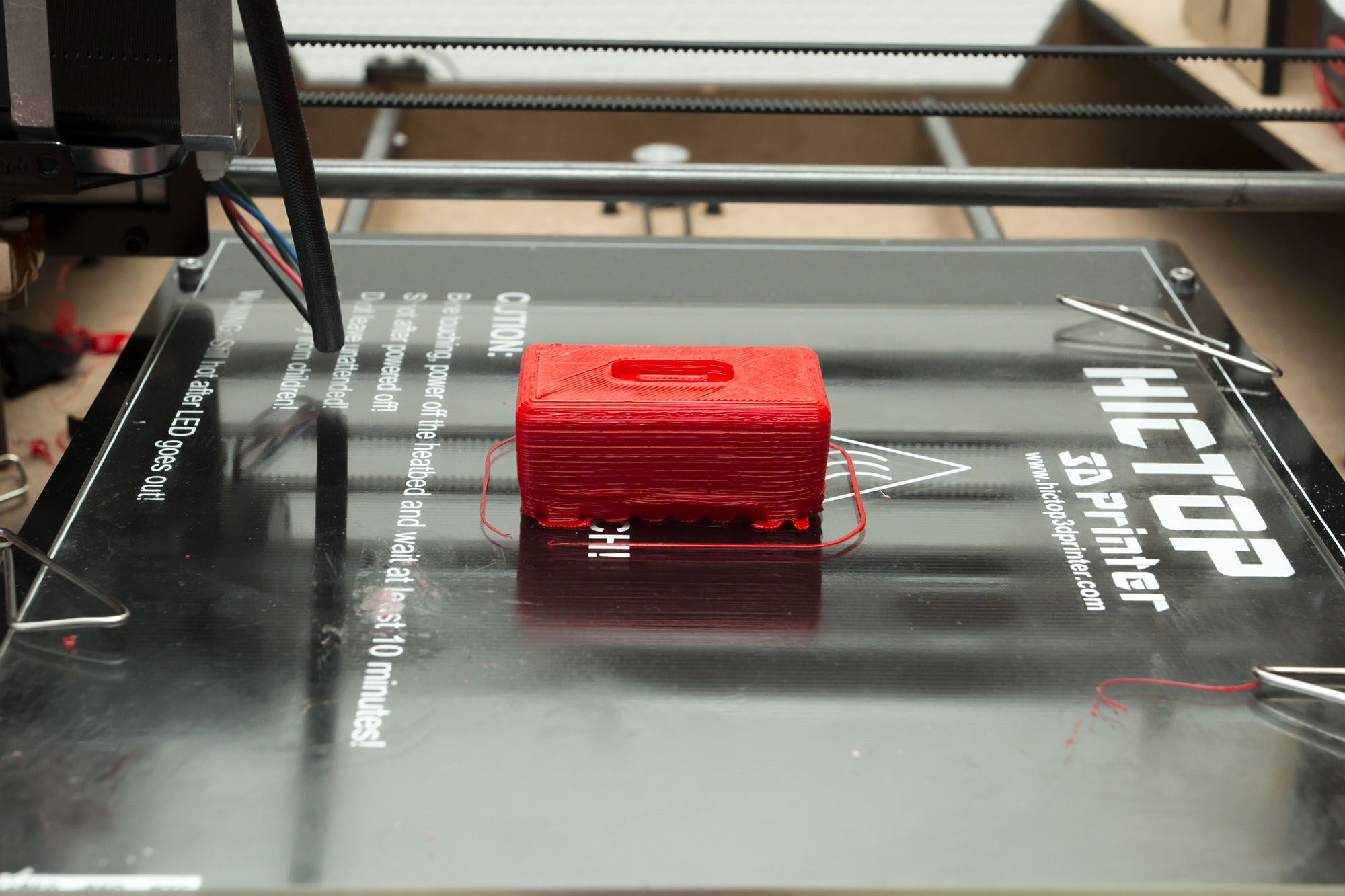

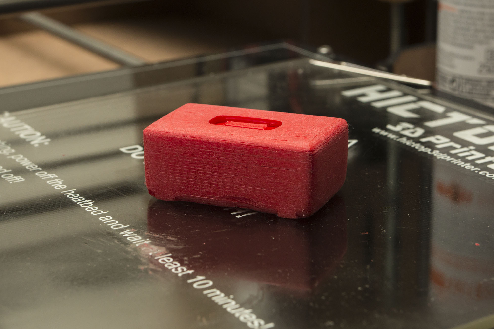

J'ai tenté de sortir une pièce. Ici un coffre type étanche pour le 1/10. Un cube au bord rond avec un creux au centre pour la poignée et deux pieds carré. Le départ fut galère.
195° buse 65° plateau. PLA rouge Ice filament
L'effet wobble n'est pas trop présent, pour le moment aucun antiwobble d'installé. A savoir qu'ici c'est la plus mauvaise face et j'ai eu à plusieurs reprise une levé du PLA en cours d'impression, donc la tête a "barbotée" dedans. D'où d’ailleurs le "foirage" complet de la partie basse des arrondies.
La finition général est mauvaise. Sur la fin d'impression j'ai dut accompagné le fils. J'ai bien une sous extrusion (je vais commandé la pièce métal pour le passage du fils) mais je ne sais pas si çà viens pas non plus tout de même des réglages du marlin, je suis à 150 en valeur pas mm truc je sais plus quoi.
On voit ici que la première couche fut laborieuse. irrégularité d'impression (la sous extrusion!) Et comme on peut le voir elle a pas fait un beau rectangle au départ, çà fait des vague avec le PLA se soulève de la plaque.
Et avec un petit coup de ponçage.

@Argar je pense que ta buse est trop haute, diminue un chouya pour que ton filament soit un peu plus écrasé sur ta première couche
Il y a 9 heures, pascal_lb a dit :
Je vais écraser plus la buse à la première passe. Mais là j'ai testé à 210° et couche de 0.3. Et bien c'est pas beau du tout. Une sorte d'effet wobble bien visible et une sur extrusion évidente.

Ça m'a surtout fait péter un plomb pour le moment. La visse pour serrer l’extrudeur sur le socle ne passe pas dans le troue du socle! Je dois trouver une perceuse. :(
Par contre la tige filetée qui sert de canal au fils est pas doublé PTFE truc. C'est grave docteur?

si tu parles de la tige filetée qui descend jusqu'au carré chauffant et à la buse, ce n'est pas un problème, celle que j'avais d'origine sur la MK8 n'en avait pas et ça fonctionnait très bien comme ça
