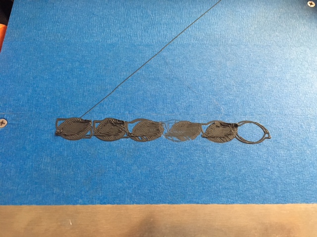

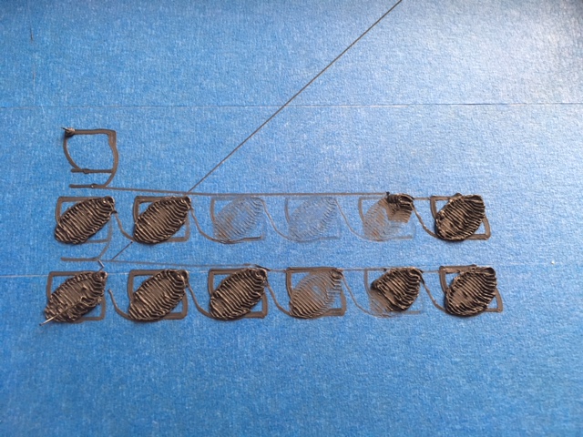

thibaudsau Posté(e) Mai 28, 2017 Partager Posté(e) Mai 28, 2017 Hello, Je rame... Je rame J'ai monté ma DiscoEasy200 cet hiver, après 3 ou 4 tentatives infructueuses j'avais lâché l'affaire, et me revoilà motivé pour réussir à enfin imprimer ma 1ère pièce. Encore un échec ! En pièce jointe je vous ai mis le résultat du réglage du Z, entre 2 impressions tests je n'ai appuyé qu'1 fois sur "plus haut", "plus bas". C'est soit beaucoup trop bas, soit beaucoup trop haut (j'ai descendu en 3, monté en 5, descendu en 8, remonté en 11, et abandonné ) Comment diagnostiquer ce qui ne va pas ? J'ai aucune assurance que le montage soit bon, même si je me souviens avoir été assidu en suivant le tuto, j'aimerai en avoir le coeur net. Merci d'avance ! Lien vers le commentaire Partager sur d’autres sites More sharing options...
Kachidoki Posté(e) Mai 28, 2017 Partager Posté(e) Mai 28, 2017 Heuuu, c'est surtout très carré pour des ronds de calibration ! Machine éteinte, as-tu des points dur en bougeant les axes à la main ? Lien vers le commentaire Partager sur d’autres sites More sharing options...
jagof Posté(e) Mai 28, 2017 Partager Posté(e) Mai 28, 2017 Houla oui effectivement t'a un gros problème . Les moteurs fond du bruit ? Genre vibration ? Lien vers le commentaire Partager sur d’autres sites More sharing options...
thibaudsau Posté(e) Mai 28, 2017 Auteur Partager Posté(e) Mai 28, 2017 Ha, ça doit donc être rond... Je viens de bouger le plateau à la main, rien me semble bloqué, pas de point dur. A l'aide de l'écran j'ai bougé les moteurs, en remettant l'origine auto., et en bougeant X/Y/Z du min. au max. rien ne me choque non plus (bruit ou vibration). Une vidéo ça peut vous aider ? Qu'est-ce que je dois vous montrer ? Lien vers le commentaire Partager sur d’autres sites More sharing options...
jagof Posté(e) Mai 28, 2017 Partager Posté(e) Mai 28, 2017 Les 2 courroies sont bien tendue ? Tu peu nous montré une vidéo , ça peu sans aucun doute aider . Lien vers le commentaire Partager sur d’autres sites More sharing options...

BuBuaBu Posté(e) Mai 29, 2017 Partager Posté(e) Mai 29, 2017 Courroies pas assez tendues, celle sous le plateau notament Lien vers le commentaire Partager sur d’autres sites More sharing options...

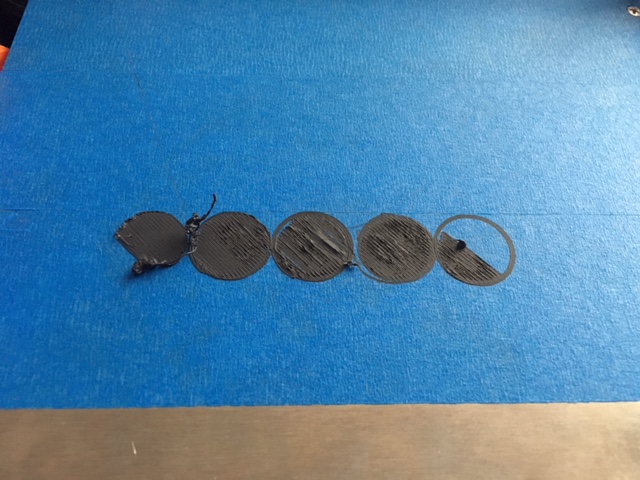

thibaudsau Posté(e) Mai 30, 2017 Auteur Partager Posté(e) Mai 30, 2017 Il y a 21 heures, BuBuaBu a dit : Courroies pas assez tendues, celle sous le plateau notament On m'avait conseillé de resserrer les courroies, ce que j'avais déjà fait. Mais dans le doute je viens de nouveau de tendre au maximum. Le résultat n'est pas vraiment probant (en fait c'est pire). Lien vers le commentaire Partager sur d’autres sites More sharing options...
Kachidoki Posté(e) Mai 30, 2017 Partager Posté(e) Mai 30, 2017 Peux-tu refaire une vidéo pendant que ça imprime les pastilles de calibration ? Lien vers le commentaire Partager sur d’autres sites More sharing options...

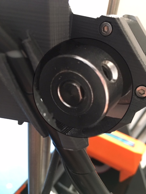

BuBuaBu Posté(e) Mai 30, 2017 Partager Posté(e) Mai 30, 2017 Les poulies sur les moteurs sont bien fixées ? La vis de serrage est bien au niveau du méplat de l'axe du moteur ? Lien vers le commentaire Partager sur d’autres sites More sharing options...
thibaudsau Posté(e) Mai 30, 2017 Auteur Partager Posté(e) Mai 30, 2017 Il y a 2 heures, BuBuaBu a dit : Les poulies sur les moteurs sont bien fixées ? La vis de serrage est bien au niveau du méplat de l'axe du moteur ? J'avais bien un souci dans la vis de serrage qui n'était pas sur le méplat. Ca me semble beaucoup mieux ! J'ai même réussi à faire le badge Dagoma, la qualité est pas top, mais je vais apprendre avec ça ! Merci pour votre aide !! Lien vers le commentaire Partager sur d’autres sites More sharing options...

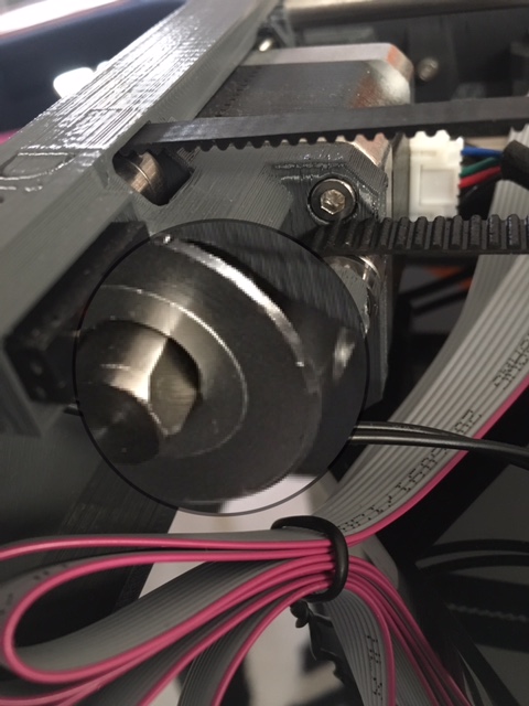

thibaudsau Posté(e) Mai 31, 2017 Auteur Partager Posté(e) Mai 31, 2017 Rebelote sur le X Ôtez moi d'un doute... Ca c'est pré-monté ou j'ai fait n'importe quoi quand je l'ai assemblé ? En re-parcourant le tuto j'ai l'impression qu'on n'y touche pas lors de l'installation... Lien vers le commentaire Partager sur d’autres sites More sharing options...
Kachidoki Posté(e) Mai 31, 2017 Partager Posté(e) Mai 31, 2017 De mémoire c'est pré-monté. Lien vers le commentaire Partager sur d’autres sites More sharing options...
jagof Posté(e) Mai 31, 2017 Partager Posté(e) Mai 31, 2017 Suffi d'un employer qui a trop fait la fête la vielle Lien vers le commentaire Partager sur d’autres sites More sharing options...
BuBuaBu Posté(e) Mai 31, 2017 Partager Posté(e) Mai 31, 2017 J'ai eu le problème. Une goutte de frein filet sur la vis et il y aura plus jamais de problème. Lien vers le commentaire Partager sur d’autres sites More sharing options...
thibaudsau Posté(e) Mai 31, 2017 Auteur Partager Posté(e) Mai 31, 2017 Ok, merci pour les renseignements et surtout l'aide apportée ! J'ai pu imprimer ma 1ère pièce avec un résultat satisfaisant. Un coup de loctite et je devrai plus entendre parler de ce soucis. Quel dommage de pas avoir mis un point de contrôle dans le tuto... Il n'est jamais trop tard remarquez ! Lien vers le commentaire Partager sur d’autres sites More sharing options...
