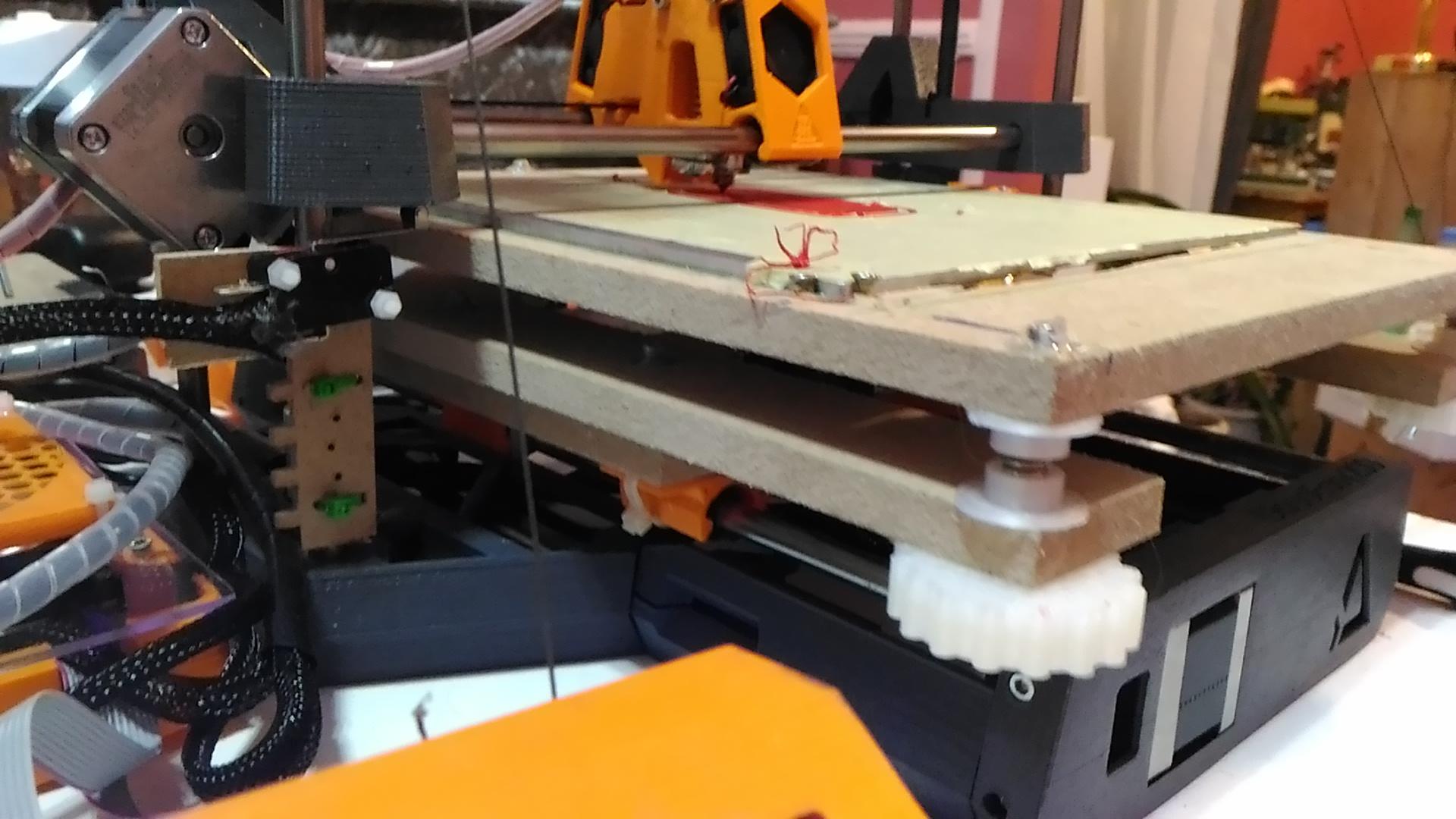

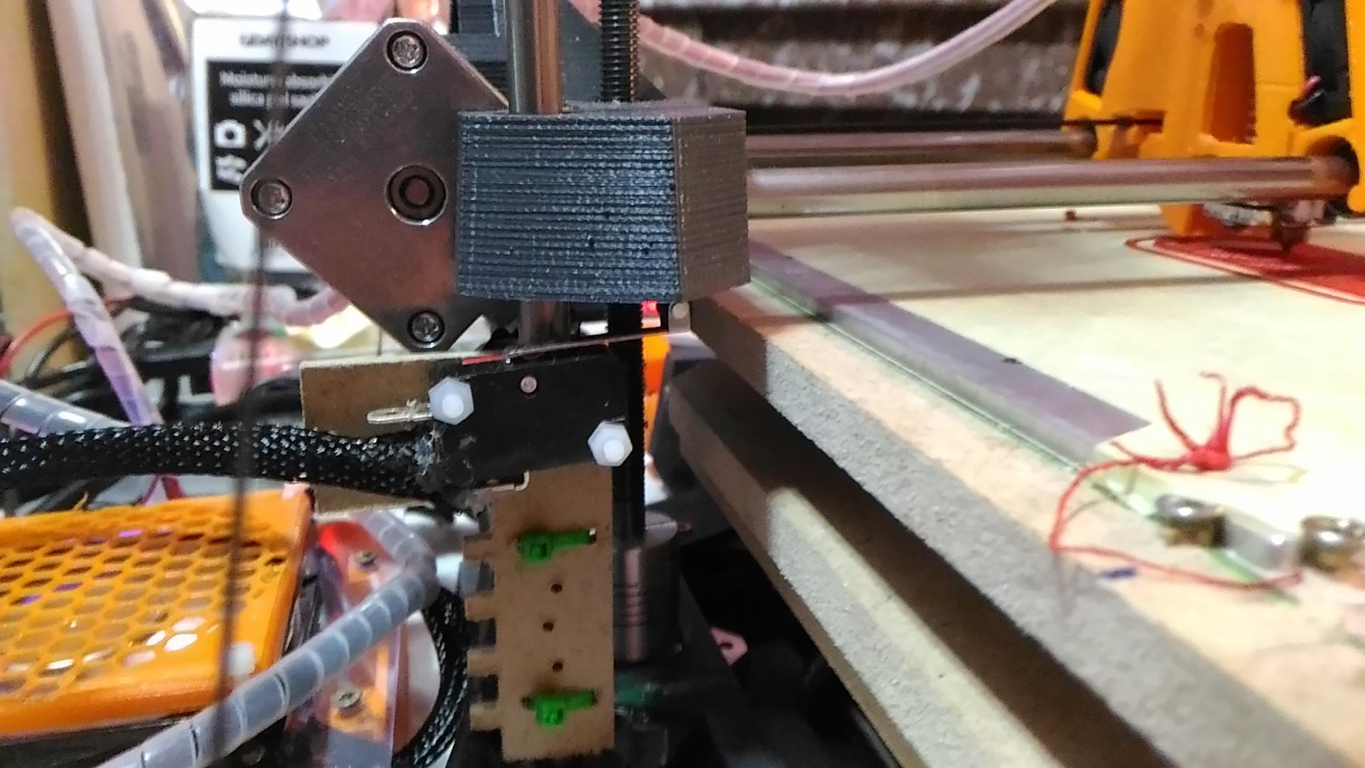

gilfarinfo Posté(e) Juillet 29, 2017 Partager Posté(e) Juillet 29, 2017 Bonjour, Ce n'est pas applicable par tout le monde. Le capteur inductif peut avoir une erreur de 1 à 3 mm pour une variation de température de même pas 5 °C. **** Je n'ai plus de problème de réglage d'offset depuis que : - suppression du capteur inductif - remplacé par un simple interrupteur fixé sur la tige Z avant gauche sous le support Z de gauche. - mis un plateau réglable en trois points (deux aux coins devant, et un à l'arrière au milieu) - firmware marlin configuré G28 en (0, 0, 0) et niveau automatique en trois points au cas où. - supprimer le code G29 d'initialisation ainsi que les code G28 d'initialisation des gcode générés pour les pièces à imprimer, décocher utiliser le capteur. Sauf le G28 de fin d'impression qui permet de "sortir" la pièce. **** Maintenant à l'allumage la première fois (le coin avant gauche très légèrement plus élevé que les autres coins): - je fais un ordre G28 et pendant la descente de l'axe X, je positionne l'interrupteur pour qu'il se déclenche lorsque la buse est à raz du plateau. - je fais un G1Z.25 pour placer la buse à 0,25mm du plateau( en position x=0 et y=0. Possible de mettre en x=20 et y = 20 si plus simple. Ordre G1X20Y20F2000 le F2000 pour que cela ne soit pas trop lent. Ensuite j'utilise la vis du plateau avant gauche pour régler la distance de la buse au plateau en intercalant la palette de décollage qui fait 0,25mm d'épaisseur. - répétition du réglage après avoir placer la buse en X=185 et Y=0. - répétition du réglage après avoir placé la buse en x= 100 et y = 170. **** Evidemment à chaque fois je relève la buse par un G1Z3. Après à chaque allumage de l'imprimante - G28 - G1X10Y10F2000 car plus simple pour placer la jauge de 0.25 mm - G1Z.25 je mets et vérifie que l'écartement est toujours bon. Ensuite je fais les impressions, plus de problèmes de capteur ou de positionnement. Même d'un jour sur l'autre depuis deux semaines. *** Pourquoi cela fonctionne? Car: - le lit à un défaut en gros de l'ordre de 0,2mm donc compatible avec ma première couche de 0,35 mm. En gros même une planche MDF est meilleur, le verrre de 3 et 4 mm à une tolérance de 0,2mm. - l interrupteur est bien meilleur que le capteur inductif, au final pas prévu du tout pour cela. Malgré tout ce que j'ai lu et vu. Rien à voir => Une chance après 3 semaines le plateau de la DE200 en alu a perdu son gauchissement de 1,5mm et je peux l'utiliser à nouveau. Le SAV Dagoma m'a déjà changé le capteur en panne, mais j'ai abandonné. J'ai mis le marlin adapté et trouvé sur ce site. Cordialement 2 Lien vers le commentaire Partager sur d’autres sites More sharing options...
