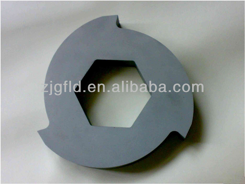

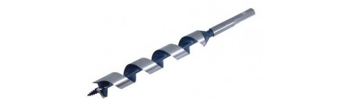

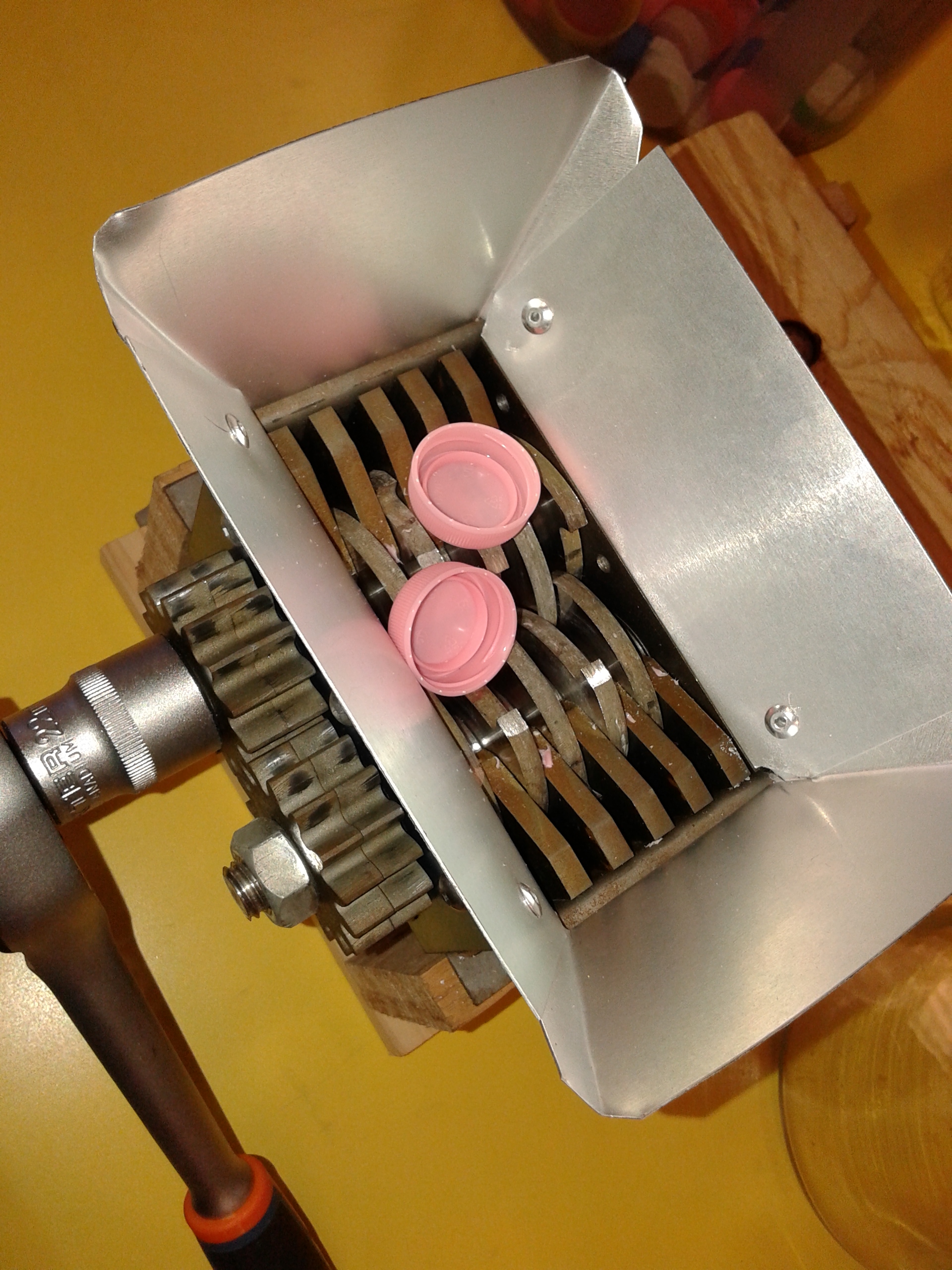

erlik Posté(e) Mai 29, 2017 Partager Posté(e) Mai 29, 2017 Hello Déjà, si toi aussi, tu as la musique des Tortues Ninjas après avoir cliqué sur le titre : Ensuite, je réfléchie au recyclage des chutes et autres ratés. J'ai vu plusieurs personnes qui se sont fabriqués des shredders maison, mais le concept est toujours le même: des "lames" en rotation, qui déchiquettent tout Mais le problème, c'est que fabriquer ces lames coûte cher. J'ai donc pensé à un concepte plus simple, et sans doute moins efficace, mais bcp moins cher: Utiliser, à la place des axes à lame, deux meches helicoïdales de grosse taille. L'idée est que les pièces soient cisaillées entre les bords d'attaque des meches. Qu'en pensez vous ? Lien vers le commentaire Partager sur d’autres sites More sharing options...
Tircown Posté(e) Mai 29, 2017 Partager Posté(e) Mai 29, 2017 Je pense que ça a déjà du être testé. En gros diamètre et de qualité ces mèches ne sont pas données non plus. Pour que ça "agrippe" bien il faudra peut être les rainurées à la façon d'un tarraud. As-tu déjà pensé aux mèches forstner? aux fraises droites ou à rainurer de défonceuse? aux forets à rainurer? ou, même si c'est plus cher, aux fers pour toupie (la machine d'atelier! pas le jouet du petit dernier)? Lien vers le commentaire Partager sur d’autres sites More sharing options...
filament-abs.fr Posté(e) Juin 3, 2017 Partager Posté(e) Juin 3, 2017 Les mèches sont trop tendres et s'usent extrêmement vite. C'est la raison pour laquelle les "lames" que l'on appelle "couteaux" sont si chers. Lien vers le commentaire Partager sur d’autres sites More sharing options...
