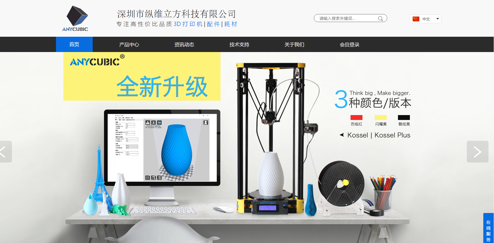

kropernic Posté(e) Juin 7, 2017 Partager Posté(e) Juin 7, 2017 @thsrp : Cela a déjà été dit plusieurs fois. Leur site internet existe. C'est juste que les dns ton FAI (et du mien aussi) ne connait pas www.anycubic3D.com et donc ne sait pas vers quelle addresse IP te renvoyer. Je suis en contact régulier par e-mail pour mes problèmes de températures (c'était résolu mais ça remerde) et ils sont super sympas, réactifs et patients. Donc vraiment pas à me plaindre de la socité. @A l'attention de qqn qui à accès au site www.anycubic3D.com : Vous voulez bien faire un ping de cette adresse dans un command prompt histoire d'avoir l'adresse ip et la transmettre ici pour voir si je peux y accéder en utilisant directement l'ip plutôt que l'url ? Lien vers le commentaire Partager sur d’autres sites More sharing options...
thsrp Posté(e) Juin 7, 2017 Partager Posté(e) Juin 7, 2017 J'ai changé 5 ou 6 fois de dns et meme ceux de google..!! et jamais rien... Lien vers le commentaire Partager sur d’autres sites More sharing options...
kropernic Posté(e) Juin 7, 2017 Partager Posté(e) Juin 7, 2017 (modifié) Quand j'envoie l'adresse à un pote via facebook, facebook affiche bien la vignette avec le preview du site... Donc si FB le trouve, y a pas de raison. Et c'est normal que google ne le trouve pas vu que la recherche google ne donne pas de résultat. C'est qu'ils ne connaissent pas le site. EDIT : La preuve que le site existe : https://who.is/whois/anycubic3d.com Modifié (le) Juin 7, 2017 par kropernic Lien vers le commentaire Partager sur d’autres sites More sharing options...
thsrp Posté(e) Juin 7, 2017 Partager Posté(e) Juin 7, 2017 Le site existe peut être (certainement) mais le constructeur doit faire en sorte qu'on ne puisse pas y accéder à part quelques VIP peut etre...?? Meme avec des DNS chinois l'accès est refusé... Lien vers le commentaire Partager sur d’autres sites More sharing options...
slayer-fr Posté(e) Juin 8, 2017 Partager Posté(e) Juin 8, 2017 le site ne sert pas à grand chose , ii n'y a rien à vendre dessus , et rien de bien utile pour nous Lien vers le commentaire Partager sur d’autres sites More sharing options...
