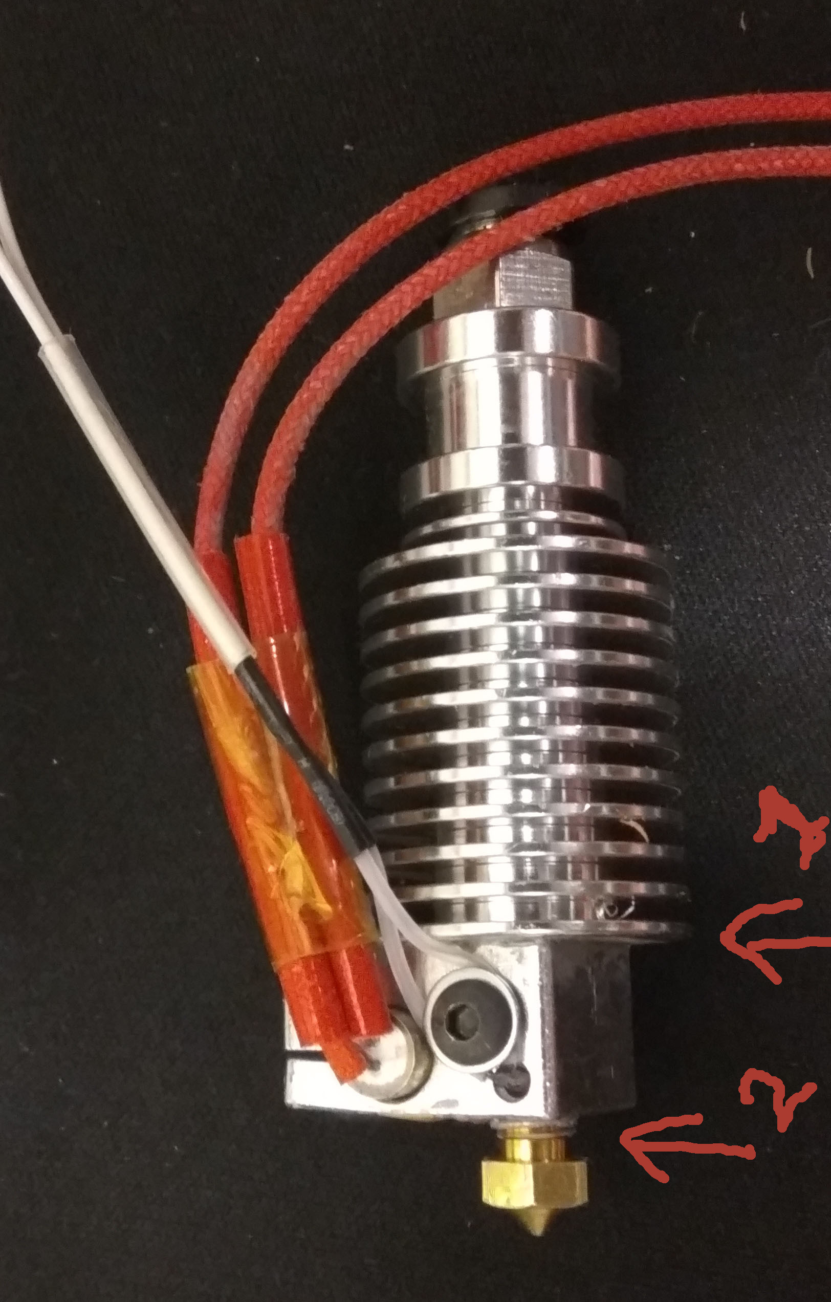

Calumet Posté(e) Juin 2, 2017 Auteur Partager Posté(e) Juin 2, 2017 J'utilise la V3, et le problème a lieu qu'importe l'endroit où se trouve la tête. Impossible de récupérer l'ancienne cartouche chauffante pour tester. Je suis en pleine phase d'apprentissage du fonctionnement des imprimantes 3d et j'avoue que je sèche pour trouver la solution à mon problème. Faut que je trouve le moyen de tester au multimètre la cartouche chauffante ou en commander une nouvelle. (pour être complet j'ai mis de la pâte thermique sur le pas de vis du heat break et le corps de chauffe est en contact avec le corps avec les ailettes (je ne connais pas le nom) Comment puis-je voir si ma cartouche chauffante est prévue pour fonctionner en 12v ou en 24v ? Lien vers le commentaire Partager sur d’autres sites More sharing options...

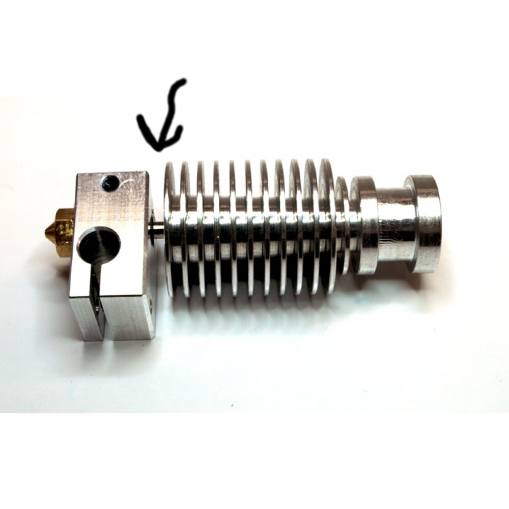

r2d2 Posté(e) Juin 2, 2017 Partager Posté(e) Juin 2, 2017 (modifié) il y a 20 minutes, Calumet a dit : (pour être complet j'ai mis de la pâte thermique sur le pas de vis du heat break et le corps de chauffe est en contact avec le corps avec les ailettes (je ne connais pas le nom) Le corps de chauffe en contacte avec le radiateur ("cold end") cela me parait pas bon du tous ! L'espace doit rester entre les deux pièces (flèche), de plus le verrou (la pièce qui ramasse les fils de la cartouche chauffante et de la sonde et qui canalise le flux d'air de refroidissement du radiateur) de la tête V3 n'y résistera pas ! Sur ce lien il y a des photos de la V1 et de la V3 http://www.dagomaniack.fr/2017/05/10/nouvelle-tete-v3-officielle-pour-la-discoeasy-200/ Modifié (le) Juin 2, 2017 par r2d2 complément Lien vers le commentaire Partager sur d’autres sites More sharing options...

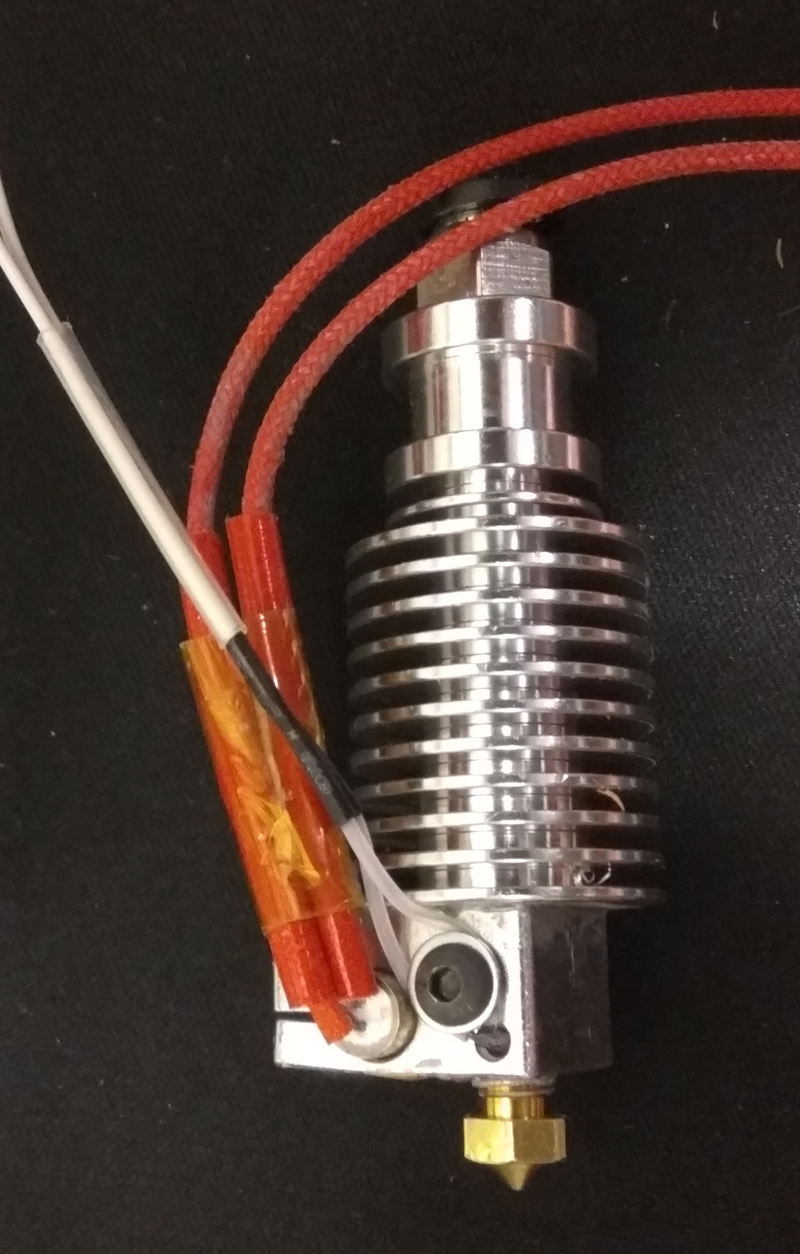

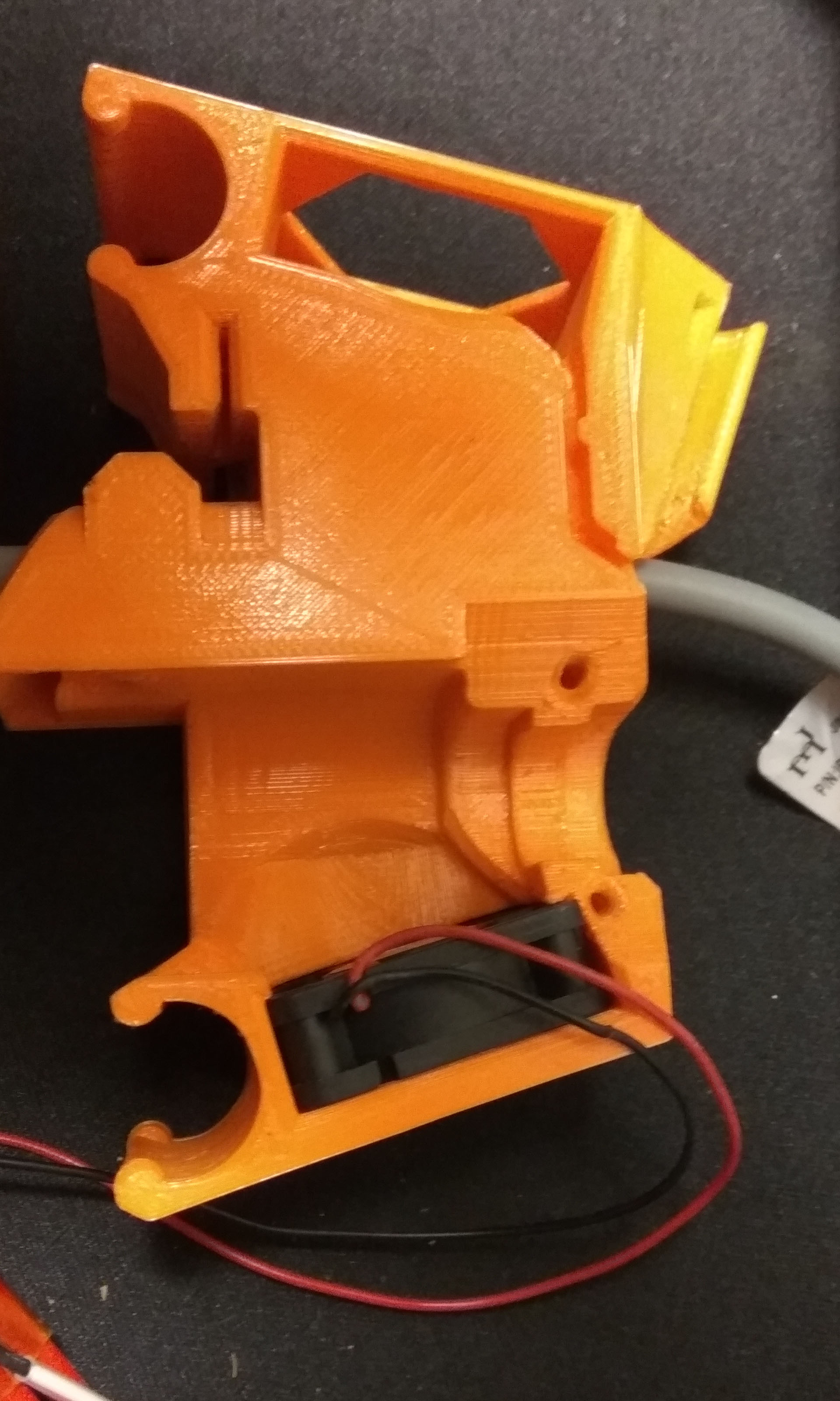

Calumet Posté(e) Juin 2, 2017 Auteur Partager Posté(e) Juin 2, 2017 En fait la tête d'origine (v2)et son hotend était monté comme ça, c'est pour ça que je l'ai montée comme ça. Voici une photo de la tête v3 et une du hotend. (bien sûr ne pas tenir compte que la tête est démontée ;)) Lien vers le commentaire Partager sur d’autres sites More sharing options...
r2d2 Posté(e) Juin 2, 2017 Partager Posté(e) Juin 2, 2017 (modifié) clairement ce montage n'est pas bon. l'espace en "2" entre la partie hexagonale de la tête laiton et le bloc de chauffe alu peut être réduit à quasi 0mm, mais inversement l'espace en 1 doit être de plusieurs mm. Le radiateur n'est en aucun cas destiné à refroidir le hot end, mais sert a empêcher la chaleur du hot end de remonter via le heat break et de faire fondre le filament en dehors de la buse ! Modifié (le) Juin 2, 2017 par r2d2 ortograf ! Lien vers le commentaire Partager sur d’autres sites More sharing options...
Calumet Posté(e) Juin 2, 2017 Auteur Partager Posté(e) Juin 2, 2017 Alors je viens de refaire le montage comme préconisé et effectivement problème résolu ! La montée en température se fait très vite et j'atteind sans soucis les 180° pour "préchauffage PLA" Franchement mille mercis car je m'arrachais les cheveux. Ps : ce qui est bizarre c'est que sur le hotend d'orgine le corps de chauffe était en contact avec le cold end. Peut être mes soucis venaient de là... Bon maintenant je vais pouvoir remonter le tout proprement et faire des tests pour vérifier que tout fonctionne normalement... Merci encore à toi ! Lien vers le commentaire Partager sur d’autres sites More sharing options...
