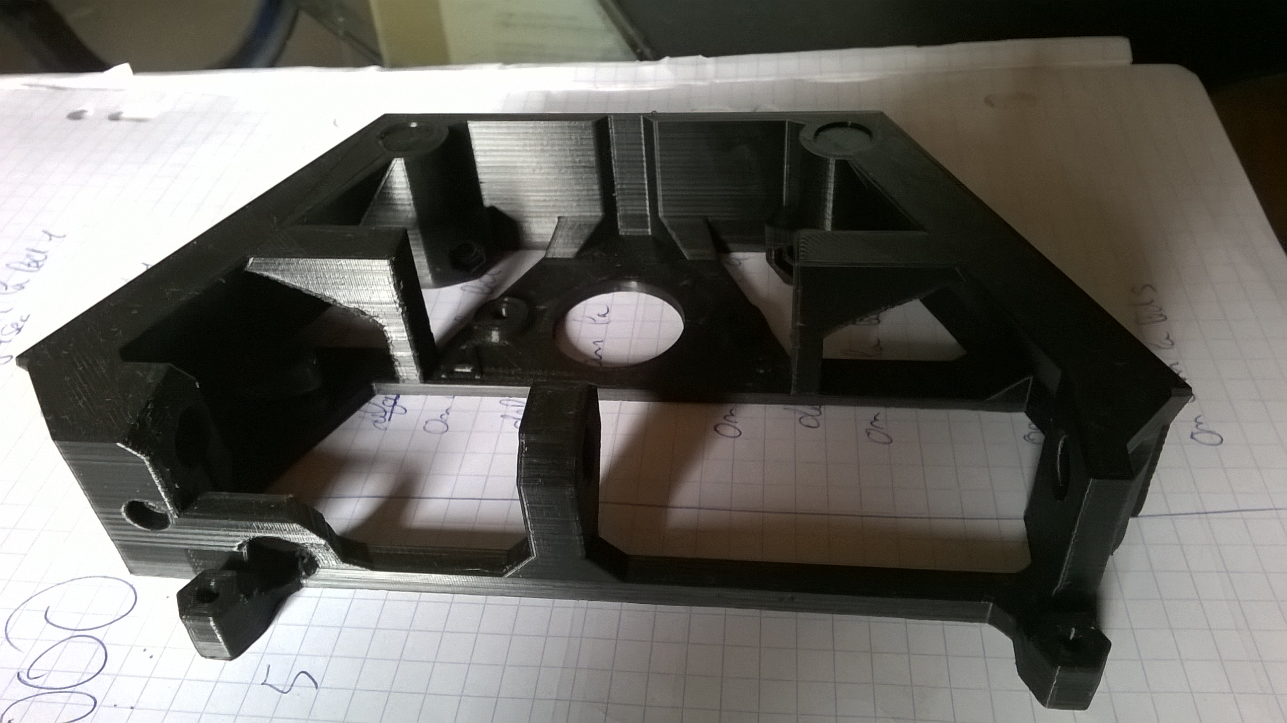

Petit up de la mise en forme de ma disco !
Bon alors le roulement SKF, ne sont pas bien adapté à la disco, il faut les entouré avec du scotch électrique sur un ou 2 tours pour que les billes soient au contact de la barre, une fois cela fait plus aucun jeux sur la tête et ça a déjà tenue sur plus d'un kilos de plastique, peut-être dans le temps il faudra retendre le scotch, mais jusque ici c’est nickel !
La barre en acier trempé et rectifié est de la tuerie aussi, une barre vraiment lisse ! plus d'effort sur les mouvements de la tête ! couplé au roulement, la précision est vraiment impressionnante ! les couche se superpose parfaitement, ça ne gratte pratiquement pas quand on passe l'ongle sur les parois latérales !
Pour les buses, j'en ai commandé un sachet d'avance ! j'ai tenté une buse dans les 6 euros pièces, le résultat été bluffant par rapport à ma vieille, mais après j'ai tenté les low cost a 6 euros les 5, ben là, problème ! le bout de la buse n'était pas de bonne qualité, les pièces sont précises mais les surfaces supérieures sont rugueuses et gâche tous les autres améliorations, donc j'ai recommandé au fournisseur qui avait de bonne buse bien finie !
J'ai pratiquement fini la réimpression de la machine entière, là aussi j'ai été surpris ! les pièces d'origine sont complétement déformées ! pas une est plate ! en imprimant en qualité fine est avec une jupe mes nouvelle pièce plaque parfaitement mon plan de travail en verre !
J'ai aussi ajouté des supports sur les fixations des moteur Z, les pièces d'origine se sont affaissées et les moteurs été descendu de plus de1mm ! La il y a des pieds pour renforcer et stabilisé les moteurs, si vous le demandé, je peux vous filer le STL.
Les corps des moteurs se sont aussi un peu desserrés, j'ai donc repris tous les serrages n j'ai ajouté une goutte de loctite sur les vis des moteurs et remplacé les écrous standard par des freinés.
