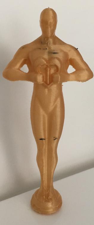

angeck Posté(e) Juin 11, 2017 Auteur Partager Posté(e) Juin 11, 2017 Premier test réalisé. Content du résultat mais j'attends mes nouvelles buses pour réduire la taille des couches et améliorer la finesse. En gros je suis fan du résultat et du travail de la machine, un peu moins des réglages et peut être du modèle. Et surtout print de 2h sans accroc. 1 Lien vers le commentaire Partager sur d’autres sites More sharing options...

angeck Posté(e) Juin 17, 2017 Auteur Partager Posté(e) Juin 17, 2017 (modifié) Mon projet avance. J'ai réussi à imprimer des oscars, pour le moment j'en ai fait un doré mais je réfléchi à imprimer et non mouler... Premier résultat sans post traitement. J'ai prévu d'enlever le support, j'en ai créé un nouveau en noir et imprime les plaques en doré. On voit aussi du noir qui traîne... Modifié (le) Juin 17, 2017 par angeck Lien vers le commentaire Partager sur d’autres sites More sharing options...

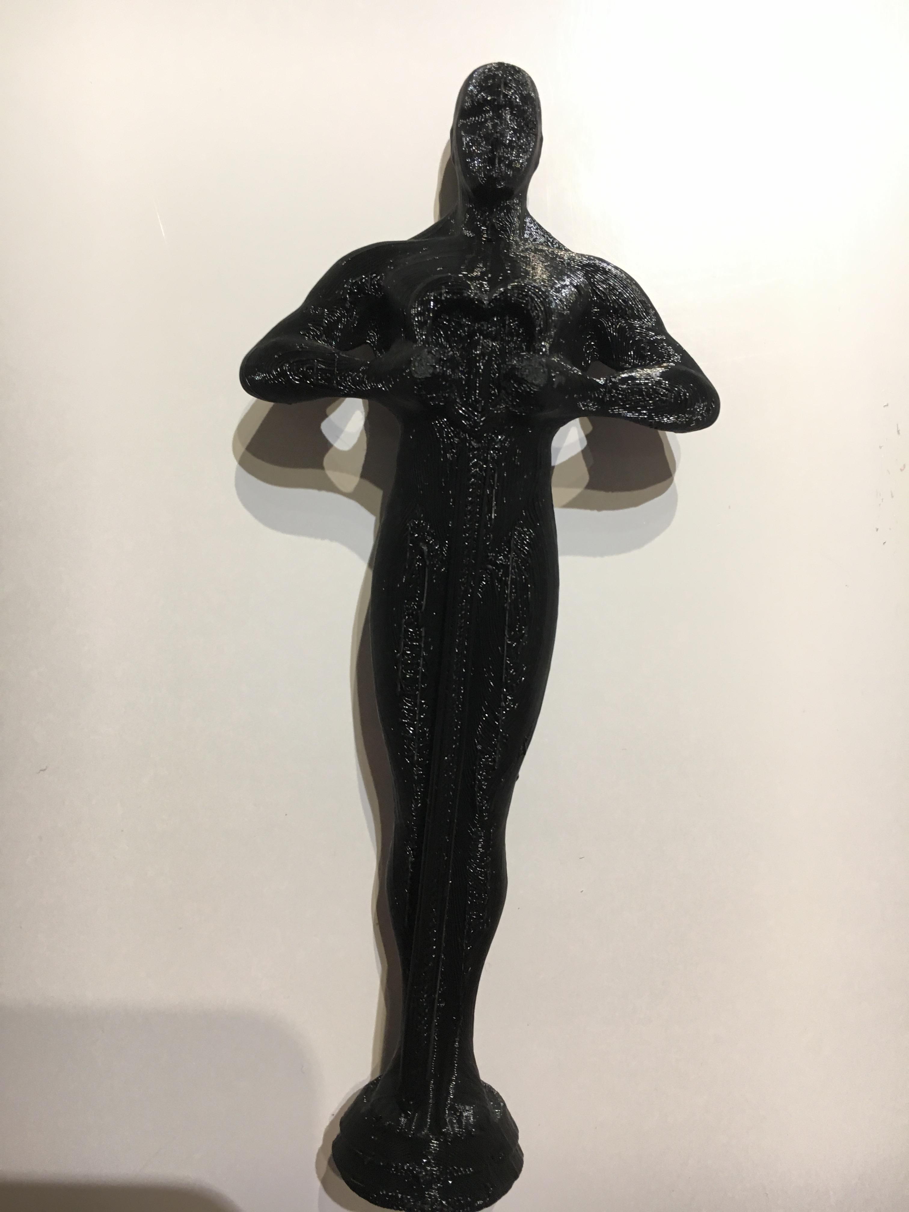

angeck Posté(e) Aout 10, 2017 Auteur Partager Posté(e) Aout 10, 2017 Salut, le projet avance mais très peu de temps pour poster. comme sur les photos ci-dessous vous remarquerez que j'ai choisi de tout imprimer. Nos machines ne sont pas faites pour ça, mais elles savent le faire si on est tolérant avec !!! Et c'est sûrement plus contraignant qu'un moule mais je voulais me lancer. j'ai donc imprimé 35 oscars et 35 palmes avec 70 supports et 70 plaques avec le nom la date et nos initiales pour faire un souvenir. J'ai imprimé en or les oscars et en blanc les palmes (car l'or ne me convient pas et que je vais tout bomber), les supports en noir et les noms en blanc. il le reste du post traitement sur les supports, à peindre tous le reste en doré et assembler, mais voici une idée du rendu... je ne suis pas super fier des supports que j'ai créé moi-même mais qui ne sont pas bien droit. Lien vers le commentaire Partager sur d’autres sites More sharing options...

angeck Posté(e) Aout 10, 2017 Auteur Partager Posté(e) Aout 10, 2017 Merci. J'ai posté depuis mon téléphone et la je suis sur le pc, je vois bien qu'effectivement mes "plaques" sont fines et transparentes mais avec un peut de ponçage et de peinture ça va le faire. J'ai pas pris de photo mais je fais aussi pour les enfants Zip, Elsa, Ironman, Spiderman, Krokmou et 2 minions... 1 Lien vers le commentaire Partager sur d’autres sites More sharing options...
