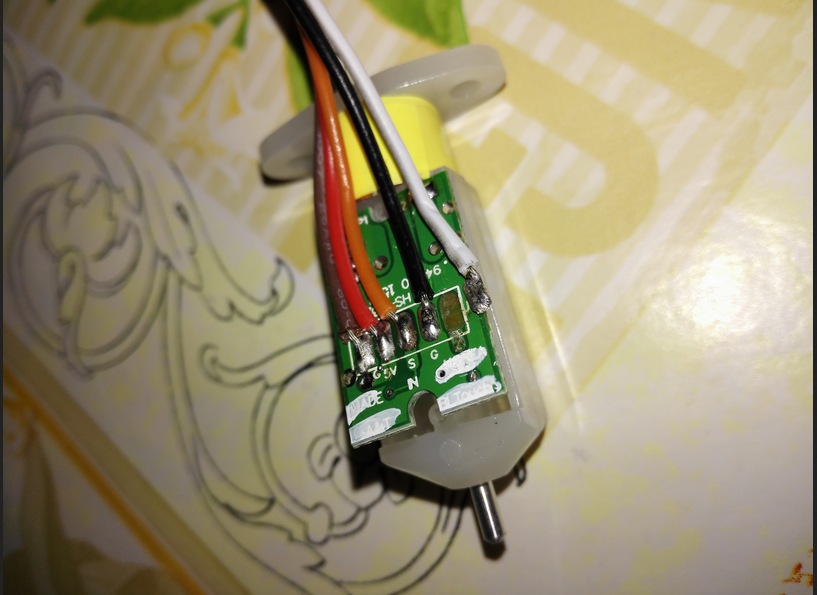

Nos68 Posté(e) Juin 3, 2017 Partager Posté(e) Juin 3, 2017 (modifié) Hello, j'ai installer un 3dtouch, ayant la dernière carte, j'ai pas eu besoin de souder la broche 3 pins, car elle se trouve déjà vers le bas à gauche ce qui évite de soudez... J'ai bien brancher le Z min. et bien paramétrer marlin. Mon soucis quand je fait un auto-home ou lance une impression, l'axe Z monte, au lieu de descendre !! Quand je veux contrôler l'imprimante manuellement via repetier, quand je veux descendre l'axe Z, Sur le LCD il m'affiche "endstop hit : Z" J'ai fait un teste manuelle avec des commandes : M280 P0 S10 ; sort le pin M280 P0 S90 ; rentre le pin M280 P0 S120 ; Rentré/sortir le pin sans arrêt (pour l'arrêt utiliser le code ci-dessous) M280 P0 S160 ; Reset alarme Pour ces 4 commandes sa fonctionne sans aucun soucis. Par contre un petit teste du G29 et la, l'axe Z monte et il me fait les 4 coins dans le vide !! J'ai tester le firmware de quelqu'un d'ici, mais sa na pas changer grand chose (sachant que j'ai quand même fouiller le forum avant de poster) Si quelqu'un à une solution ? J'ai en cour de route un second capteur qui arrive dans 1/2 semaine, donc si on arrive pas à trouver le problème, je pourrais tester avec le nouveau pour éliminé la cause du capteur ou non. Merci d'avance pour votre aide. Guillaume. Modifié (le) Juin 3, 2017 par nos68 Lien vers le commentaire Partager sur d’autres sites More sharing options...
Nos68 Posté(e) Juin 4, 2017 Auteur Partager Posté(e) Juin 4, 2017 Un petit Up (pour ce qui possède le 3D touch original) Lien vers le commentaire Partager sur d’autres sites More sharing options...
Nos68 Posté(e) Juin 5, 2017 Auteur Partager Posté(e) Juin 5, 2017 J'ai trouvé le problème, j'ai demonter le capteur, et le fil blanc était déssoudé... je l'ai souder, et le capteur fonctionne Lien vers le commentaire Partager sur d’autres sites More sharing options...
