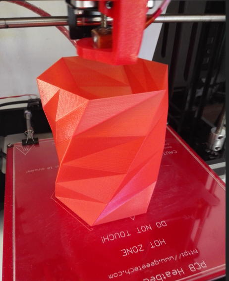

Nos68 Posté(e) Juin 4, 2017 Partager Posté(e) Juin 4, 2017 Il me semble que sur youtube yavais quelques vidéos ou il montrait comment nettoyer la buse, mais je sais plus ou c'est... Pour le filament, tu peux commander les yeux fermer chez grossiste3D il sont très pro et leurs filament est top ! juste une photo pour que tu voie une de mes première impression avec leurs PLA , depuis je me fournit que la bas, et 16€ le rolls 1KG c'est un très bon prix !! voila leur site si jamais : http://www.grossiste3d.com Et pour finir après que tu ai finit le montage de ta printer, tu à bien fait un auto-home + réglage des 4 coins avec une feuille de papier ? @+ Lien vers le commentaire Partager sur d’autres sites More sharing options...
