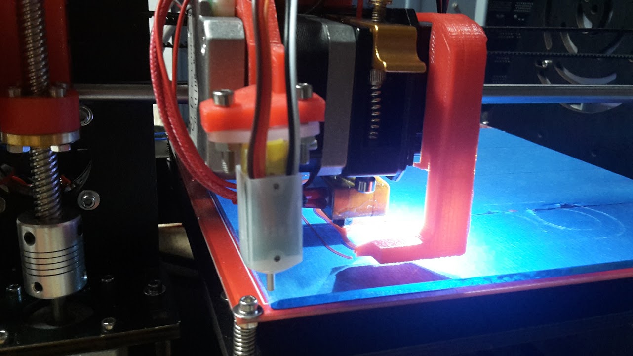

tomg778 Posté(e) Juin 4, 2017 Partager Posté(e) Juin 4, 2017 Salut à tous... Oui, je sais, je ne suis pas très original, mais jai un soucis avec mon BL Touch. J'ai bien vu le sujet précédent, mais je ne veux pas polluer son post, puisque je n'ai pas le même problème... Alors tout d'abord, j'arrive à imprimer correctement quelques objets, j'ai mesuré, réglé et modifier mon fichier config pour les axes et mon extrudeur (mk8 métal). J'ai branché mon BL touch sur ma GT2560 flashée avec marlin RC7 (aucune RC8 que j'ai trouvé ne fonctionne). Mon BL s'initialise bien puisque qu'il fait son autotest (montée descente 2x) à l'allumage, mais après plus rien, une commande home (ou G28) m'envoie la buse forcer sur le plateau...j'ai vraiment eu peur de casser le verre... Ce que je voulais voir, c'est le bl touch qui va palper les 4 coins de mon plateau (200*200), mais rien...une commande pour faire descendre la pointe ne donne rien non plus... Bref, mon soucis est que je n'arrive pas à activer le bl touch dans marlin...je vous le met en pièce jointe, si quelqu’un peut y jeter un oeil... Merci de votre aide... ps : la pointe du bltouch se trouve en dehors du plateau quand celui-ci est au point 0.0.0, j'ai donc -34mm en avant et -46mm sur la gauche...voir photo... 20170129_Marlin 1.1.0-RC7-CTC Prusa I3 T8.zip Lien vers le commentaire Partager sur d’autres sites More sharing options...

tomg778 Posté(e) Juin 7, 2017 Auteur Partager Posté(e) Juin 7, 2017 Bon, alors y a du mieux : j'ai pu uploadé un firmware RCbugfix adapté à la gt2560, incluant le 3dtouch.... depuis j'arrive à piloter le 3d touch, et à faire le home... maintenant, je n'arrive pas à calibrer la hauteur du pin par rapport à l'extrudeur (nozzle) et aussi à paramétrer marlin pour qu'il fasse 4 points (les 4 coins) au lieu de 9 lors du auto home... Lien vers le commentaire Partager sur d’autres sites More sharing options...

tomg778 Posté(e) Juin 7, 2017 Auteur Partager Posté(e) Juin 7, 2017 ouaip... premiers tests : le home ne se fait pas sur la partie gauche du plateau, seulement milieu et trop à droite (claquement moteur) ensuite, je n'arrive toujours pas à régler cette foutue hauteur entre pointe et nozzle... Marlin-RCBugFix_665b7f3.zip Lien vers le commentaire Partager sur d’autres sites More sharing options...
tomg778 Posté(e) Juin 7, 2017 Auteur Partager Posté(e) Juin 7, 2017 1ere vidéo : le home, pas du tout centré sur le plateau https://goo.gl/photos/kjejvJuCTKoxct258 2e vidéo : le réglage plateau, jamais a guche du plateau et trop a droite (craquement sinistre) https://goo.gl/photos/cFpwe8VEshpFfxXK7 et enfin, la buse est trop basse lors de l impression et fait claquer l'extrudeur... Lien vers le commentaire Partager sur d’autres sites More sharing options...
tomg778 Posté(e) Juin 8, 2017 Auteur Partager Posté(e) Juin 8, 2017 Personne n'aurait un lien ou une astuce pour configurer marlin de telle sorte que mon home se fasse au milieu du plateau, et que ma buse n'arrache pas systématiquement le scotch bleu? je cherche, mais je trouve pas... Lien vers le commentaire Partager sur d’autres sites More sharing options...
