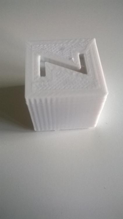

Il y a 3 heures, radox913 a dit :
Impression sur plateau en verre
Il est bien fixé ton plateau en verre? car il peut arrivé qu'avec la vitesse il bouge un peu.
Lien vers le commentaire
Partager sur d’autres sites
Je pense que pour une impression en 0,1 d'épaisseur il serait plus judicieux d'utiliser une buse plus petite.
Il serait intéressant de faire une tour de température pour voir si tu ne dois pas imprimer à une température plus importante.
Voilà deux pistes.
Ensuite il reste à voir si ta machine tourne bien, courroie bien tendu, guides bien graissés...

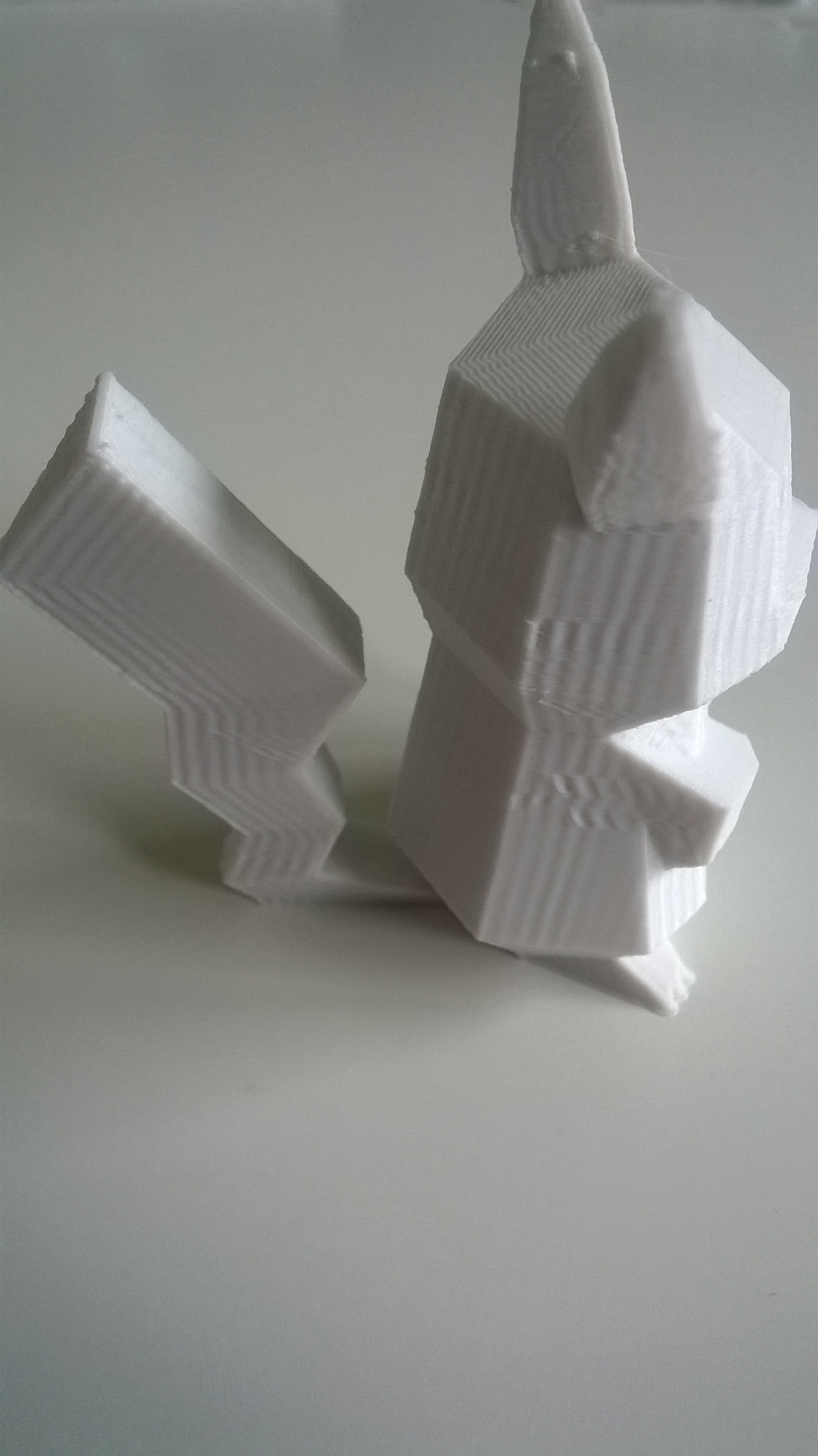

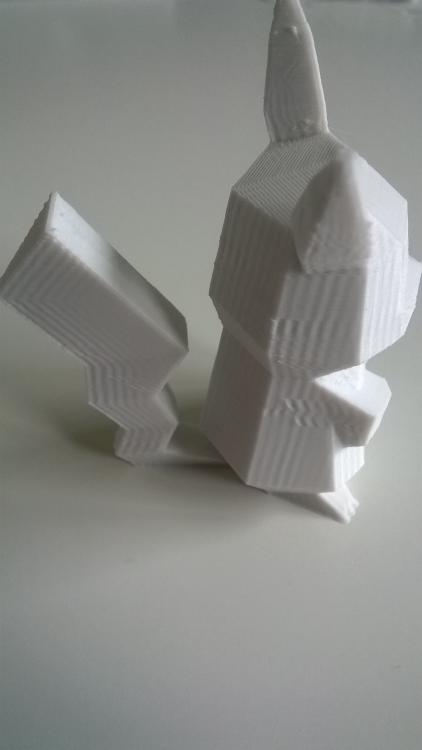

Le 05/06/2017 at 14:29, radox913 a dit :
Je sollicite votre aide car je trouve que mes pièces ont beaucoup de trace, mais je ne sais pas d'ou cela peut venir, donc si vous avez des idées ! :P
59354e99d9acc_WP_20170605_14_26_55_Pro1.thumb.jpg.c9c0b1dedb4cd9cbd131bda78ad567c5.jpg
Salut
Moi j'ai ce genre d'impression pas mette sur les faces avec CURA. Maintenant je travail avec S3D

L'épaisseur de coque, faut pas que çe soit un multiple de la taille de buse ?
Sinon la tete de la megai3 peut aller jusqu'à 0.05mm, donc pas de soucis je pense.
