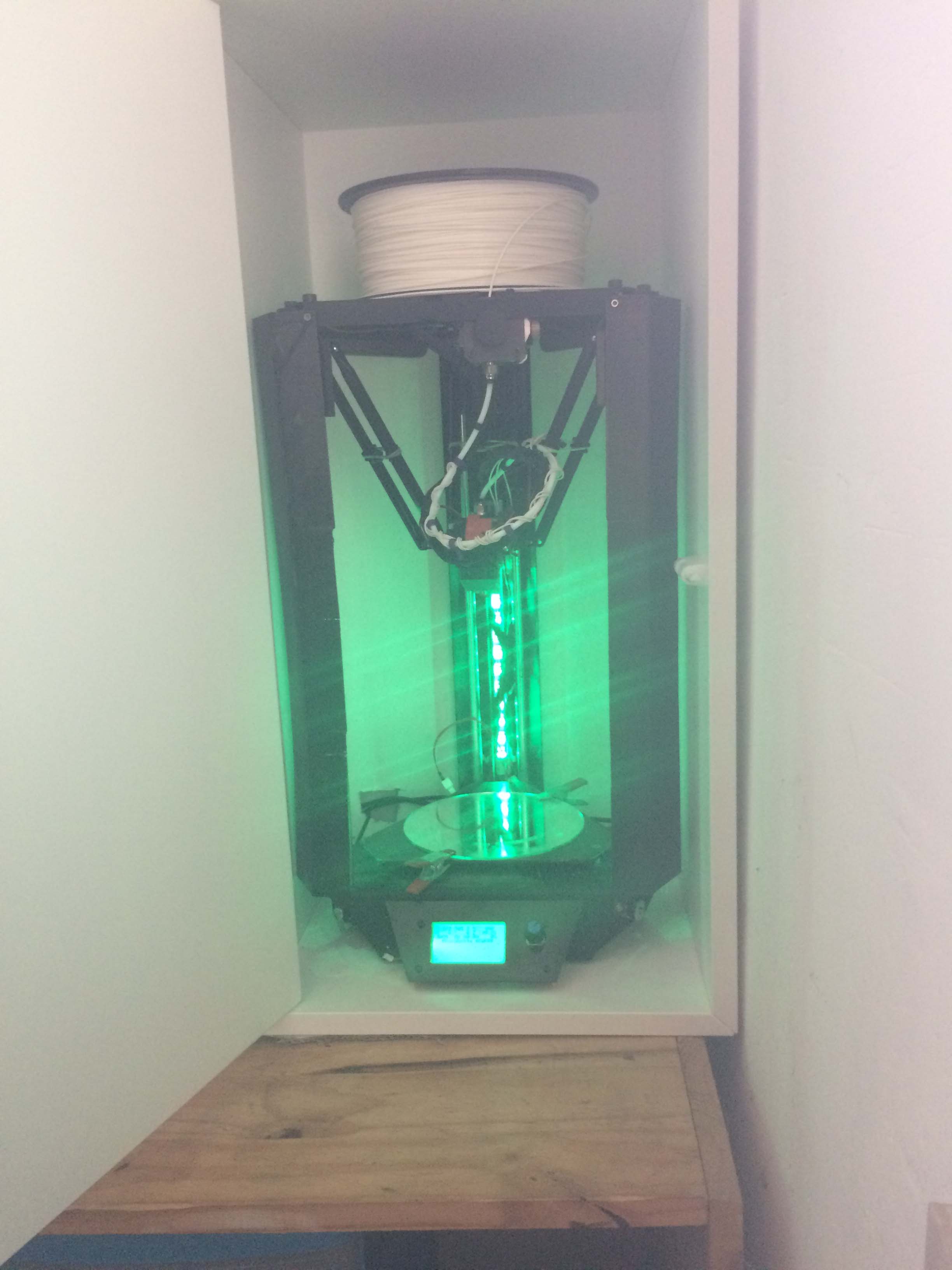

limeprod Posté(e) Juin 6, 2017 Partager Posté(e) Juin 6, 2017 (modifié) courte vidéo de comparaison de bruit : https://goo.gl/photos/ErVPCsayD9ZvMQkVA Modifié (le) Juin 6, 2017 par limeprod Lien vers le commentaire Partager sur d’autres sites More sharing options...

LeHardi42 Posté(e) Juin 6, 2017 Partager Posté(e) Juin 6, 2017 Ouah Limeprod c'est le caisson de mes reves merci pour le partage !! Je crois que tu as trouvé le meuble parfait Lien vers le commentaire Partager sur d’autres sites More sharing options...

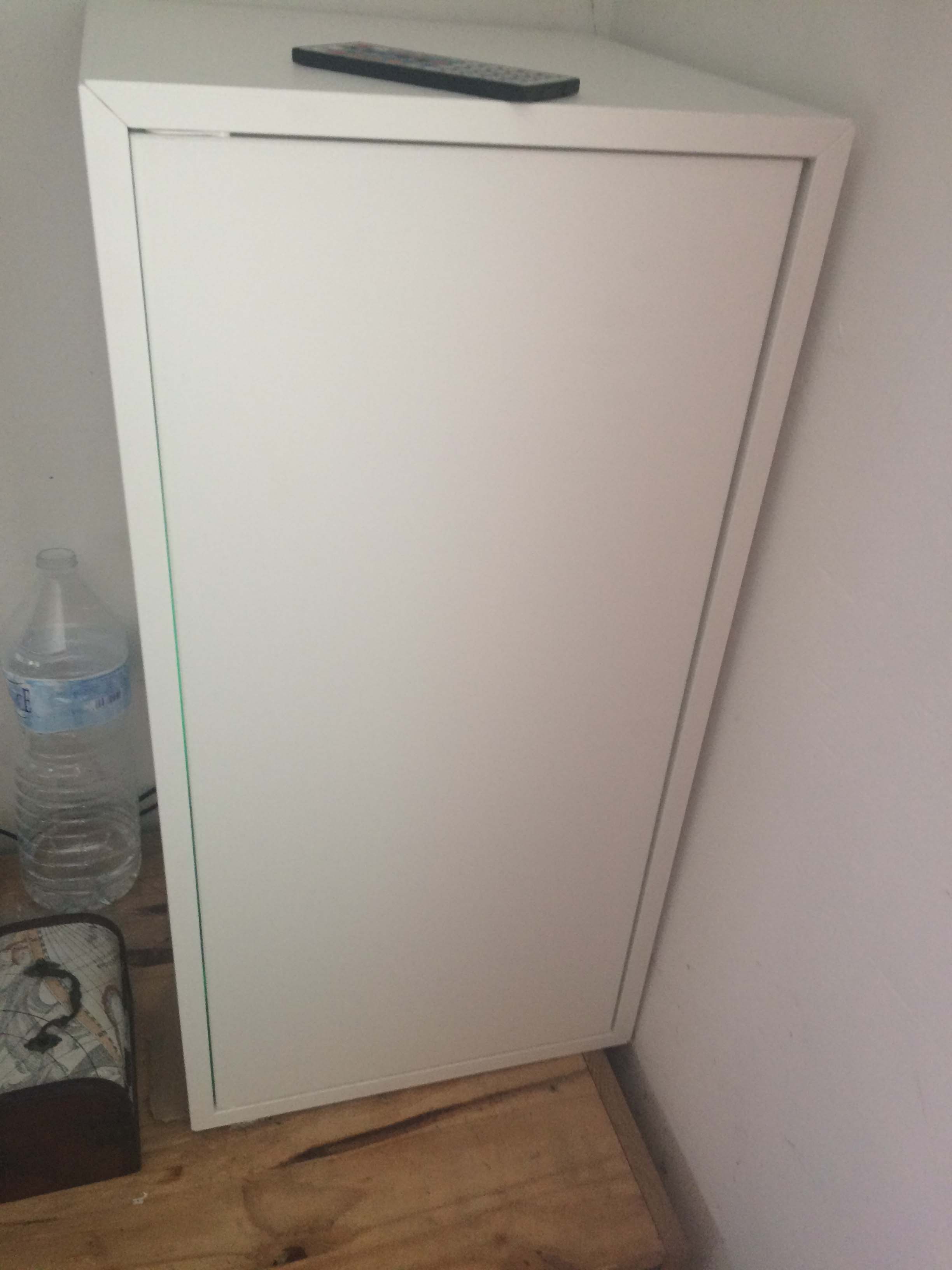

limeprod Posté(e) Juin 7, 2017 Partager Posté(e) Juin 7, 2017 C'est le modele "METOD" Ikea, la façade est au choix, mais sur Leboncoin il y en pleins ;-) Lien vers le commentaire Partager sur d’autres sites More sharing options...
Charles25 Posté(e) Juin 7, 2017 Auteur Partager Posté(e) Juin 7, 2017 Je trouve que ça donne un petit coté futuriste ton installation Lien vers le commentaire Partager sur d’autres sites More sharing options...
limeprod Posté(e) Juin 7, 2017 Partager Posté(e) Juin 7, 2017 Petites précisions pour les LEDs sur le coté gauche, je ne m'en sert que pour décoller la pièce ou bricoler. d'ou l'interrupteur à l'extérieur du boitier. La nouvelle option LED me permet (par le biais de 2 commandes GCODE) d'allumer et éteindre les LEDs de la tête au début et a la fin de l'impression. Lien vers le commentaire Partager sur d’autres sites More sharing options...
Charles25 Posté(e) Juin 8, 2017 Auteur Partager Posté(e) Juin 8, 2017 Tu as mis un système qui capte l’humidité dans ta "box " ? Lien vers le commentaire Partager sur d’autres sites More sharing options...
sigiel Posté(e) Juin 8, 2017 Partager Posté(e) Juin 8, 2017 donc moi je me suis acheter le petit meuble suedois... J'ai chercher celui de Limeprod mais c'etait un peut trop cher pour moi 95 euro... J'ai prit celui la http://www.ikea.com/fr/fr/catalog/products/30332116/ Il est extrêmement facile a monter. mais un tout petit peut étroit. la MDR rentre mais tout juste. Il n'y a pas la porte vitrée mais c'est facile de la modifier. le fait quel soit juste au niveaux des dimensions c'est pas trop gênant et sa chauffera plus vite.... Sinon au niveaux sonore c'est mieux mais ça la rend pas non plus silencieuse. pour ça faut changer les petit ventilo. Voila quelque petites photos. Lien vers le commentaire Partager sur d’autres sites More sharing options...
Charles25 Posté(e) Juin 8, 2017 Auteur Partager Posté(e) Juin 8, 2017 pas mal tu va essayer de l'insonoriser comme Limeprod ? avec les dalles antidérapantes et le tapis de jeux pour enfants ? C'est une bobine de 1kg que tu as mis dessus ? Lien vers le commentaire Partager sur d’autres sites More sharing options...
sigiel Posté(e) Juin 8, 2017 Partager Posté(e) Juin 8, 2017 (modifié) La c'est que le début... Je vais percer un trou en dessous pour y poser un ventilateur juste en dessous de la carte mère et abandonné le petit qui couine trop fort. . et un autre au dessus aussi pour évacuer l'air quand J'imprimerais du PLA. Je vais aussi découper la porte pour y mètre une plaque de Plexy transparent. Y ajouter un petit thermomètre digital. Je veut pas trop la rendre silencieuse, car les bruits sont une bonne indication de sont fonctionnement. et je me suis habitué au chant de la MDR... Par exemple le bruit de l'emostrudeur quand il commence a manger le filament.... c'est un petit toc toc très discré... Se sont les ventilos qui sont vraiment gênent. et vue que c'est de 30mm c'est un peut dure de les faire plus silencieux. Je regarde pour un mod et passer a du 40mm largement plus silencieux. Le plus dure c'est celui du hotend. Oui c'est une bobine de 1k, ABS blanc emotion tech. Modifié (le) Juin 8, 2017 par sigiel Lien vers le commentaire Partager sur d’autres sites More sharing options...
Charles25 Posté(e) Juin 8, 2017 Auteur Partager Posté(e) Juin 8, 2017 D'accord Pourquoi ne pas en mettre un grand il font moins de bruit si j'ai de bon souvenirs. Tu compte le mettre comment celui en dessous parce que tu risque que la structure complété repose sur le ventilo après non? J'avais lu un post où on disait qu'il est préférable d'extraire l'air que de le faire rentrer pour éviter d'avoir de la poussière. Suite à ce post je me suis demander si dans ma future structure je ferai par mieux de mettre des gros ventilo pour extraire l'air en permanence lors d'impression et éviter d'avoir de la poussière . Est-ce qu'il sera possible de mettre des photos du résultats fini ? Merci d'avance Lien vers le commentaire Partager sur d’autres sites More sharing options...
sigiel Posté(e) Juin 8, 2017 Partager Posté(e) Juin 8, 2017 (modifié) La seule raison que j'ai de la mettre dans une boite c'est pour que la température ambiante soit plus contrôlable. parsce que j'imprime essentiellement de l'ABS. Donc évacuer l'air c'est pas vraiment conseillé Le ventilo juste en dessous de la carte mère c'est justement pour la refroidir par ce que le caisson vas devenir un petit four... Et c'est un petit ventilo max 60mm, ça ne vas absolument pas affecter la structure du caisson.. je vais reausser le caisson avec des pied que je vais "imprimer" bien sur !!! oui je posterais les détailles complet du projet Modifié (le) Juin 8, 2017 par sigiel Lien vers le commentaire Partager sur d’autres sites More sharing options...

limeprod Posté(e) Juin 8, 2017 Partager Posté(e) Juin 8, 2017 En bonne voie Sigiel ;-)? Le meuble que j'avais trouvé sur Leboncoin faisait 20 cm de plus en largeur (en effet c'est un peu short sinon). pour ma part je n'aère pas (ni ventilateur, ni ouverture de la vitre avant) et après une impression de 12h en PLA ou ABS, une fois la chauffe désactivée, je retombe a la température ambiante en 2-3 min. Même avec l'insonorisation, j'entends le fameux cliquetis de l'emostrudeur ;-) Le plateau tournant dessous et non seulement très pratique, mais permet aussi un meilleur passage de l'air entre la carte mère et le fond. Le mien si ça intéresse: http://www.conrad.fr/ce/fr/product/800732/Plateau-tournant-pour-cran-254-cm-10-940-cm-37-mobile-noir?ref=list J'en profite pour te demandais Sigiel, si tu pouvais me donner tes profils d'impressions et de filaments qd tu auras un moment bien sur. Je galère un peu avec l'ABS, et aussi avec les ponts (PLA, ABS...) qui me font des couches moches et non lisses. Comme le bras (imprimé à l'envers) ou l'on voit les couches reposants sur les ponts qui ne sont pas du plus bel effet. Quelqu'un utilise Simplify 3D pour slicer? Lien vers le commentaire Partager sur d’autres sites More sharing options...

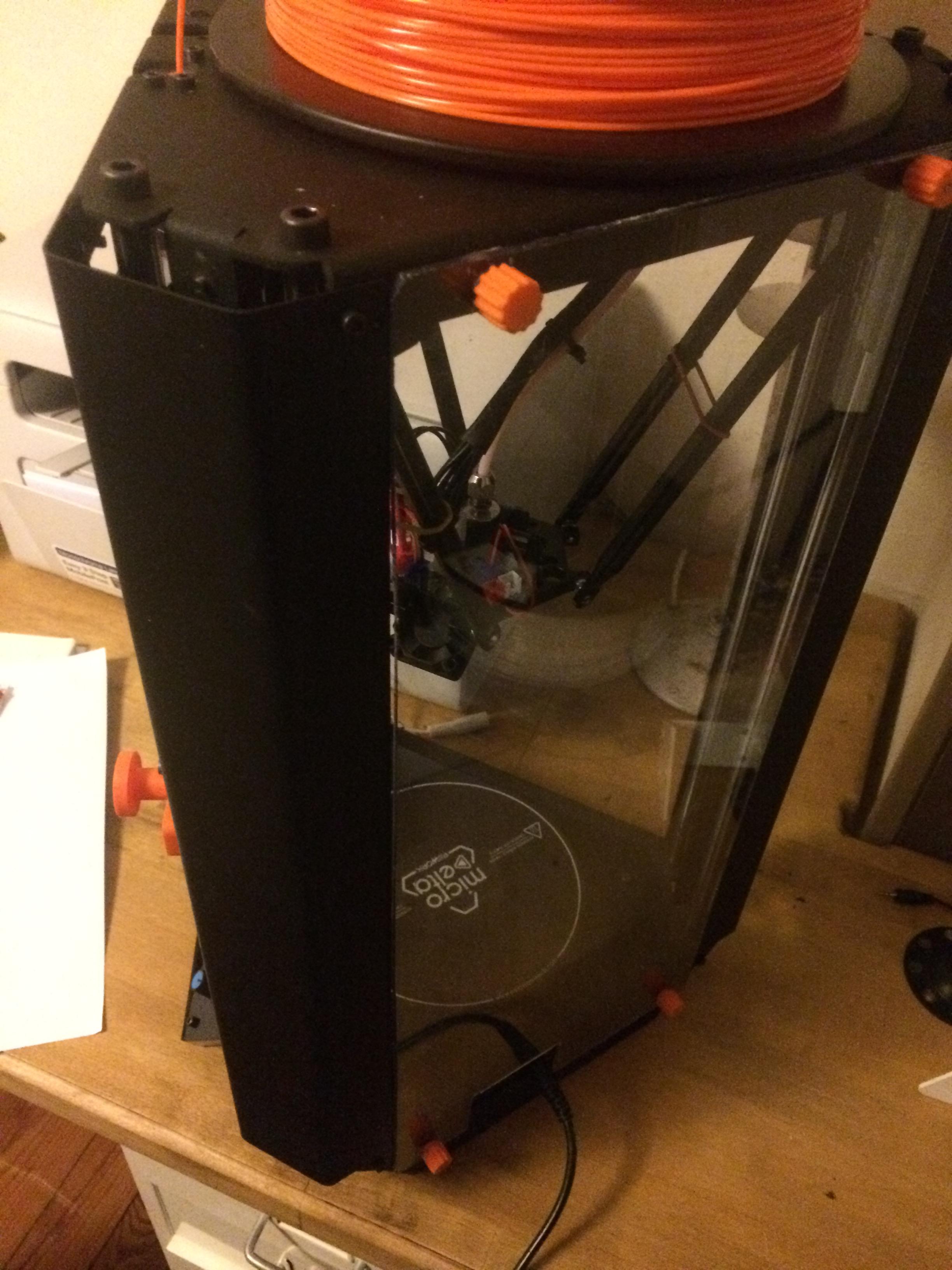

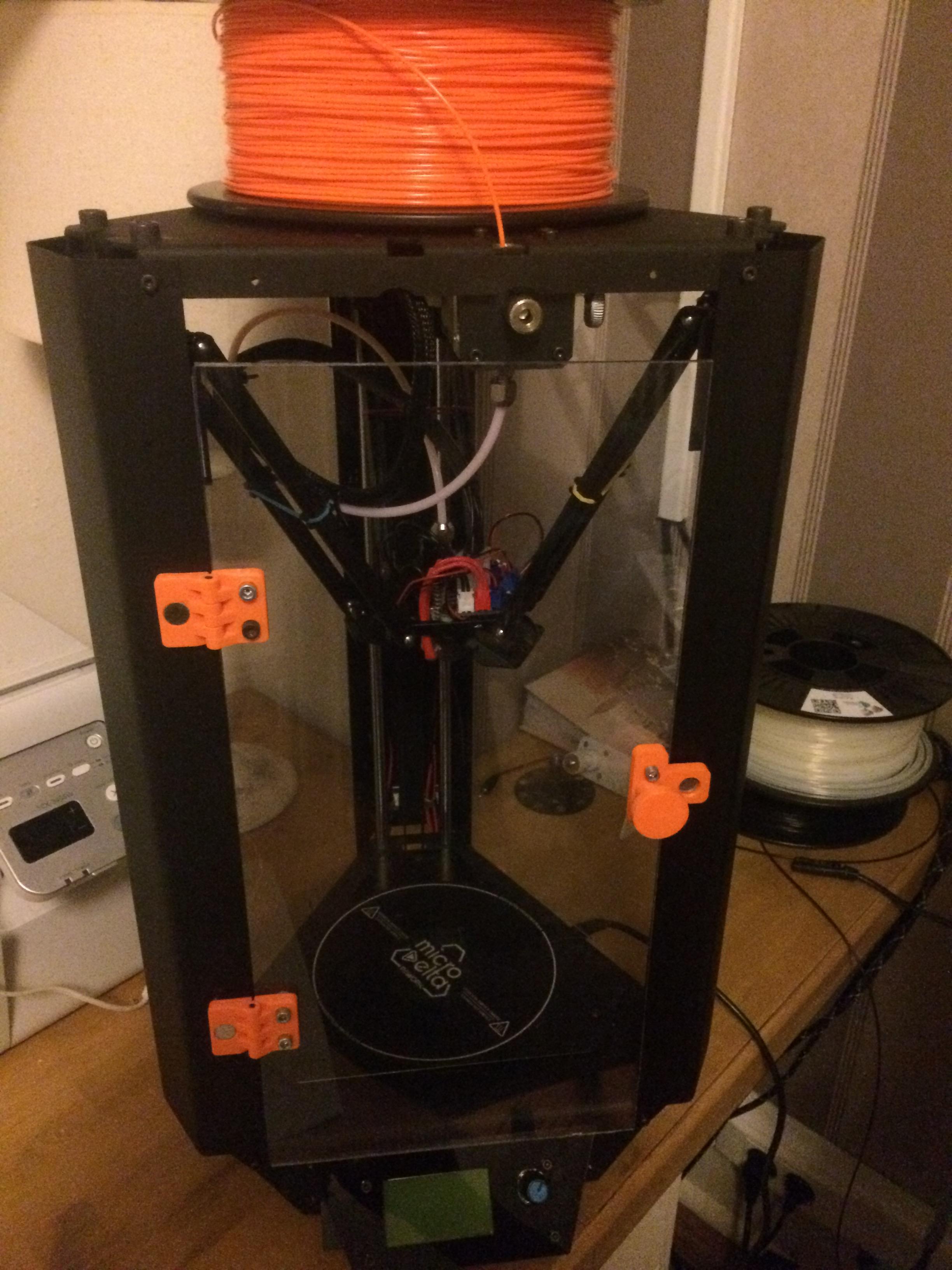

Flav90 Posté(e) Juin 8, 2017 Partager Posté(e) Juin 8, 2017 (modifié) Bonjour, photos de la solution retenue pour le carénage : plaques de plexi démontables et charnières magnétiques pour la porte. Les tôles de protection des axes ont été achetées chez e-motion tech (plaques protos qu ils avaient dans leur atelier). Résultat un bruit atténué et une meilleure stabilité de la température). Modifié (le) Juin 9, 2017 par Flav90 Lien vers le commentaire Partager sur d’autres sites More sharing options...

pascal_frigoriste Posté(e) Juin 9, 2017 Partager Posté(e) Juin 9, 2017 J'ai fixé deux plaque comme @Flav90 sans la porte... Le support de la tête d'impression tape un peu sur les bords si vous faites une impression aux limites? Pour la porte, il y a des fichier STL? Lien vers le commentaire Partager sur d’autres sites More sharing options...
guillaumebaba Posté(e) Juin 9, 2017 Partager Posté(e) Juin 9, 2017 Salut à tous! Je vous fait pars de la conception de mon carénage! Bien loin des cabines de douches !! Les dernières pièces sont en impression. Il y a 5 plexi de 3 mm, dont celui en façade qui sera maintenu par une bande magnétique en haut ( d'où les écrous ). Le tout réalisé sur la rework en 0.3 avec simplify 3d. Je mettrai à disposition les fichiers dans quelques jours sur thingiverse, une fois le tout terminé ! 2 Lien vers le commentaire Partager sur d’autres sites More sharing options...
