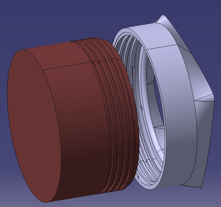

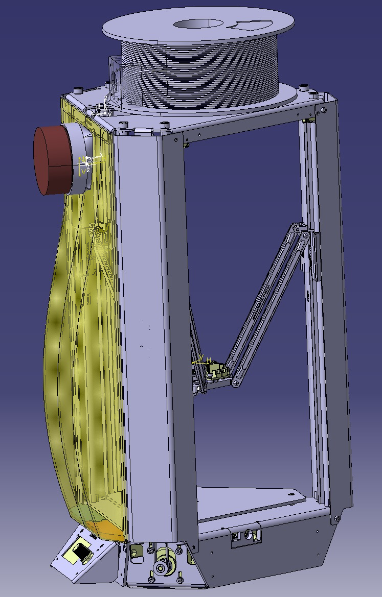

Rakot'ouf Posté(e) Avril 23, 2020 Partager Posté(e) Avril 23, 2020 (modifié) @Ashram56 Pour ma part, oui, j'imprime en ABS et non je n'ai pas de système de filtration. Mais c'est en projet parce que ça sent un peu dans la pièce malgré tout. Je pense me baser sur le concept de l'Alveo3D. Avec un filtre ABEK à visser sur un ventilateur puissant. Mais quid de la perte de chaleur hein... Modifié (le) Avril 23, 2020 par Rakot'ouf Lien vers le commentaire Partager sur d’autres sites More sharing options...
Ashram56 Posté(e) Avril 23, 2020 Partager Posté(e) Avril 23, 2020 Merci du retour, J'ai le problème de ne pas pouvoir mettre d'évacuation, donc j'envisageais effectivement un système comme le Alveo-R (brassage en circuit fermé avec filtration). Il semble exister pas mal de références de filtres ABEK, un pointeur sur un modele particulier ? Lien vers le commentaire Partager sur d’autres sites More sharing options...
Rakot'ouf Posté(e) Avril 23, 2020 Partager Posté(e) Avril 23, 2020 Moi j'ai pris ces cartouches, en me disant qu'elles étaient munies d'un pas de vis donc facile à assembler. Maintenant je n'ai pas encore testé donc je ne te donnerai aucune info sur la pertinence de ce choix... J'ai pris le ventilateur 60mm 24V avec la plus haute pression statique que j'ai trouvé pour aller avec. Je n'ai plus la valeur de tête mais je crois que je suis à 2x la pression normale exercée par un humain normal quand il respire. J'avais trouvé la valeur sur Wiki. En marron le filtre, en gris le support. Le ventilateur sera à l'intérieur. Le tout sera placé sur la vitre de droite, pas comme sur l'image. 1 Lien vers le commentaire Partager sur d’autres sites More sharing options...
