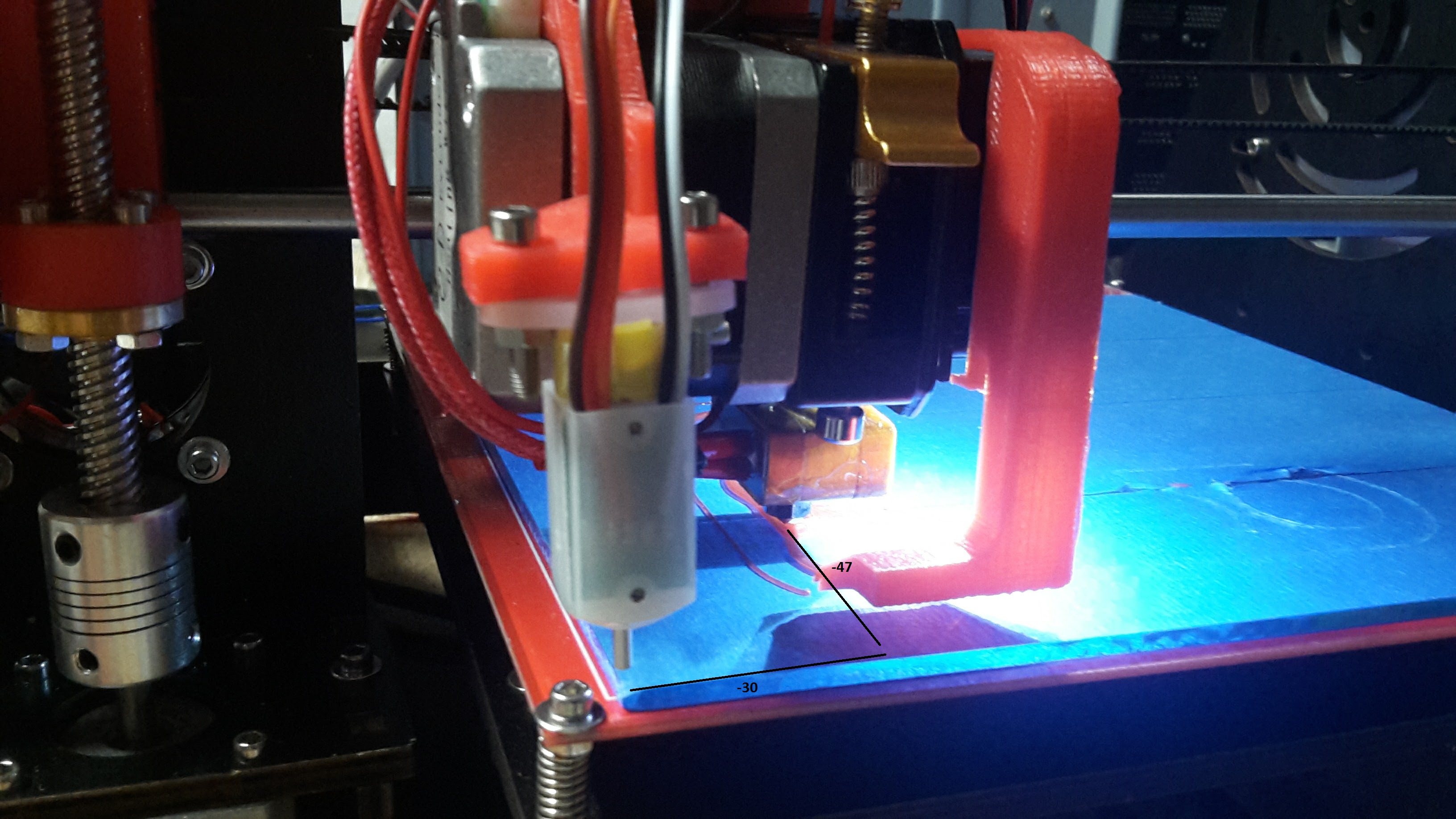

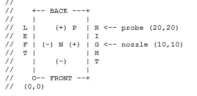

Je crois avoir compris :
j'ai noté où se font les 4 points :
1 - x167 y40
2- x57 y40
3- x57 y170
4 - x167 y170
donc c mon offset du bl touch qui est pas bon...
sur la photo modifiée, on voit que mon bl touch est situé en avant et à gauche du nozzle, donc, si je suis la capture, je crois que j'ai tout simplement inversé le x et le y, puisque j'ai -47 en x et -30 en y...
merde, je crois avoir trouvé mon erreur...reste plus qu'à modifier ca...et mettre -30 en x et -47 en y
tu en penses quoi?
Lien vers le commentaire

oui ça me parait correct les nouvelles valeurs de la position du bl touch, c'était surement inversé.
Pour la taille du plateau, j'ai fait un home et ensuite, je bouge l'axe x et Y jusqu'au max et ça te donne la taille du plateau.
