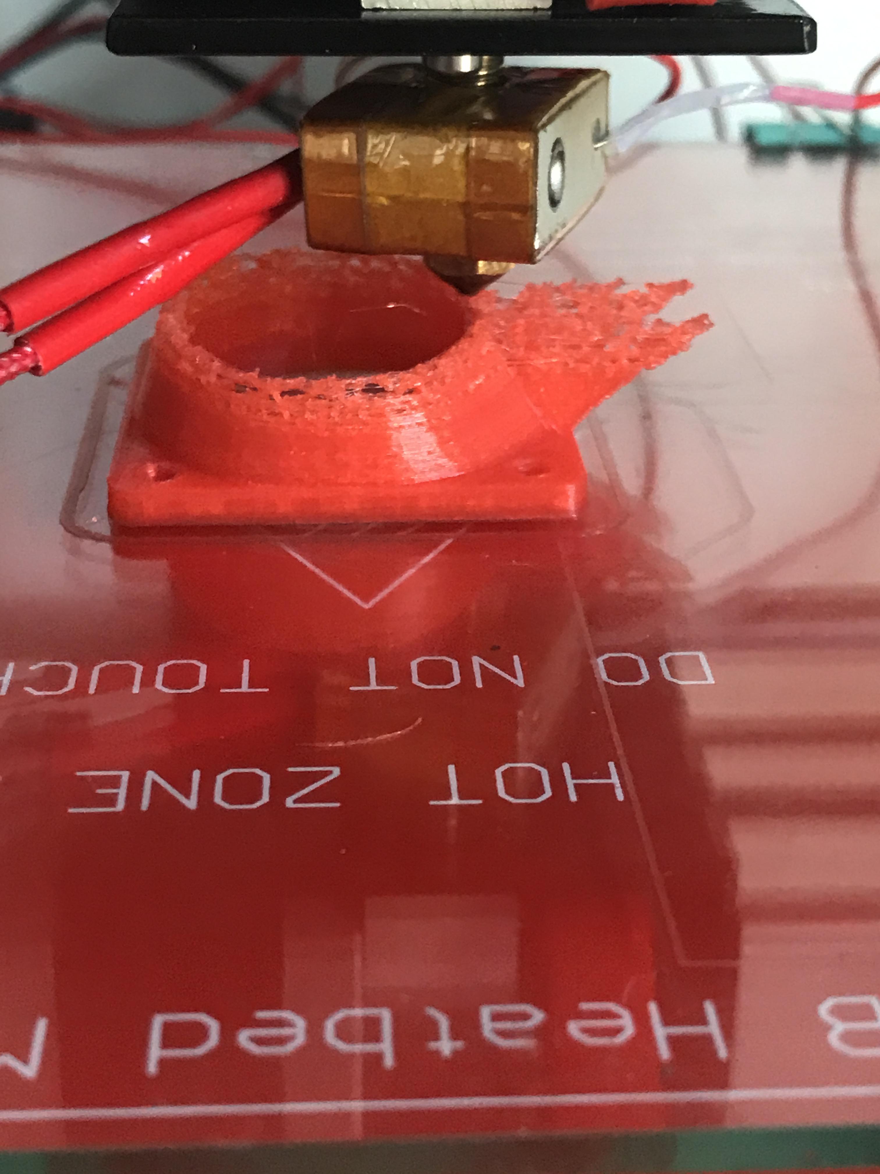

leflanbi Posté(e) Juin 11, 2017 Auteur Partager Posté(e) Juin 11, 2017 (modifié) Ouais merci. Le test est concluant, ça ne vient pas des steppers... Refait avec 100mm trait à 150mm, à 100% de débit et c'est ok. J'ai relancé une impression la, un support de ventilateur, et au milieu de l'impression le filament ne sortait plus.. J'ai arrêter l'impression et extruder manuellement ça sortait pas, j'ai du pousser un peu pour que ça reparte... Et du coup c'est vachement aléatoire... Autant je fais une impression de 1H30 sans souci, et une de 15 minutes qui va foiré Modifié (le) Juin 11, 2017 par leflanbi Lien vers le commentaire Partager sur d’autres sites More sharing options...
Arno191 Posté(e) Juin 11, 2017 Partager Posté(e) Juin 11, 2017 déjà tu sais que ça ne viens pas du stepper, c'est une bonne chose. si tout est bien serré au niveau de la buse et de la gorge et que ton plateau est bien réglé, la seul chose qui me viens à l'idée, c'est la température d'extrusion. quand je serais rentré du boulot je métrais à ta disposition ma tour pour trouver la meilleur température d'extrusion du PLA. je l'ai créé et configuré pour que l'imprimante change la température d'extrusion à chaque palier de la tour, du 220° au 185° pour la configuration d'origine de l'imprimante. c'est un fichier GCode, à mettre sur la carte SD. avec de la chance c'est peut être ça qui coince, la température. si non tu a déjà nettoyé la buse, elle n'est pas bouché? ta gorge a bien un PTFE à l'intérieur (c'est un petit tube blanc en téflon)? lui même n'est pas bouché? Lien vers le commentaire Partager sur d’autres sites More sharing options...

slidfx Posté(e) Juin 11, 2017 Partager Posté(e) Juin 11, 2017 (modifié) bonjour a tous jais eu le même problème c’est tous simplement l’extrudeur d'origine qui est de la mer.. car est en plastique et se déforme avec la température du nozzle de plus le trou de sortie de l’extrudeur en plastique est décaler de la base alu se qui force le filament a se tordre de force pour rentrer dans le nozzle change le pour un mk8 et pour info si c’est la bobine donner avec l’imprimante c’est de la mer.. car le diamètre du filament n’est pas constant et plein de micro bulle d'aire choisi de l'ABS plus simple a imprimer Modifié (le) Juin 11, 2017 par slidfx Lien vers le commentaire Partager sur d’autres sites More sharing options...
leflanbi Posté(e) Juin 11, 2017 Auteur Partager Posté(e) Juin 11, 2017 Voila l'objet a 22% .. ca part bien mais au bout d'un moment je suis obligé d'arrêter l'impression Lien vers le commentaire Partager sur d’autres sites More sharing options...
slidfx Posté(e) Juin 11, 2017 Partager Posté(e) Juin 11, 2017 change lextruder d'origine et prend un MK8 sa sera mieux après Lien vers le commentaire Partager sur d’autres sites More sharing options...
tomg778 Posté(e) Juin 11, 2017 Partager Posté(e) Juin 11, 2017 c marrant, on a tous essayer d'imprimer les meme trucs... pour ce cone de ventil, je peux te dire que la patte n'est pas aux bonnes dimensions, et donc ne peut pas rentrer dans le petit support... bref, et comme diu slid, arrete de tatonner et commande un mk8, si tu commandes en france, tu l'auras mardi ou mercredi... Lien vers le commentaire Partager sur d’autres sites More sharing options...
leflanbi Posté(e) Juin 11, 2017 Auteur Partager Posté(e) Juin 11, 2017 il y a 4 minutes, tomg778 a dit : c marrant, on a tous essayer d'imprimer les meme trucs... pour ce cone de ventil, je peux te dire que la patte n'est pas aux bonnes dimensions, et donc ne peut pas rentrer dans le petit support... bref, et comme diu slid, arrete de tatonner et commande un mk8, si tu commandes en france, tu l'auras mardi ou mercredi... Ok merci je vais le commander mais 16€ en France --" t'aurais pas un autre fichier pour le cone ventilo ? Merci Lien vers le commentaire Partager sur d’autres sites More sharing options...
