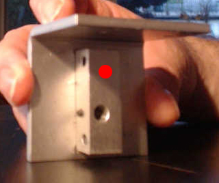

Il y a 8 heures, leflanbi a dit :
C'est quoi que t'appelles la partie qui sert la buse ?
c'est bien le lien que tu as mis : cette partie en alu inclus une vis BTR qui sert le tube qui va à la buse, et avec un mk8, tu as directement un filetage pour y fixer ce tube. J'ai essayé de réutiliser ce bout d'alu, mais mon tube ne rentre pas dedans...

il y a 5 minutes, tomg778 a dit :
Tu penses que je peux l'imprimer ?

le PLA va se déformer a la longue voir casser
achete le en alu comme sa il va évacué la chaleur et éviter de ramollir ton filament dans l’extrudeur  (lien plus haut dans le poste)

Il y a 11 heures, leflanbi a dit :
C'est quoi que t'appelles la partie qui sert la buse ? La ou la gorge se visse ? Je vois pas pourquoi elle correspondrai plus.
Concernant lequerre, jen achete pas je vais essayer de bidouiller !!
Ca va ca ? : http://m.befr.ebay.be/itm/Bloc-fixation-extrudeur-MK7-MK8-makerbot-/191730788523?hash=item2ca40ba8ab%3Ag%3A7DcAAOSwo6lWOJpI&_trkparms=pageci%3Aead98dac-4f55-11e7-9d47-74dbd1805b52%7Cparentrq%3A9bbf0fa015c0ab1c8c6a64eefff37b49%7Ciid%3A1
Sinon' j'ai trouvé ca : https://www.thingiverse.com/thing:2335667 ca peut aller ?
merci pour tes réponses
le lien e-bay ça n'ira pas, c'est l'équivalent du petit bout de bloc qui ce trouve sur le support en alu d'origine, il a un trou fileté au bon endroit, sauf que l'équerre d'origine n'a pas ce trou, en plus l'extrudeur MK8 que tu a acheté, possède déjà l'équivalent de ce bloque avec un trou fileté pour insérer la buse.
le point rouge représente le trou fileté de la pièce que tu a mis en lien et qui n'existe pas sur ton support d'origine.
pour le 2em lien que tu a mis, tu peut essayer de l'imprimer si tu veux, pour voir si ça marche, mais si ça va pas vue le temps de livraison, je prendrais les 2 pièces en même temps sur le site.
car les deux pièces sont complémentaire, si il t'en manque une tu ne pourra pas monter ton nouveau MK8
voilà la photo de mon extrudeur MK8 tu peut voir que le filament passe du côté de la flèche rouge, alors qu'avec le mécanisme d'extrusion d'origine le filament passe par la flèche bleu, mais le moteur ce trouve de l'autre côté.
