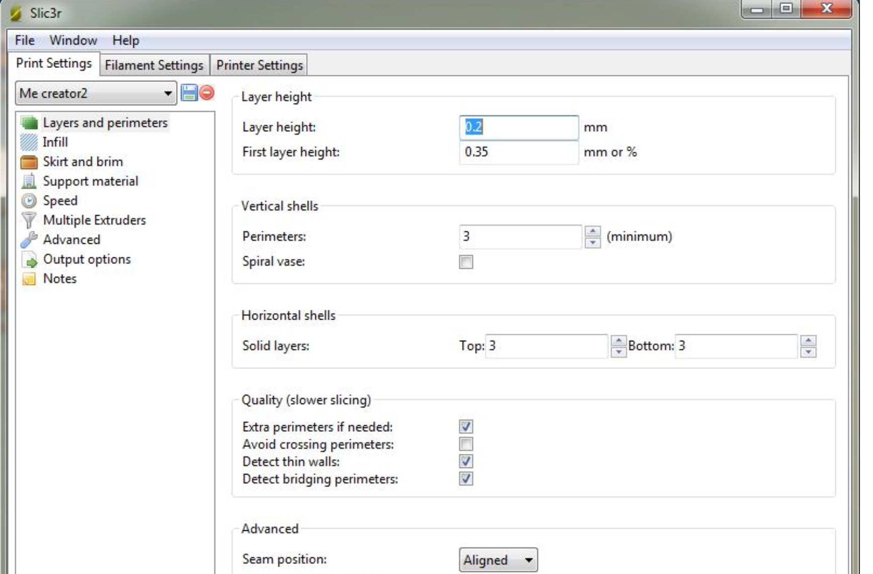

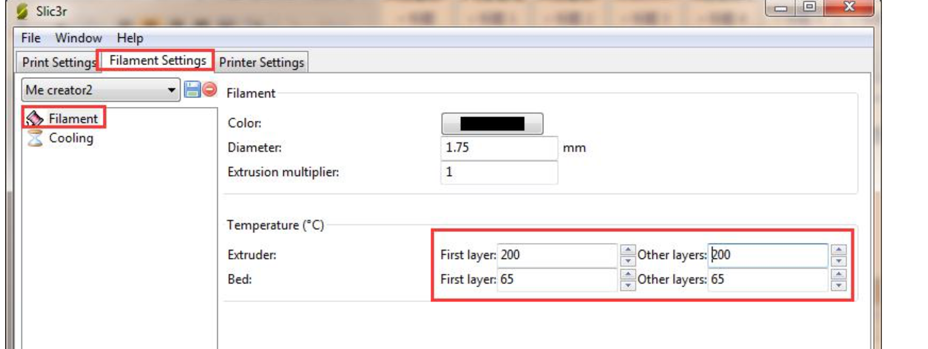

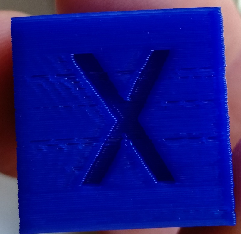

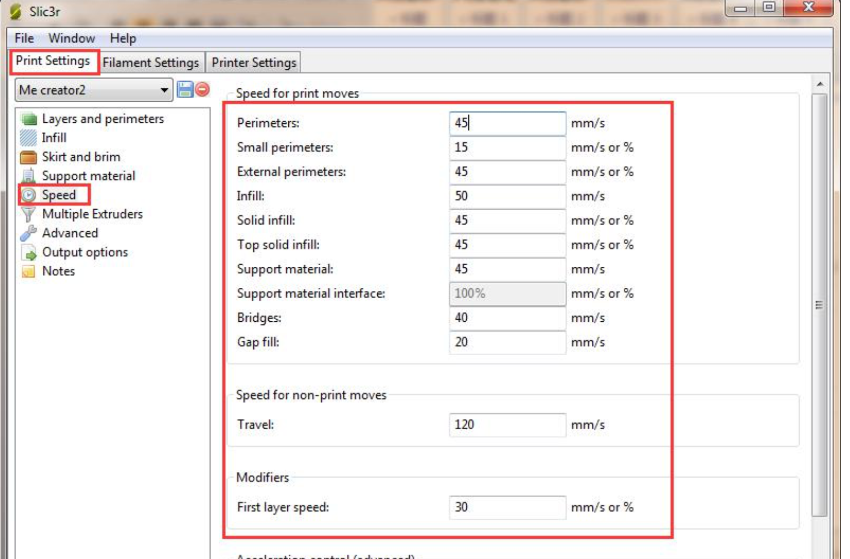

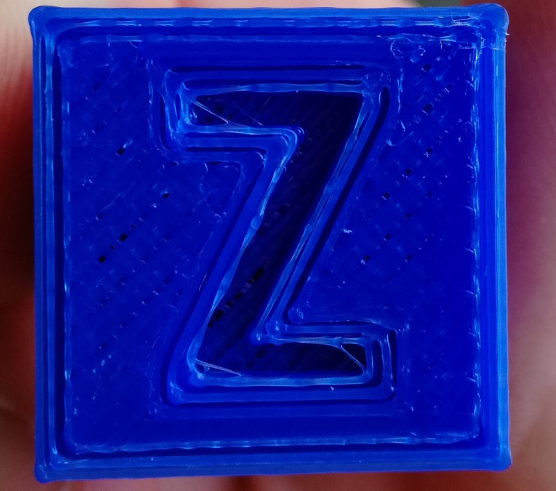

BLADE98000 Posté(e) Juin 10, 2017 Partager Posté(e) Juin 10, 2017 (modifié) Bonjour à tous, je suis l'heureux propriétaire d'une nouvelle Mecreator 2 acheté sur Ebay en Allemangne (livraison en 1 semaine). Je suis absolument ravi de la qualité de l'imprimante et du montage (c'est ma première imprimante donc à prendre de manière subjective). J'ai suivi tous les réglages préconisés dans la notice et je vous mets ci-dessous les résultats de ma première impression avec le PLA livré avec (j'attends ma commande de PLA 3Dgrossiste lundi). Qu'en pensez vous, comment améliorer la qualité, est-ce du au PLA livré ? Merci Modifié (le) Juin 10, 2017 par BLADE98000 Lien vers le commentaire Partager sur d’autres sites More sharing options...
pascal_lb Posté(e) Juin 10, 2017 Partager Posté(e) Juin 10, 2017 oui c'est bien du PLA mais la qualité... sur ta pièce les trous que l'on vois sont des manques de matière, regarde sur ton extrudeur ne patine pas, si tu as un extrudeur en plastique fait un essai en étirant un peu le ressort avec 2 pinces afin d'avoir plus d'appuis sur le filament et la roue dentée Lien vers le commentaire Partager sur d’autres sites More sharing options...
BLADE98000 Posté(e) Juin 13, 2017 Auteur Partager Posté(e) Juin 13, 2017 Merci pour le conseil, effectivement, je viens de recevoir mon filament 3D grossiste et le filament ne sort quasiment plus si je pousse a la main pas de probleme, si j ai le ressort à remonter entièrement, pas de soucis non plus, j'ai démonte l'extrudeur et rien ne bouche. ca vaut peut etre la peine d'acheter les pièces alu vu le prix non ? je pourrai pas mettre une tige une fois le filament rentré afin de le faire mieux tenir ? merci bien pour ton aide. Lien vers le commentaire Partager sur d’autres sites More sharing options...
pascal_lb Posté(e) Juin 13, 2017 Partager Posté(e) Juin 13, 2017 Il y a 1 heure, BLADE98000 a dit : Merci pour le conseil, effectivement, je viens de recevoir mon filament 3D grossiste et le filament ne sort quasiment plus si je pousse a la main pas de probleme, si j ai le ressort à remonter entièrement, pas de soucis non plus, j'ai démonte l'extrudeur et rien ne bouche. ca vaut peut etre la peine d'acheter les pièces alu vu le prix non ? je pourrai pas mettre une tige une fois le filament rentré afin de le faire mieux tenir ? merci bien pour ton aide. effectivement l'extruder en alu est franchement conseillé, c'est le jour et la nuit... je n'ai pas compris l'histoire de la tige, tu veux la mettre ou? Lien vers le commentaire Partager sur d’autres sites More sharing options...
BLADE98000 Posté(e) Juin 14, 2017 Auteur Partager Posté(e) Juin 14, 2017 Ok merci j'ai commandé la tête alu je pensais que c était cher mais à 8€ ils devraient mettre ça de base. Je voulais mettre une pièce en plus de manière entre la partie basse de l'extrudeur et le bras de manière à ce que ce dernier soit plus relève. Merci en tout cas Lien vers le commentaire Partager sur d’autres sites More sharing options...

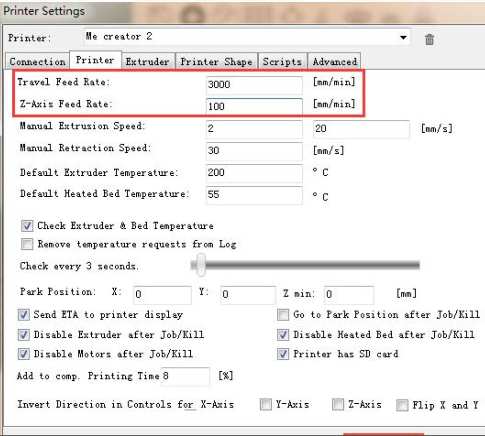

BLADE98000 Posté(e) Juin 15, 2017 Auteur Partager Posté(e) Juin 15, 2017 (modifié) Hello tout le monde, alors j'ai commencé à démonter l'extrudeur et aussi la buse, comme ca tant qu'à faire je vois comment ca fonctionne et si c'est pas bouché. Ce qui n'était pas le cas. Par contre plusieurs questions me viennent à l’esprit du coup : Y a t il une hauteur conseillée pour la tête d'impression ? je m'explique, la buse doit être serrée à fond mais la tige au dessus peut être réglée si je ne dis pas de betises. Y a t il un sens de direction de montage de la buse et de la résistance ? Car la Mecreator 2 semble un peu différente des autres MK8 que j'ai pu voir sur le net, la tige filetée ne remonte pas très loin près des roulements de l'extrudeur comme sur un montage de base mais possède une pièce supplémentaire qui rajoute une épaisseur afin de le fixer sur le support de l'axe. Je sais pas si je suis très clair... Ah oui, autre chose, j'ai précisé dans Repetier que moteurs, et chauffe doivent s'éteindre une fois l'impression finie. Par contre, seul l’arrêt des moteurs est intégrée au Gcode générée, est ce que le Firmware prend le dessus par la suite ? merci Modifié (le) Juin 15, 2017 par BLADE98000 Lien vers le commentaire Partager sur d’autres sites More sharing options...
