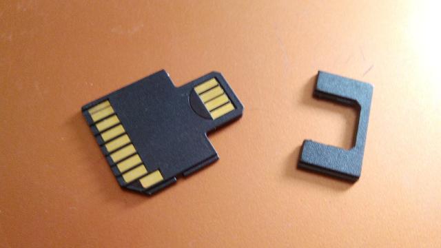

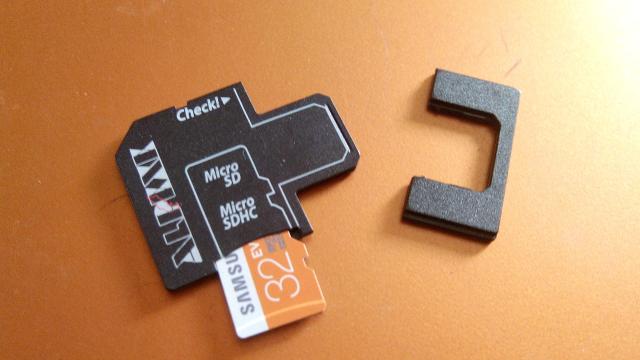

Nos68 Posté(e) Juin 11, 2017 Partager Posté(e) Juin 11, 2017 Enfaite je pensais que l'usb venai sur la carte, mais je me suis planter, c'est pour infiler une micro cd et l'utiliser en usb sur le pc .. Mais bon au jour ou ton support SD sera HS, tu peux racheter le LCD complet à 14 euros...c'est pas chère, moin chère qu'une carte sd de marque ^^ https://www.geeetech.com/reprap-lcd2004-smart-controller-display-p-714.html Lien vers le commentaire Partager sur d’autres sites More sharing options...

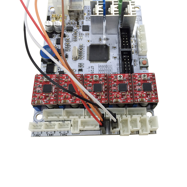

Nos68 Posté(e) Juin 11, 2017 Partager Posté(e) Juin 11, 2017 encore une chose chose, les dernière geetech sont équiper de la GT2560 REV A+ et possède déjà le connecteur 3pins pour le 3Dtouch, ce qui éviter la fameuse soudure du connecteur 3 pins de la gt2560 classic. En gros sur ma prob B que j'ai eu ya 1 mois, j'ai eu cette fameuse nouvelle carte, et l'extrudeur plastique à été remplacer par un en acier noir Lien vers le commentaire Partager sur d’autres sites More sharing options...
J-Philippe Posté(e) Juin 11, 2017 Auteur Partager Posté(e) Juin 11, 2017 (modifié) Extra. Merci pour le lien. Je cherchais justement un tuto de ce style. Je vais lire tout ça. Pour le connecteur 3Dtouch, il est où que je regarde sur ma carte. Je viens de regarder c'est une GT2560 Rev A+ . Ce serait top que je puisse le brancher. Je n'avais pas pris cet accessoire justement à causes des soudures. Mais j'ai un doute quand je vois le wiki geeetech qui dit ça. Sur ma carte à l'emplacement des 3 pins j'en ai que deux. Modifié (le) Juin 11, 2017 par J-Philippe Lien vers le commentaire Partager sur d’autres sites More sharing options...
Nos68 Posté(e) Juin 11, 2017 Partager Posté(e) Juin 11, 2017 (modifié) Alors ta photo c'est l'ancienne carte la gt2560... je te met la carte gt2560 rev a+ en photo plus bas du coté ou tu branche les sonde de température, ya un connecteur 3pin déjà pret. sur le 3pin tu branche le cable 3couleurs et le cable blanc et noir (2fils) se branche sur l'emplacement d'origine de ton Zmin. Je te joint aussi la manuelle du 3Dtouch VERSION 2 car dans le manuelle pour la nouvelle gt2560 rev a+ pour l'emplacement du pin c'est plus 32 mais le 11. Tout est écrit dans le manuelle version 2. et pour finir j'utilise la ventilation radial avec le support 3dtouch inclus ici : https://www.thingiverse.com/thing:2039119/#comments Voila comme sa, ta de quoi commencer.. 3DTouch auto leveling sensor User Manual version2.0.rar Modifié (le) Juin 11, 2017 par nos68 Lien vers le commentaire Partager sur d’autres sites More sharing options...
