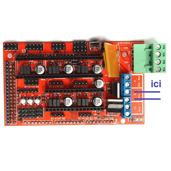

Bonjour à tous,
Toutes mes excuses de polluer un peu le post !
Pouvez-vous me dire, ( physiquement ) ou se trouve les
connecteurs PWM sur la carte Ramps ?
j'ai beau écumer gogole, je n'arrive pas à voir ça !
Si vous pouviez me le dire !!
Merci à vous,
Hervé
Lien vers le commentaire
Partager sur d’autres sites
sur la ramps il n'y a pas de connecteur spécifique, tu branche tes fils sur l'emplacement du deuxième extrudeur
Bonjour à tous
Toutes mes excuses, je n'avais pas cliqué sur l'avertissement de réponse !
Je croyais qu'il y avais deux petits connecteurs ( non en fait 1 deux pins ) au centre de la carte ?
pour le PWM ventilateur !
Donc je branche mon ventilo sur l'extrudeur 2, mais comment je le dit à " Marlin " ?
Merci pour ta réponse !
Hervé

tout dépend de la version de marlin, mais il faut sélectionner le type de carte dans configuration.h :
// The following define selects which electronics board you have.
// Please choose the name from boards.h that matches your setup
#define BOARD_RAMPS_13_EFB
 ce qui veut dire que tu auras : Extruder, Fan, Bed de branché sur tes sorties
Bonsoir à tous,
Bonsoir Pascal,
Oui ! j'ai effectivement défini la carte EFB ! mais je n'avais
pas percuté, que le deuxième extrudeur était remplacé par le ventilo !
Oui !! je vais me coucher moins bête ! ( encore que.. il y a des choses banales qui me manque !
ça c'est dans un autre post ! et interdit de rire !
Merci à tous,
Hervé
