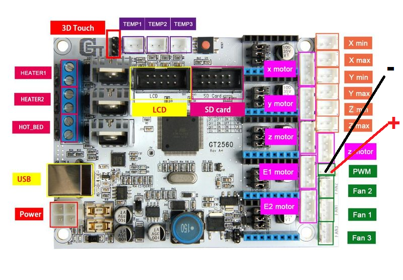

Ayant trouvé l'erreur, je la partage :

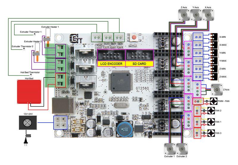

Sur le WiKi de Geeetech, on trouve ce descriptif :
File:GT2560 wiring.jpg
Il s'agit de la GT2560 RevA, et non la RevA+ qui possède le connecteur pour le 3DTouch/BLTouch. Le descriptif de la RevA+ ne donne pas les détails des signaux. La connexion des ventilateurs contrôlés ne se fait pas sur le + et - du PWM-FAN (rouge et noir), mais sur le - (Noir) et le Signal (Jaune) comme indiqué ci-dessous :
