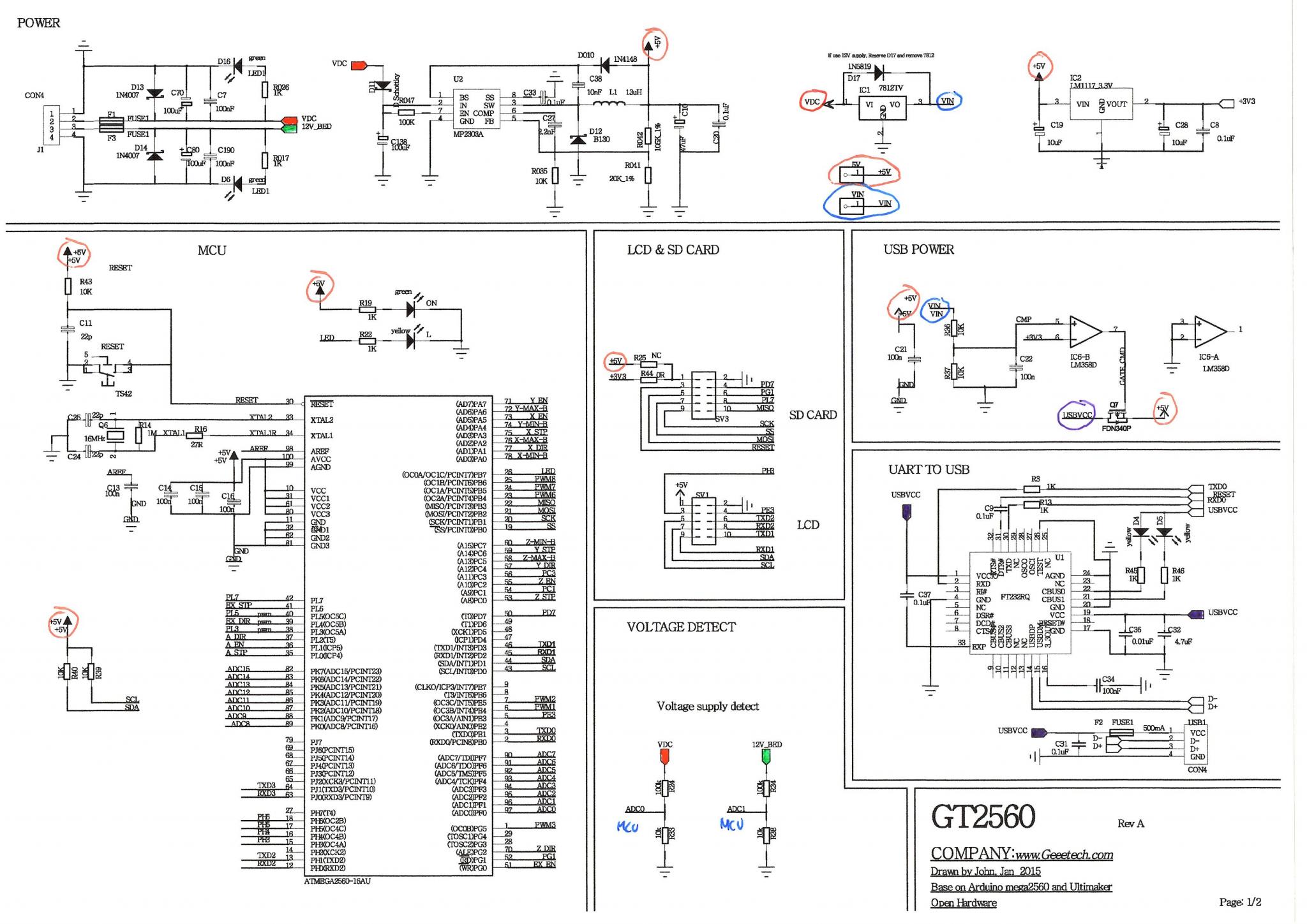

Yo' Posté(e) Octobre 31, 2018 Partager Posté(e) Octobre 31, 2018 (modifié) Hello, D'ailleurs, je me demande si GT de GT2560 ne provient pas de GeeeTech. J'ai trouvé des plans de la carte sur le forum et ils donnent l'impression que c'est eux qui ont dessiné la carte (cf Le cartouche) Modifié (le) Octobre 31, 2018 par Yo' 1 Lien vers le commentaire Partager sur d’autres sites More sharing options...
Nos68 Posté(e) Novembre 17, 2018 Auteur Partager Posté(e) Novembre 17, 2018 Il ont mis leurs initiales dessus c'est une probabilité... 1 Lien vers le commentaire Partager sur d’autres sites More sharing options...

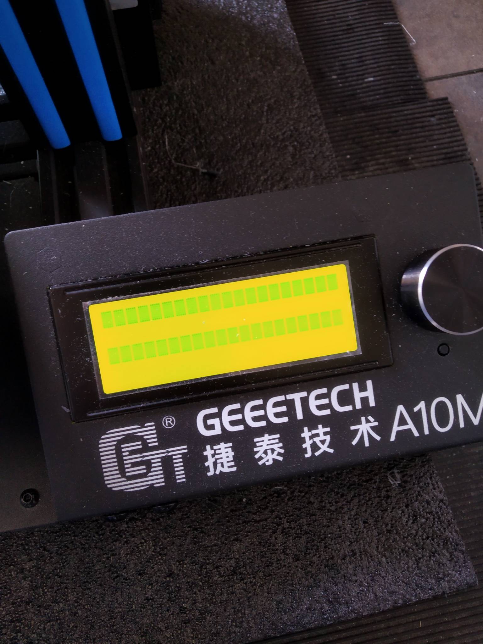

wfire Posté(e) Avril 29, 2020 Partager Posté(e) Avril 29, 2020 (modifié) il y a une heure, wfire a dit : J'ai televerser et elle marche plus Je tente le firmware original geeetech avec smatto firmware ?? Édit Ça marche pas non plus heeeeeph Édit j ai réussi a reflash avec smatto mais bon pas de français Quand je regarde mes info de la carte elle et passer en v3.x alors que j' ai une V4 Modifié (le) Avril 29, 2020 par wfire Lien vers le commentaire Partager sur d’autres sites More sharing options...
