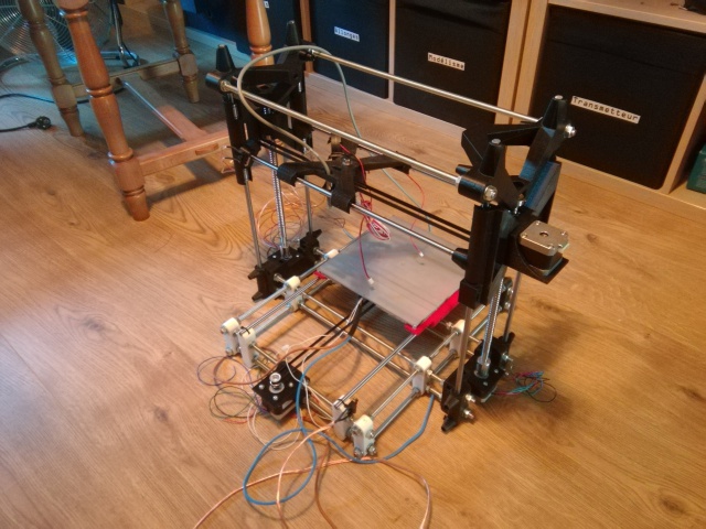

pimclik Posté(e) Juin 13, 2017 Partager Posté(e) Juin 13, 2017 Hello toutes et tous, Je voulais partager mon projet avec vous: je suis en train de modéliser ma propre imprimante 3d, mon but est d'en faire une solide, car la majorité bougent de partout dès que l'imprimante démarre et ça se ressent sur la qualité de l'impression. De plus, les roulements a billes linéaires finissent toujours par attraper du jeux, quand il n'y en a que deux (comme sur la dagoma) c'est horrible apres 300 heures d'impression... et quand il y en a 3 ils sont l'un contre l'autre alors ça autorise pas mal de jeux... ici ils sont tous en "X" ça permet de les éloigner et de les rendres plus stable. Pareil pour la tige filetée, j'en ai mis une a bille... Bref je veux le top ;-) La structure est presque finie, il reste encore quelques détails a régler, prevoir un éclairage et un support devant pour l'écran... vos avis sont les bienvenus :-) Merci et bonne journée. 1 Lien vers le commentaire Partager sur d’autres sites More sharing options...
BourrinDesBois Posté(e) Juin 13, 2017 Partager Posté(e) Juin 13, 2017 Oulà le Z est hyper limité du coup non? Tu t'es inspiré d'un concept? C'est les tiges lisses de ton plateau qui sont retenus par des coliers comme ça? C'est pas trop chiant les écrous, y'en a beaucoup quand même. Lien vers le commentaire Partager sur d’autres sites More sharing options...
pimclik Posté(e) Juin 13, 2017 Auteur Partager Posté(e) Juin 13, 2017 Pour le Z, on est à 20cm de déplacement soit la longeur du filet, pour le concept, non j'ai tout modèliser sans rien copier, les tiges lisses sont clipsées dans le support et le colson sert a resserer le support dessus (un peu comme sur les prusa mk2). Pour les écrous, le prochain modèle en aura moins, car elles passerons directement dans la base du Z mais ça permet de pouvoir placer n'importe quel taille de plateau, il suffit de couper les tiges a mesure. Merci de ton retour. Lien vers le commentaire Partager sur d’autres sites More sharing options...
Tircown Posté(e) Juin 13, 2017 Partager Posté(e) Juin 13, 2017 Pourquoi ne pas avoir choisi des rails MGN12? Aucun jeu, peu d'encombrement. Lien vers le commentaire Partager sur d’autres sites More sharing options...
pimclik Posté(e) Juin 14, 2017 Auteur Partager Posté(e) Juin 14, 2017 A vrai dire, je n'ai jamais essayé... mais la majorité des imprimantes bien côtées comme la prusa i3 mk2 utilise des axes et roulements linéaires... donc je n'ai pas cherché plus loin ;-) Merci de ton retour. Lien vers le commentaire Partager sur d’autres sites More sharing options...

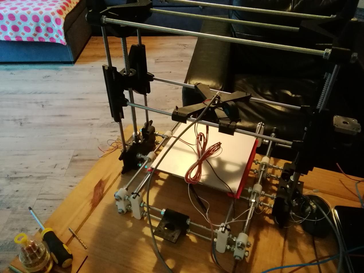

pimclik Posté(e) Juin 23, 2017 Auteur Partager Posté(e) Juin 23, 2017 (modifié) Merci, oui ça avance, j'ai fini de placer les courroies et de serrer la majorité des éléments. J'ai également reçu l'électronique et l'ecran tactile ;-) Reste a modéliser un extrudeur... ou a en trouver un qui marche bien a imprimer ou a acheter, si vous avez un bon plan... :-) Modifié (le) Juin 23, 2017 par pimclik Lien vers le commentaire Partager sur d’autres sites More sharing options...
