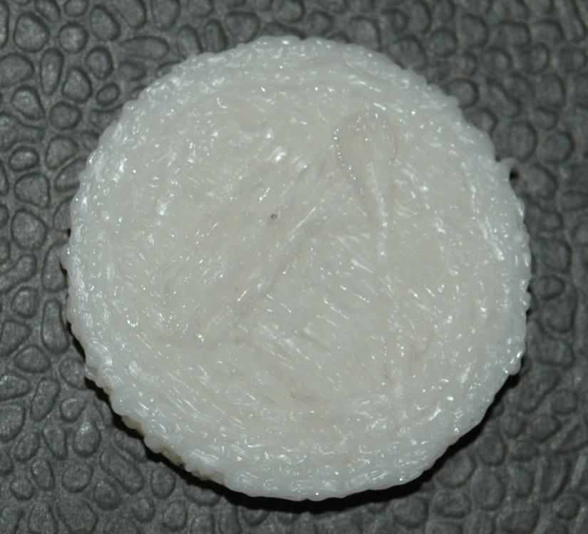

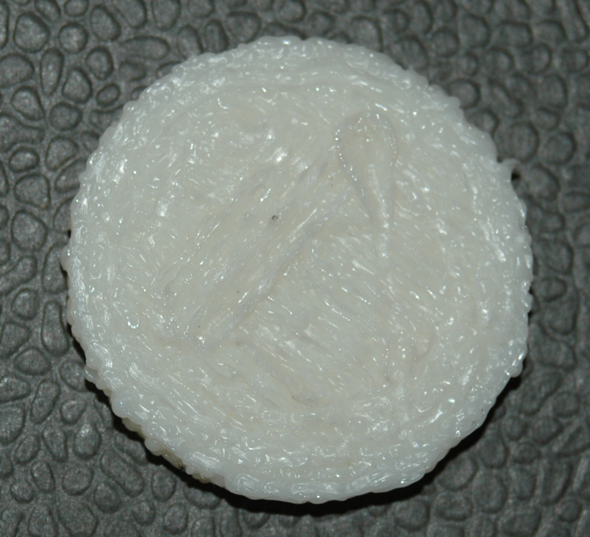

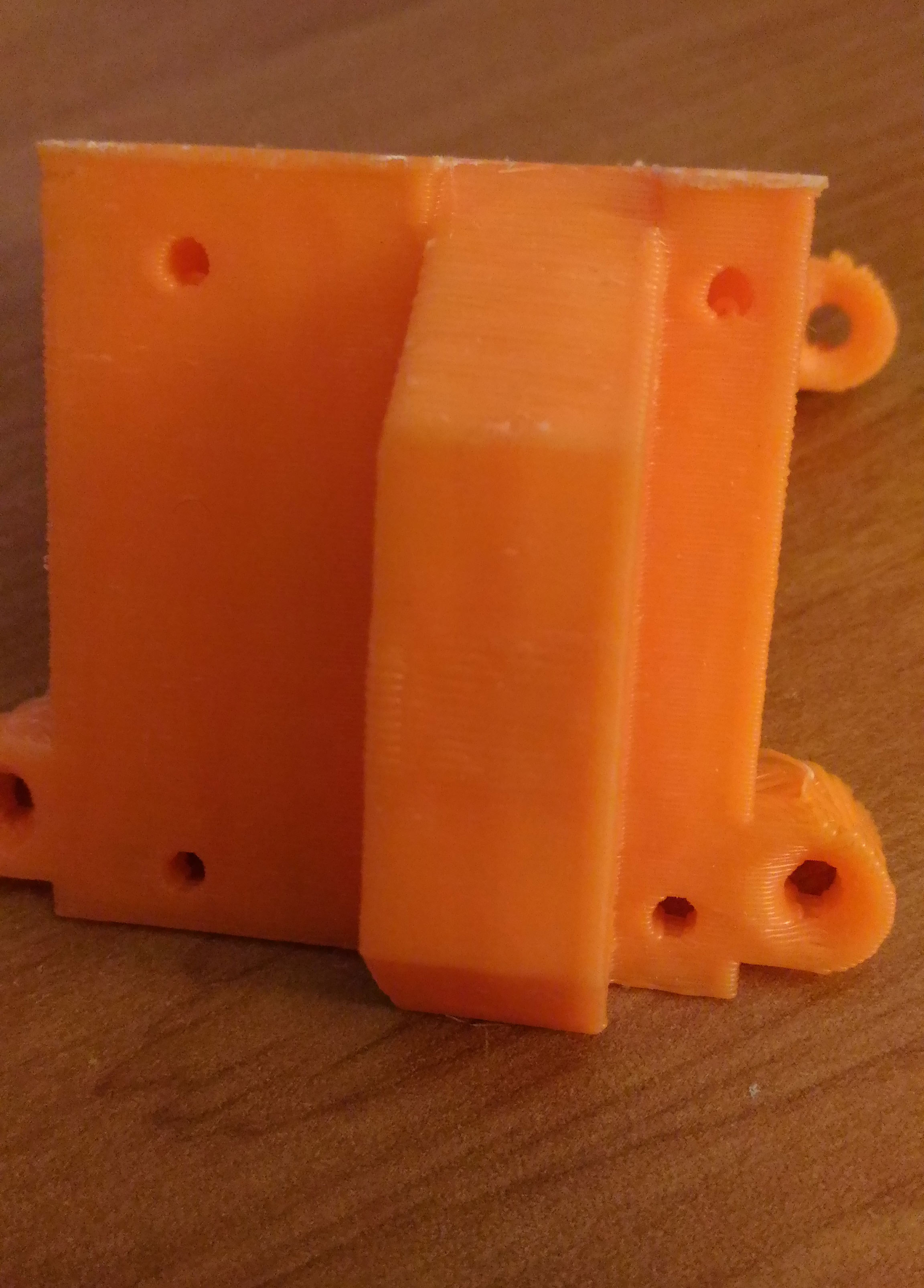

jeanlouisquero Posté(e) Juin 14, 2017 Partager Posté(e) Juin 14, 2017 bonjour je n'ai pas reçu de réponse sans doute la question n'était pas au bon endroit la surface est granuleuse je n’ai pas changer mes réglages quelle solution ? merci de votre aide et cordialement Lien vers le commentaire Partager sur d’autres sites More sharing options...
Adisma Posté(e) Juin 14, 2017 Partager Posté(e) Juin 14, 2017 Salut, il nous faudrait un peu d'info sur le filament et les paramètres d'impressions. Je dirai sur-extrusion ou trop chaud.. Lien vers le commentaire Partager sur d’autres sites More sharing options...

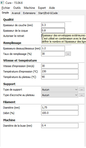

jeanlouisquero Posté(e) Juin 14, 2017 Auteur Partager Posté(e) Juin 14, 2017 re et merci de ta réponse rapide avec Cura15.04.6 abs 1.75 plateau à 90 extrusion à 230 Lien vers le commentaire Partager sur d’autres sites More sharing options...
Zarrt Posté(e) Juin 14, 2017 Partager Posté(e) Juin 14, 2017 @jeanlouisquero Bonjour t es certain que ton filament c est de l abs ? Parce que là ont dirait du pla extrudé trop chaud ou ayant des pb d humidité. Lien vers le commentaire Partager sur d’autres sites More sharing options...
tomg778 Posté(e) Juin 15, 2017 Partager Posté(e) Juin 15, 2017 (modifié) ca me parait clair : PLA trop chaud!! Relance la m^me impression avec le même fil en baissant la T° à 210...juste pour voir... Modifié (le) Juin 15, 2017 par tomg778 Lien vers le commentaire Partager sur d’autres sites More sharing options...

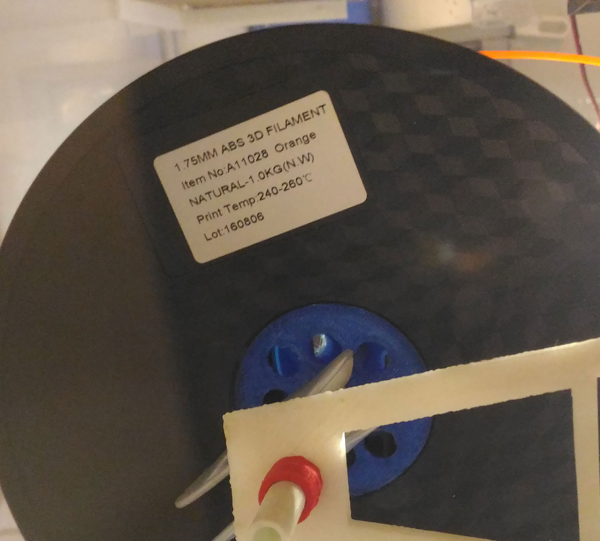

jeanlouisquero Posté(e) Juin 15, 2017 Auteur Partager Posté(e) Juin 15, 2017 certain abs voir etiquette j'ai déjà imprimer avec ce matériau sans problème avec ces températures avec un aspect lisse et je ne trouve pas le pourquoi j'ai déjà baissé la température demain je vais changer de fil pour voir abs blanc et je vous dit merci de votre aide Lien vers le commentaire Partager sur d’autres sites More sharing options...
jeanlouisquero Posté(e) Juin 16, 2017 Auteur Partager Posté(e) Juin 16, 2017 après plusieurs essais en changeant pour le l'abs blanc le problème est le même. jusqu'ici cette machine a très bien fonctionné. ? Lien vers le commentaire Partager sur d’autres sites More sharing options...
tomg778 Posté(e) Juin 16, 2017 Partager Posté(e) Juin 16, 2017 buse d'extrusion? Lien vers le commentaire Partager sur d’autres sites More sharing options...
jeanlouisquero Posté(e) Juin 16, 2017 Auteur Partager Posté(e) Juin 16, 2017 ok j'ai trouvé c'est l’alimentation de la buse d’extrusion qui était dévissé demain on verra si cela influence merci pour la piste Lien vers le commentaire Partager sur d’autres sites More sharing options...

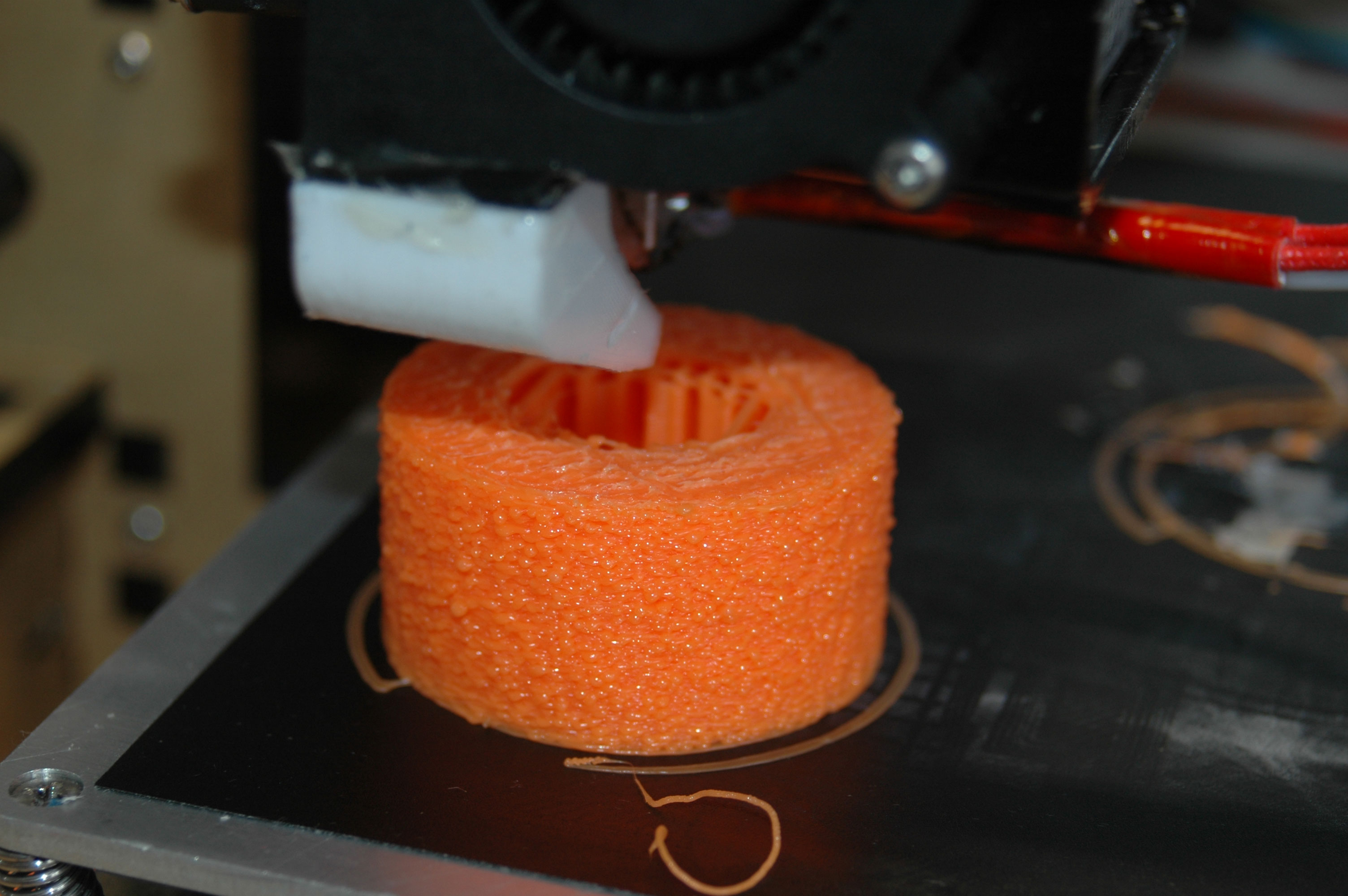

jeanlouisquero Posté(e) Juin 17, 2017 Auteur Partager Posté(e) Juin 17, 2017 cela n'améliore pas grand chose la surface est toujours granuleuse et la buse accroche sur les protubérance occasionée j'ai monté la température à 250 plateau à 80 idem je vais changer la buse demain a+ Lien vers le commentaire Partager sur d’autres sites More sharing options...
jeanlouisquero Posté(e) Juin 18, 2017 Auteur Partager Posté(e) Juin 18, 2017 buse changé idem cela arrive sur le plateau et sort de la buse en grain Lien vers le commentaire Partager sur d’autres sites More sharing options...
azbloc Posté(e) Juin 18, 2017 Partager Posté(e) Juin 18, 2017 c'est ton filament qui a un problème de qualité. si tu en met un autre juste derrière c'est pareil ? Lien vers le commentaire Partager sur d’autres sites More sharing options...
jeanlouisquero Posté(e) Juin 19, 2017 Auteur Partager Posté(e) Juin 19, 2017 j'ai changé de filament et c'est la même chose orange ou blanc idem Lien vers le commentaire Partager sur d’autres sites More sharing options...
azbloc Posté(e) Juin 20, 2017 Partager Posté(e) Juin 20, 2017 quand tu demande 5 cm de filament il te donne bien 5 cm ? peut être qu'il y en à trop ou une température trop haute. Lien vers le commentaire Partager sur d’autres sites More sharing options...
jeanlouisquero Posté(e) Juin 20, 2017 Auteur Partager Posté(e) Juin 20, 2017 mon impression c'est qu il y a trop de débit. existe til un tuto car je ne sais pas comment demander 5cm ? a+ Lien vers le commentaire Partager sur d’autres sites More sharing options...

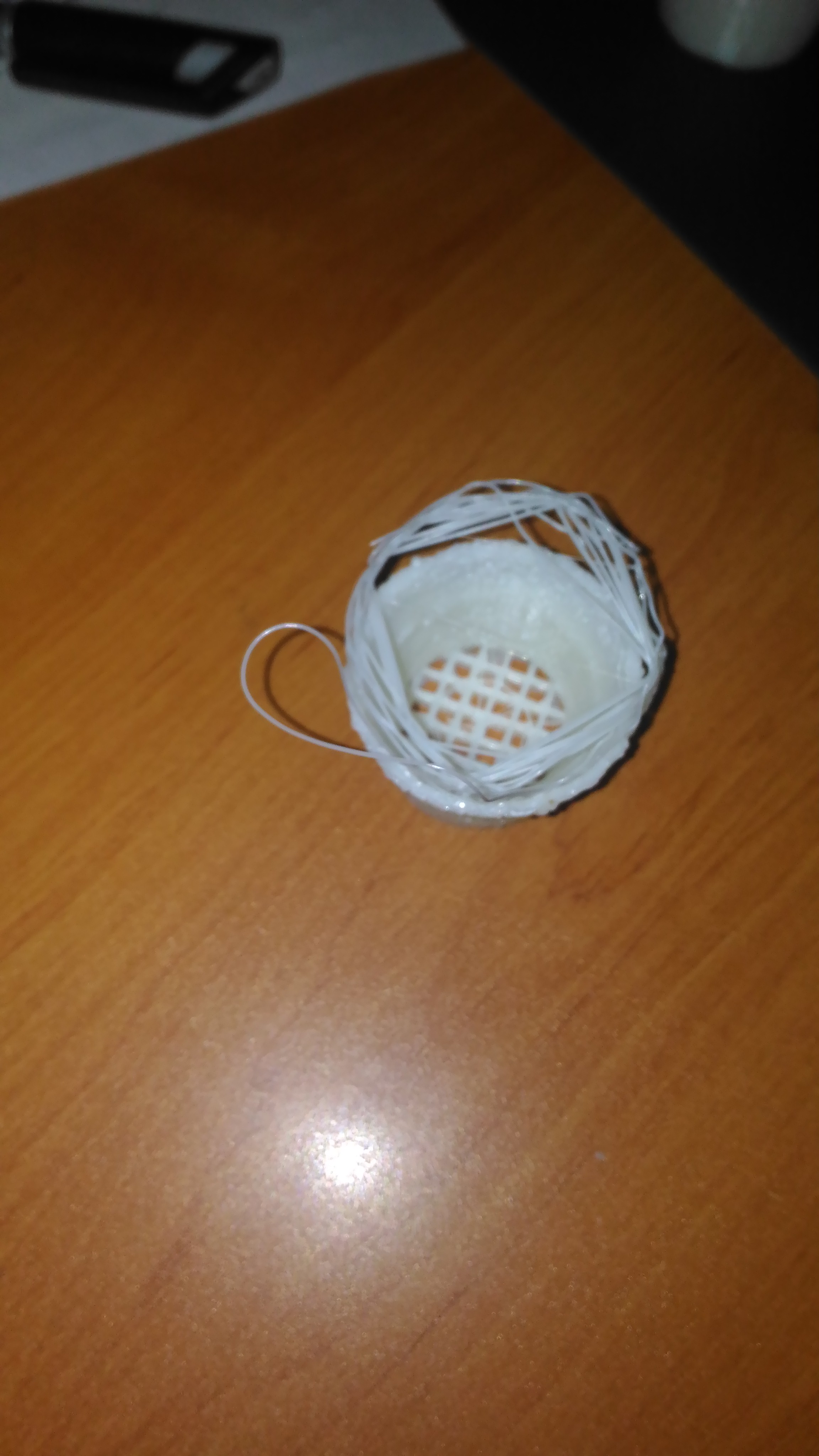

jeanlouisquero Posté(e) Juillet 2, 2017 Auteur Partager Posté(e) Juillet 2, 2017 finalement j'ai trouvé "pronterface" qui m'a bien aidé. j'ai changé le hotbed et la buse et cela va mieux pas parfait tout de même Lien vers le commentaire Partager sur d’autres sites More sharing options...
jeanlouisquero Posté(e) Juillet 3, 2017 Auteur Partager Posté(e) Juillet 3, 2017 cela va un peu mieux mais imprime jusqu'à une certaine hauteur et envoi des filaments qui ne collent pas asperseur02.stl Lien vers le commentaire Partager sur d’autres sites More sharing options...
