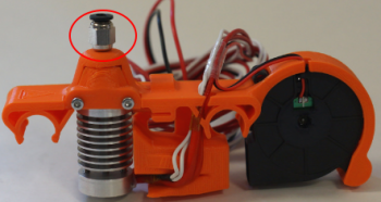

vfelix Posté(e) Décembre 2, 2015 Partager Posté(e) Décembre 2, 2015 (modifié) Petites précisions concernant ma réception: 2 barres courtes sur les 4 (celles pour faire coulisser la tête d'impression) ne sont pas droites. On vérifie la rectitude en la faisant rouler sur une plaque de verre (parfaitement plane): si elle ne roule pas facilement, elle est tordu (cela ne se voit pas à l'oeil nu). Cela empèche les roulements de la tête d'impression de se déplacer sur toute la longueur (le cylindre de roulement nécessite une rectitude parfaite). Heureusement 2 barres étaient droites (juste obligation d'interchanger une barre avec celles de la structure du mantien supérieur). Il me manque également un élement de la tête d'impression : le guide en métal. Il me reste à faire le branchement. Mais j'ai aussi un soucis avec le déplacement de cette tête: les cylindres de roulement ne coulisse pas facilement à la main. J'ai donc un soucis car le lithium que j'y ai mis ne résoud pas le soucis. Mais c'est un soucis que je vais regarder à tête reposé ce soir. J'ouvrirai un post si jamais je ne parvient à résoudre pas le soucis. Un premier bilan: les roulements cylindriques ne sont pas adaptés à un bon coulissement horizontal (la friction est très importante). Des roulements plus adaptés et de qualité supérieure ne seraient pas du luxe. Le contrôle des barres n'a pas été fait (un petit roulement sur une plaque de verre aurait suffi). C'est vraiment dommage pour une société française qui a l'expérience du montage et qui connait bien les pièges de ce type. En revanche, je ne regrette pas d'avoir commandé en kit, car j'ai eu la furieuse impression de monter un puzzle (que j'adore), ce qui donne beaucoup de temps pour apprécier la simplicité et la difficulté d'obtenir un résultat parfait. En revanche, il faut s'attendre à commander plusieurs pièces qui risquent de vous lacher. Je déconseille donc fortement le kit pour ceux qui n'aiment pas la bidouille. Bientôt je vais pouvoir vous donner mon avis sur le SAV, l'unique raison pour laquelle j'ai commandé en France. Suite aux prochains épisodes. Modifié (le) Décembre 2, 2015 par vfelix ortho mais il en reste Lien vers le commentaire Partager sur d’autres sites More sharing options...
Corsair09 Posté(e) Décembre 2, 2015 Partager Posté(e) Décembre 2, 2015 il y a 12 minutes, vfelix a dit : Il me manque également un élement de la tête d'impression : le guide en métal. Je ne vois pas de quoi tu parles, si c'est le capteur, c'est normal... il y a 13 minutes, vfelix a dit : En revanche, il faut s'attendre à commander plusieurs pièces qui risquent de vous lacher. Là non plus. Au pire on réimprime. Lien vers le commentaire Partager sur d’autres sites More sharing options...
Weiling Posté(e) Décembre 2, 2015 Partager Posté(e) Décembre 2, 2015 (modifié) Idem, si tu n'as pas reçu le "palpeur", c'est tout à fait normal, précisé par Dagoma, et longuement discuté sur le fofo il y a 49 minutes, vfelix a dit : En revanche, il faut s'attendre à commander plusieurs pièces qui risquent de vous lâcher. Je déconseille donc fortement le kit pour ceux qui n'aiment pas la bidouille. Hum en effet, perso,et peu importe la commande, je ne m'attends pas à plusieurs pièces qui risquent de lâcher, au contraire en fait.. Et il ne faut pas forcément aimer la bidouille, il suffit d'aimer les Lego et un peu d'huile de coude pour apprécier ce kit. Modifié (le) Décembre 2, 2015 par Weiling Lien vers le commentaire Partager sur d’autres sites More sharing options...
vfelix Posté(e) Décembre 2, 2015 Partager Posté(e) Décembre 2, 2015 (modifié) Je précise que ce n'est pas le palpeur qui me manque (je l'ai déjà commandé sur internet pour moins de 6€ livraison comprise). La pièce qui manque est la pièce en métal tout en haut de la tête qui sert de guide pour le filament, et qui ressemble à une cheminé. PS: le SAV vient de m'envoyer la pièce. Premier épisode du SAV: impec. Modifié (le) Décembre 2, 2015 par vfelix Lien vers le commentaire Partager sur d’autres sites More sharing options...

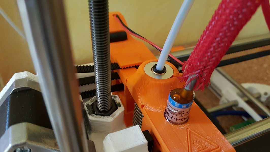

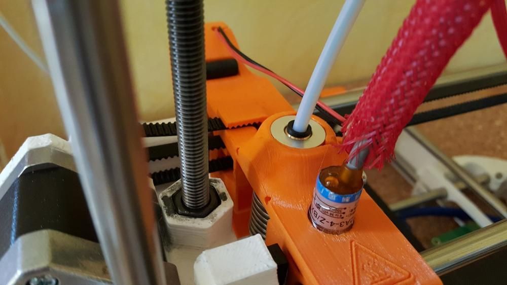

Ekim Posté(e) Décembre 2, 2015 Partager Posté(e) Décembre 2, 2015 @vfelix sur les version récentent tu n a pas cette piece qui dépasse mais a fleur de la tete . la mienne Lien vers le commentaire Partager sur d’autres sites More sharing options...
Weiling Posté(e) Décembre 2, 2015 Partager Posté(e) Décembre 2, 2015 Yes, je n'ai pas non plus ce petit bitoniau, comme Ekim, j’insère direct le filament Lien vers le commentaire Partager sur d’autres sites More sharing options...
Huggy Posté(e) Décembre 2, 2015 Partager Posté(e) Décembre 2, 2015 Il me semble que l'ancien connecteur pneumatique est maintenant directement intégré dans la tête. par contre, moi c'était le connecteur pneumatique côté extrudeur qui manquait Lien vers le commentaire Partager sur d’autres sites More sharing options...
