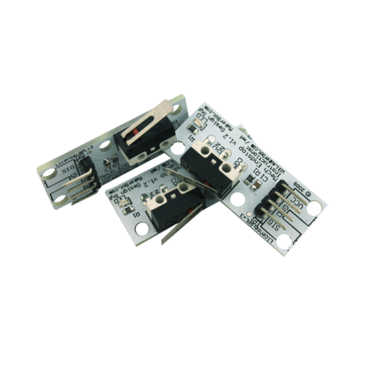

Lorsque je demande a l'axe X d'aller sur l'endstop et de s’arrêter quand la  lumière rouge s'allume -> tout marche !  Par contre, quand je demande la même chose pour l'axe Y , quand la plaque touche l'endstop, il y a la lumière rouge s'allume mais la plaque ne s’arrête pas et force sur l'endstop ... Je suis donc allé sur le site reprap pour m'aider et même quand je touche au firmware, le problème persiste... Vous pourrez voir ci joint une capture d'écran de la manipulation que j'ai faite !

ben y a pas 36 solutions :
soit ton endstop est mal branché, soit il est défectueux...
teste en inversant avec le endstop d'un autre axe..
mais bon, vu que ton z marche pas non plus, ca doit être mal branché :
et de quelle lumière rouge parles tu?

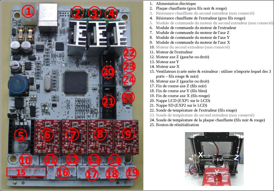

j’essaie donc de faire un home afin de définir mon point 0 , axe X:✅ axe Y:✅ axe Z: ⚠️ Je dois activer éteindre, l’enstop Ne fonctionne pas ⚠️
Je teste en inversant avec un autre end stop: ⚠️⚠️⚠️ IDEM ⚠️⚠️⚠️
Je vérifie le firmware , configuration.h , configuration.adv.h ; rien d’anormal à mes 👀.
Je vérifie les soudures de la carte (carte ramps 1.4 neuve), ok.

Je suis en train de monter un hypercube perso et une fois l'imprimante montée et branchée, je fais quelques tests et là problème avec le end-stop Z. Du coup j'ai des recherche sur le web. mais Rien. Comme j'ai une autre imprimante 3d, j'ai pris la carte arduino+Ramps 1.4, téléverser le nouveau marlin et là toujours le même problème. Donc ça ne viens pas de la carte. J'ai aussi changer le cable ainsi que mon end-stop. mais là aussi rien à faire. Du coup de je mis que ça ne peux que venir du marlin. mais je sais pas ou chercher.
J'ai aussi fait un test M119 et tout est open. et si je clique sur mon end-stop manuellement le z-min est Triggered. Donc je crois que c'est bon.

J'ai le problème sur le capteur du z- qui n'est pas reconnu, la petite led s'allume bien en rouge, j'ai aussi échangé de capteur mais quand je demande un m119 l'état du z- ne change pas malgré que je l'ai activé manuellement bien sûr !
Je pense du coup à une carte défectueuse, qu'en pensez vous ?
