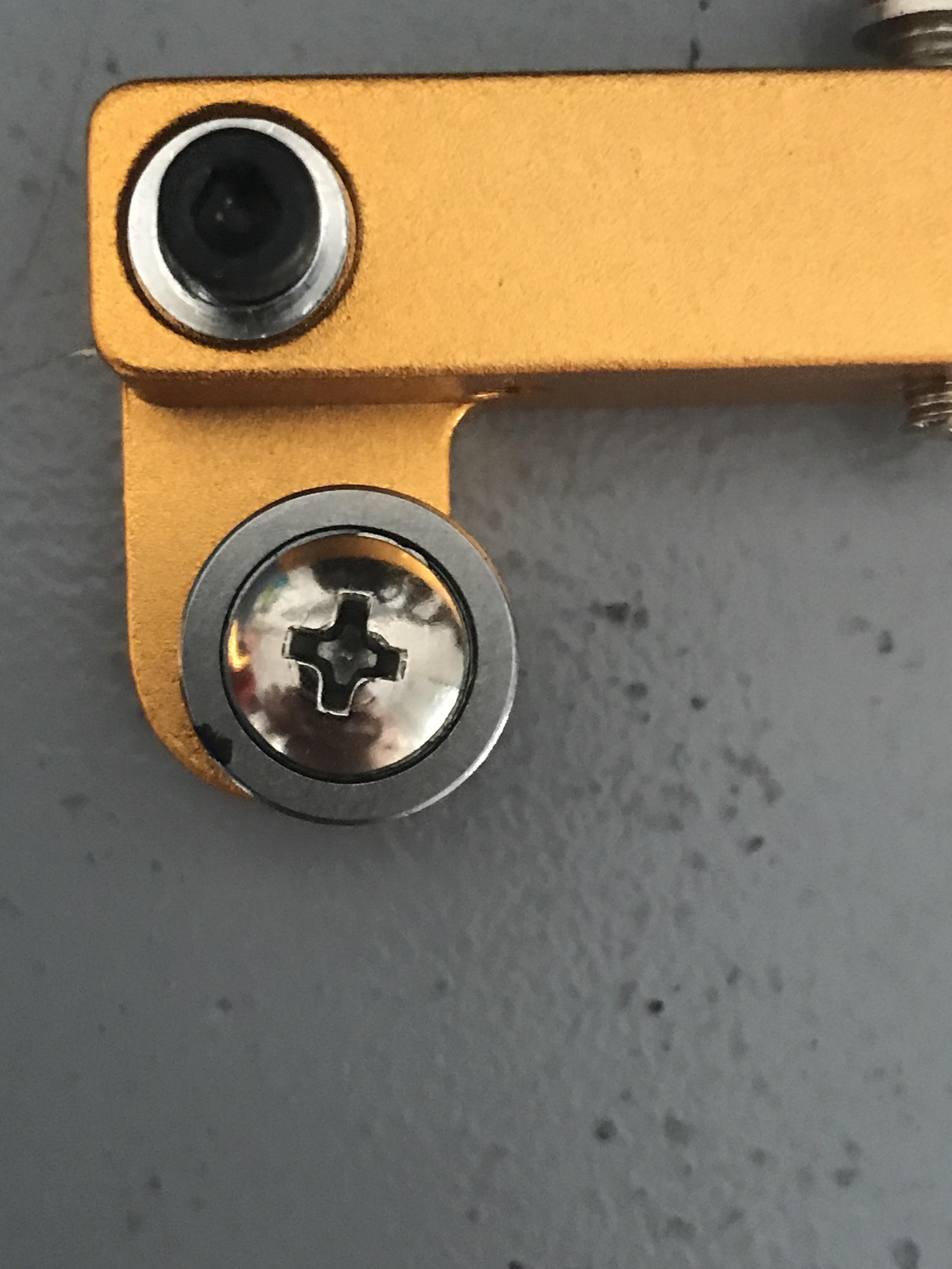

leflanbi Posté(e) Juin 21, 2017 Partager Posté(e) Juin 21, 2017 Bonjour, j'ai changé l'extrudeur d'origine pour un MK8 mais j'ai un souci lors des impressions, il ne claque pas mais par contre il ne dépose pas du filament partout, sur la première couche ca fait des trous du coup et j'arrête l'impression. vous avez des idées de l'origine du problème ? merci d'avance Lien vers le commentaire Partager sur d’autres sites More sharing options...

leflanbi Posté(e) Juin 22, 2017 Auteur Partager Posté(e) Juin 22, 2017 (modifié) Je remarque que la roue crantée a du mal tourner quand j'extrude manuellement. Elle tourne bien, puis s'arrête et quand j'appuie sur le ressort pour libérer le filament elle se remet à tourner sans difficulté . Pourtant la buse n'est pas bouchée puisque le filament sort bien. Elle touche trop le roulement je crois mais impossible qu'il ne se touche pas... Modifié (le) Juin 22, 2017 par leflanbi Lien vers le commentaire Partager sur d’autres sites More sharing options...
Helriz Posté(e) Juin 22, 2017 Partager Posté(e) Juin 22, 2017 (modifié) ça claque même sans imprimer ? Si tu chauffes la tête et que tu extrudes 10 cm dans le vide, est-ce que ça claque ? Modifié (le) Juin 22, 2017 par Helriz Lien vers le commentaire Partager sur d’autres sites More sharing options...
leflanbi Posté(e) Juin 22, 2017 Auteur Partager Posté(e) Juin 22, 2017 (modifié) Non ca claque quand jimprime. Si je chauffe la tête et que j'extrude dans le vide, ca claque pas mais la roue crantée ne tourne pas, du moins 1 fois sur 2 elle a du mal. et si j'appuie sur le ressort pour libérer le fil, la elle tourne j'ai remarqué que si j'essaye de faire tourner le roulement (photo) de l'extrudeur sans fil, il ne tourne pas parce que il est trop collé à la roue crantee du coup j'ai voulu remettre l'ancien extrudeur, mais il claque en permanence et je n'arrive pas à finir les pièces du coup. (C'est pour ça que je l'avais change). En clair je suis bloque ^^ Modifié (le) Juin 22, 2017 par leflanbi Lien vers le commentaire Partager sur d’autres sites More sharing options...
tgv26 Posté(e) Juin 25, 2017 Partager Posté(e) Juin 25, 2017 Bonjour, Si ton nouveau extrudeur ne claque pas à vide, c'est qu'il est fonctionnel, essaye juste de régler la force d'appui sur le filament via le ressort. En second, je pense plus à un soucis de réglage d'hauteur de buse, vis à vis du plateau, tu utilises quoi comme support (Laque, Blue Tape, Colle?) essaye de régler à une épaisseur de papier seulement, vérifie que ton flow soi à 100% et testes. Je ne sais plus quel ancien du forum disait que 95% des soucis sont avant tout mécanique. Bon courage. nb: Puisque tu as avoir les 2 extrudeurs démontés, profites en pour vérifier les 2 pignons, leur taille, nombre de dent... et remets tes réglages aux valeurs d'origine. (A la limite, je testerais la roue du vieil extrudeur, sur le neuf, lol) Lien vers le commentaire Partager sur d’autres sites More sharing options...
