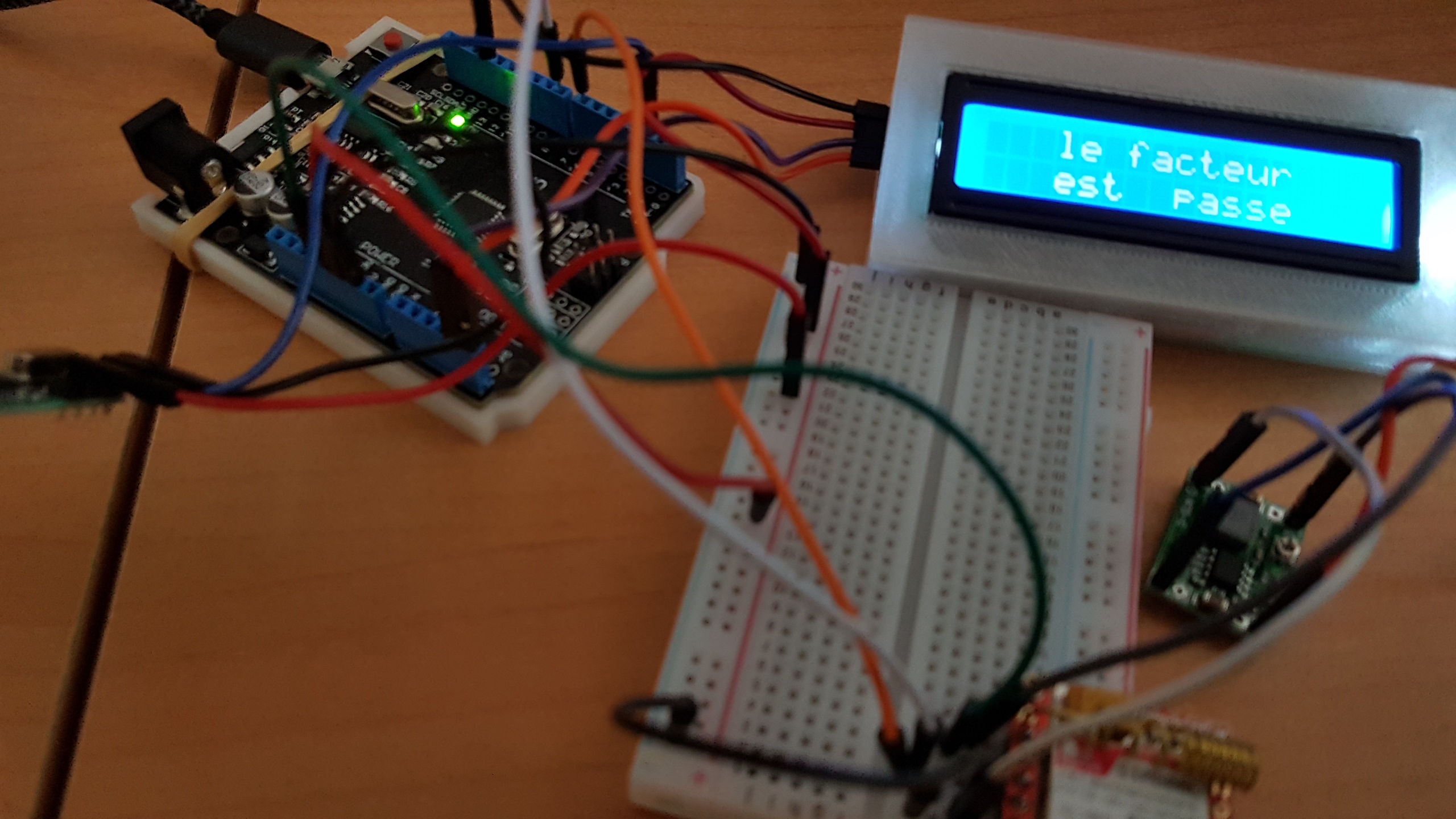

slayer-fr Posté(e) Juin 25, 2017 Partager Posté(e) Juin 25, 2017 (modifié) Il y a 14 heures, db42 a dit : Bonjour, J'aurai aimer savoir si vous aviez des liens vers des tutos Arduino sympa, si possible en français, pour un novice. Car j'ai en tête des petits projets pour par exemple gérer le remplissage d'une cuve... À moins que ça ne soit pas le plus adapté. Merci d'avance. l'aduino est parfaitement adapté à ce genre de petit projet c'est pas chère (en clone chinois qui vont très bien) et assez simple à programmer , je viens de finir mon petit projet , tous con , mais finis les allez retour à ma boite aux lettres j'ai domotisé ma boite au lettre avec un arduino , maintenant quand le facteur dépose du courrier , je reçois un sms. et j'ai justement en projet de domotisé ma cuve à eau enterrer, car actuellement j'ai rien pour voir le niveau de l'eau afin de déconnecter la pompe à eau quand la cuve est vide , les composant sont déjà commander , reste plus qu"a attendre le sms du facteur Modifié (le) Juin 25, 2017 par slayer-fr 1 1 Lien vers le commentaire Partager sur d’autres sites More sharing options...
Invité Posté(e) Juin 25, 2017 Partager Posté(e) Juin 25, 2017 Pas bête le coup le coup de la boite aux lettres tu fais la détection du courrier comment? Un capteur au fond? Lien vers le commentaire Partager sur d’autres sites More sharing options...
slayer-fr Posté(e) Juin 25, 2017 Partager Posté(e) Juin 25, 2017 Il y a 2 heures, db42 a dit : Pas bête le coup le coup de la boite aux lettres tu fais la détection du courrier comment? Un capteur au fond? un simple capteur d'ouverture , pourquoi faire compliquer quand on peu faire simple. d'ai que le signal d’ouverture est activé , ça m'affiche un message sur un boitier dans mon bureau et envoi un sms sur mon portable bon maintenant il me reste le plus long à faire, m’imprimer un boitier pour mètre mon installation au propre Lien vers le commentaire Partager sur d’autres sites More sharing options...

.AleX. Posté(e) Juin 29, 2017 Partager Posté(e) Juin 29, 2017 Je vois que je suis pas le seul à être souvent en attente de 'petits enveloppes jaunes' (ou blanche ou grise, mais ça 'cause moins') Ma contribution dans le genre : https://github.com/AlexCalibur/MyLetterBox Ça envoie pas de SMS, mais il doit exister des services en ligne pour ça, je me suis contenté du mail. C'est a utiliser avec un ESP8266, ce n'est pas un Ardunio, mais ça se programme 'kif-kif' Le proto fonctionne parfaitement sur table, mais je n'ai jamais trouvé le temps de l'installer pour de vrai dans la boite Lien vers le commentaire Partager sur d’autres sites More sharing options...
slayer-fr Posté(e) Juin 29, 2017 Partager Posté(e) Juin 29, 2017 (modifié) c'est clair que attendre et courir à la boite au lettre et revenir bredouille car il est pas encore passé , c'est chiant , donc probleme réglé visiblement on à eu la même idée , mais on à pas aborder le probleme de la même manière , moi je suis parti avec un module sur la fréquence des 433 mhz histoire d'avoir un system autonome sans être coincé coté alimentation dans la boite aux lettre, avec une simple pile ça devrais être opérationnel pour au moins 1 ans mon installation est parfaitement opérationnel , me reste juste à imprimer un boitier cool pour mettre sur mon bureau , pour le moment c'est dans une boite en carton pas eu le temps de modélisé ma boite. Modifié (le) Juin 29, 2017 par slayer-fr Lien vers le commentaire Partager sur d’autres sites More sharing options...

.AleX. Posté(e) Juin 29, 2017 Partager Posté(e) Juin 29, 2017 @slayer-frJe vise aussi totalement l'autonomie avec mon système, et en plus je triche.... J'alimente avec un accu Li-ion ou Lipo, capacité de l'ordre de 2000mAh En fait, sur Arduino, comme sur ESP8266, il est possible de le mettre en veille profonde, et de le réveiller avec une broche particulière. La conso en mode veille est de l'ordre de 50µa, et quand il bosse, il consomme grosso-modo 200mA, mais juste 15/20 secondes, en théorie, pas plus de 2 fois par jour. Donc 24H à 50µA et 1minute à 200mA, on va dire environ, avec mon accu, j'ai en principe 600 jours d'autonomie (en fait c'est l'auto décharge de l'accu qui va le vider avant) Et dans la routine, je vérifie la tension de l'accu, si elle arrive à un seuil bas, ça me le précise dans le mail Lien vers le commentaire Partager sur d’autres sites More sharing options...

slayer-fr Posté(e) Juillet 22, 2017 Partager Posté(e) Juillet 22, 2017 ben le dépôt de courrier , c'est la poste qui le fais , donc mon installation m'en informe et ce mets en pause afin de pas recevoir un sms toute les 10s si un trou de bal s'amuse avec ma boite au lettre et le retrait ben, c'est moi qui le fais , donc je valide avec un petit bouton poussoir comme quoi j'ai retirer le courrier et mon installation ce mets de nouveau en mode surveillance Lien vers le commentaire Partager sur d’autres sites More sharing options...
