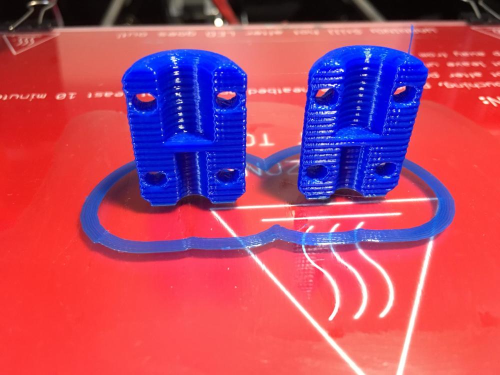

Joh Posté(e) Aout 2, 2017 Partager Posté(e) Aout 2, 2017 Bonne annalise pascal ? En parlant d anti woobling, tu en aurais des sympa a proposer?? Et ca marche vraiment ?? J ai imprimé ça cette nuit mais comme tu peux voir niveau woobling je ne suis pas top Lien vers le commentaire Partager sur d’autres sites More sharing options...

accromeca Posté(e) Aout 2, 2017 Auteur Partager Posté(e) Aout 2, 2017 il y a une heure, pascal_lb a dit : effectivement avec des anti wooble plus performant tu devrais déjà avoir une meilleur qualité d'impression... par contre sur la photo on vois bien que ton lit n'est pas droit... car à gauche et derrière le filament est correctement "écrasé" par contre à droite il est trop bas on vois ça au petite boules que le filament fait Tout était posé en vrac pour une photo, c'est pour ça que les pièces ne sont pas centrées par rapport au skirt. Quand je fais les réglages aux 4 coins du plateau je suis bon, c'est pour ça que je ne comprends pas. L'impression est faite au milieu du plateau. Il est vrai que je ne contrôle pas au milieu du plateau car c'est pas réglable sans tout foutre en l'air le réglage des coins. Ou alors, le X et le Y ne sont pas plan, je ne vois que cette possibilité. J'ai aussi le problème de la plaque de verre qui se cintre quand je met les pinces. Je vais commencer par retirer les growers du montage. Lien vers le commentaire Partager sur d’autres sites More sharing options...
pascal_lb Posté(e) Aout 2, 2017 Partager Posté(e) Aout 2, 2017 il y a 6 minutes, accromeca a dit : Je vais commencer par retirer les growers du montage. je pense que c'est déjà une bonne chose pour partir sur une base bien plate, au montage de la mienne j'avais le châssis de travers à cause des growers... donc le lit de travers également... après les avoir enlevé j'ai enfin réussi à régler la machine correctement Lien vers le commentaire Partager sur d’autres sites More sharing options...

Ascheriit Posté(e) Aout 2, 2017 Partager Posté(e) Aout 2, 2017 Ta plaque de verre ce cintre quand tu mets tes pinces parce que le système avec 4 vis fait que la plaque chauffante ce tord au réglage, donc en fixant le verre dessus, il se tord de la même façon... Il y a eu un sujet très récemment là dessus, @pascal_lb y parlait justement de son changement vers un bed Mk3-Alu pour palier à ce problème. Lien vers le commentaire Partager sur d’autres sites More sharing options...
Joh Posté(e) Aout 2, 2017 Partager Posté(e) Aout 2, 2017 Mon verre aussi se tord un peu, genre 0.1 ou 0.2 mais j arrive largement a bien accrocher ma premiere couche. Tu peux a min avis descendre ta premiere passe de 0.1 par rapport a ce que je vois, et aussi j espere que tu mets quelques chose pour l accroche?? La laque vivel dope orange marche bien ? Lien vers le commentaire Partager sur d’autres sites More sharing options...

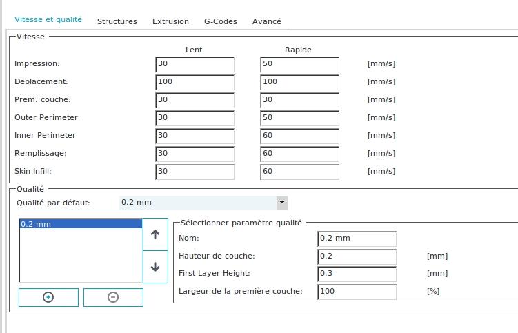

accromeca Posté(e) Aout 2, 2017 Auteur Partager Posté(e) Aout 2, 2017 moi c'est de l'ordre de 2 ou 3mm qu'elle se tord... Sur quel paramètre influencer pour descendre la première passe? (stick colle UHU, la laque ça pue trop.) Lien vers le commentaire Partager sur d’autres sites More sharing options...
Ascheriit Posté(e) Aout 2, 2017 Partager Posté(e) Aout 2, 2017 (modifié) il y a 8 minutes, Joh a dit : Mon verre aussi se tord un peu, genre 0.1 ou 0.2 mais j arrive largement a bien accrocher ma premiere couche. Tu peux a min avis descendre ta premiere passe de 0.1 par rapport a ce que je vois, et aussi j espere que tu mets quelques chose pour l accroche?? La laque vivel dope orange marche bien ? Je ne parlais pas de l'accroche, uniquement de la planéité du plateau. De mon coté je n'imprime en ce moment que sur des coins de plateau donc je n'ai pas pu constater d'incidence sur ma pièce en lien avec le centre bombé. Quant à l'accroche, me concernant je ne met rien, je chauffe à 60/65° et je met un raft ou un brim sur les petites pièces (impressions en PLA). Modifié (le) Aout 2, 2017 par Ascheriit 1 Lien vers le commentaire Partager sur d’autres sites More sharing options...
Joh Posté(e) Aout 2, 2017 Partager Posté(e) Aout 2, 2017 A ouai mais si elle se tord de 2 ou 3 mm là sa pue ? a ta place je réglerai deja la table sans la vitre , juste le circuit chauffant rouge, avec un bazar plat genre cale etalon ou meme un truc pas trop précis mais plat dessus/dessous. Peut importe la hauteur car tu demandera un deplacement en z+ a ta machine et ensuite tu regles les 4 coins et éventuellement tu verifie que cela ne soit pas trop de travers . Aprzs ça tu regle ton zero avec la plaque monté. Par contre si tu as le bl touche, ca te referas des reglage a faire. Sinon concernant la couche, il me semble que tu utilise cura et de memoire tu peut l augmenté en pourcentage mais pas la descendre. Donc deja tu mets 100% pour que ta premiere couche soit égale au couche demandé 0.1 ou .02 , mais par contre pour qu'elle accroche tu augmente de coefficient de debit ou flux ou je ne sais plus comment cela s appel dans cura et tu le mets ,au vus de se que tu as là , au moins a 150% Lien vers le commentaire Partager sur d’autres sites More sharing options...
pascal_lb Posté(e) Aout 2, 2017 Partager Posté(e) Aout 2, 2017 sinon tu règles ta première couche à 0.3 .... c'est plus simple non ? plutôt que d'augmenter le flux Lien vers le commentaire Partager sur d’autres sites More sharing options...
accromeca Posté(e) Aout 2, 2017 Auteur Partager Posté(e) Aout 2, 2017 ici pour changer l'épaisseur de la première couche c'est bien ça? je joue sur le "first layer height" mais je ne touche pas la ligne juste au dessus? Lien vers le commentaire Partager sur d’autres sites More sharing options...
pascal_lb Posté(e) Aout 2, 2017 Partager Posté(e) Aout 2, 2017 c'est tout à fait ça... "first layer height" à 0.3 et hauteur de couche à 0.2 Lien vers le commentaire Partager sur d’autres sites More sharing options...

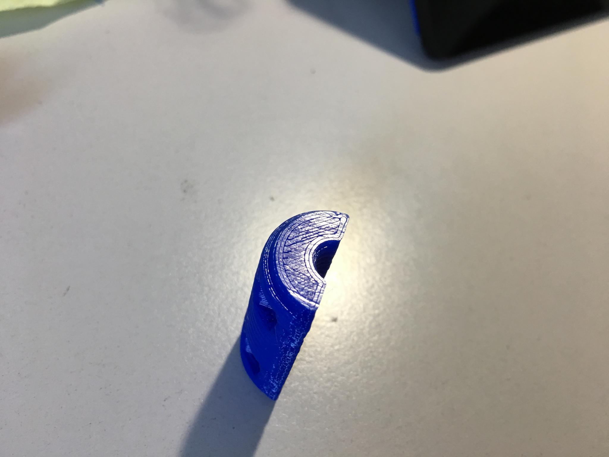

accromeca Posté(e) Aout 3, 2017 Auteur Partager Posté(e) Aout 3, 2017 Après réglage physiques et après avoir vu une vidéo ou un type imprimait du PLA à une vitesse très faible, j'en ai profité pour réduite toutes les vitesses: C'est déjà bien mieux et la pièce adhère bien plus ! Voici une vue de la première couche, bien plus écrasée qu'avant. Anti-wobble en cours d'impression Lien vers le commentaire Partager sur d’autres sites More sharing options...
Joh Posté(e) Aout 3, 2017 Partager Posté(e) Aout 3, 2017 Ben voila ? Ta premiere couche et bonne comme il faut ? Lien vers le commentaire Partager sur d’autres sites More sharing options...

accromeca Posté(e) Aout 3, 2017 Auteur Partager Posté(e) Aout 3, 2017 (modifié) Autre constat, le Y fait beaucoup moins de bruit depuis que j'ai supprimé les growers du montage. EDIT: Seconde impression qui s'est bien passée Modifié (le) Aout 3, 2017 par accromeca Lien vers le commentaire Partager sur d’autres sites More sharing options...
