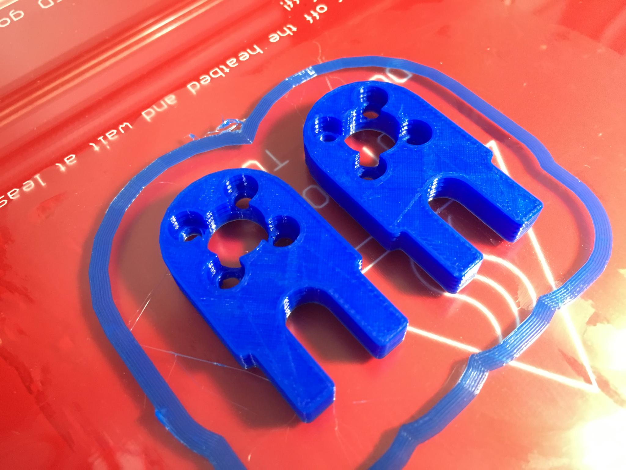

pascal_lb Posté(e) Aout 3, 2017 Partager Posté(e) Aout 3, 2017 il y a 5 minutes, Joh a dit : Au vu de la photo , sa jupe n adhere pas du tout parce qu il est trop haut , c est lilite a gauche eT carrément en suspens a droite . Si il est mal reglé par rapport a la table et que finalement a z0 il y a deja un espace de 0,2 voir 0,3 en demandant une premiere couche a 0,3 il sera réellement et physiquement a 0,5 voir 0.6 donc poir deposer le filament c est plutot la galere non?? Alors que a l inverse si a z0 sa bise se retrouve deja espacé de 0.2 et qu il demande une premiere couche a 0.1 , il sera réellement et physiquement a 0.3 . C est logique a moins que tu nes pas compris l utilité du paramètre premiere couche?? En exagerant il pourrait la demander a 0 et sont programme démarrait a z0 perso je regle ma table que rarement, car tfacon sa bouge souvent quand on decolle la piece, et en fonction de ma premiere couche, souvent j arrête le programme et j augmente ou diminue ma premiere couche pour l adhérence . Sur sa photo clairement son offset z 0 n y etait pas et etait trop haut donc oas le choix de diminué la premiere couche pour compenser/trichet un peu le defaut de l offset. J espère que tu me comprend , mais c est logique ? le problème c'est que je ne fonctionne pas comme ça, par défaut je met 0.3 sur la première couche et je règle mon endstop Z en fonction des résultats visuels des premiers tours, toi effectivement tu fais le contraire donc on ne peut pas se comprendre @accromeca voilà c'est nickel, plus que des anti wobble et tu devrais avoir quelque chose de potable Lien vers le commentaire Partager sur d’autres sites More sharing options...
Joh Posté(e) Aout 3, 2017 Partager Posté(e) Aout 3, 2017 En fait je regle aussi parfois mon endstop mais le plus souvent c est au reglage de la table, car quand je me lance pour une impression et que cela n est pas bon , j ai la flemme et donc je triche d une façon ou d une autre dans le logiciel. Sinon par defaut quand je viens de bien regler ma table, je suis en première couche égale a mes couches d impression et en general du 0,2 avec debit de premiere couche a 100% enfin il y a plusieur façons de procéder et le plus important est le resultat ? Lien vers le commentaire Partager sur d’autres sites More sharing options...

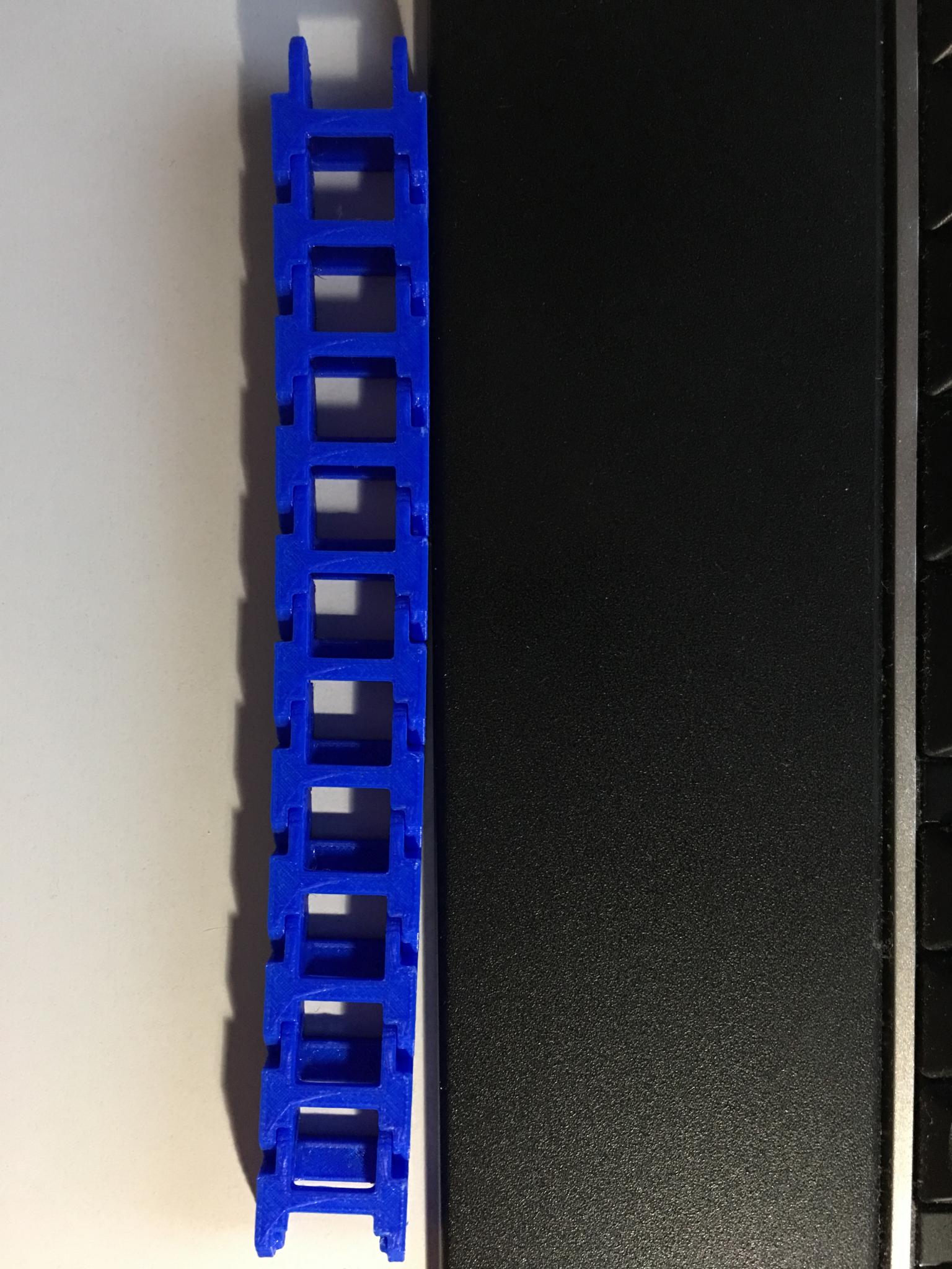

accromeca Posté(e) Aout 3, 2017 Auteur Partager Posté(e) Aout 3, 2017 (modifié) Je pense qu'il y a toujours un soucis quelque part et cela à un impact dimensionnel. J'ai commencé à imprimer à la chaîne des maillons de chaîne porte câble et l'ensemble monté fait un virage. Ils ont été imprimés un par un dans le même sens et orientés comme sur la photo, avez vous eu ce phénomène? Modifié (le) Aout 3, 2017 par accromeca Lien vers le commentaire Partager sur d’autres sites More sharing options...
Nos68 Posté(e) Aout 4, 2017 Partager Posté(e) Aout 4, 2017 Tu as bien attendu que ta pièces refroidie avant de l'enlever du plateau ? Car souvent ce phénomène apparait quand on est pressé de retiré sa pièces du plateau, vu qu'elle est tiède, tu tire dessus et ope sa vrille... étrange quand même que l'autre moitié est droite....tu était pas pressé de retiré tes dernière pièces du plateau ? Lien vers le commentaire Partager sur d’autres sites More sharing options...
pascal_lb Posté(e) Aout 4, 2017 Partager Posté(e) Aout 4, 2017 ou alors le stl a un défaut d'un coté ou il y a une bavure quelque part Lien vers le commentaire Partager sur d’autres sites More sharing options...
accromeca Posté(e) Aout 4, 2017 Auteur Partager Posté(e) Aout 4, 2017 (modifié) Pièces décollées froides et pas de bavures car tous s'articulent bien. J'ai mis la chaîne le long de mon clavier pour avoir un référentiel droit mais l'arc de cercle est bien tout le long. Le STL utilisé est le plus populaire sur le sujet: https://www.thingiverse.com/thing:11978 j'ose espérer qu'il est juste. ce n'est pas un maillon qui fout le bordel c'est tous qui ont le défaut d'un pouillème mais qui empilé donne un gros décalage au bout. Je vais en imprimer une dizaine dans l'autre sens et de ce fait confirmer ou infirmer mon idée. EDIT: A priori, le problème est connu, tiré de la description du STL en question: Uploaded a version with four links arranged in different directions. For an unknown reason, when the links are assembled in a long chain they tend to curve in an arc. Printing with them arranged in different directions so that the error cancels itself out seems to fix the problem. Modifié (le) Aout 4, 2017 par accromeca Lien vers le commentaire Partager sur d’autres sites More sharing options...

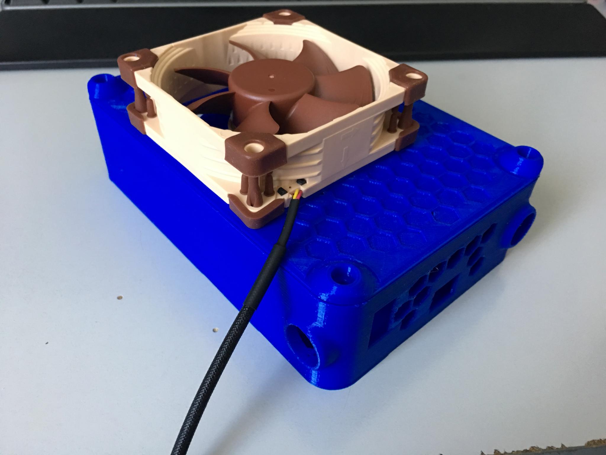

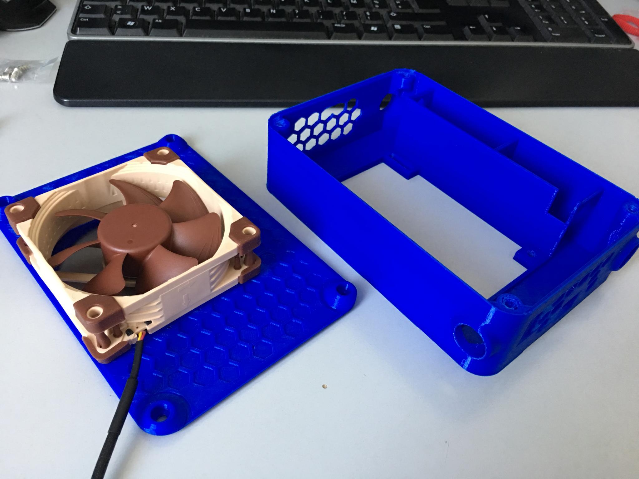

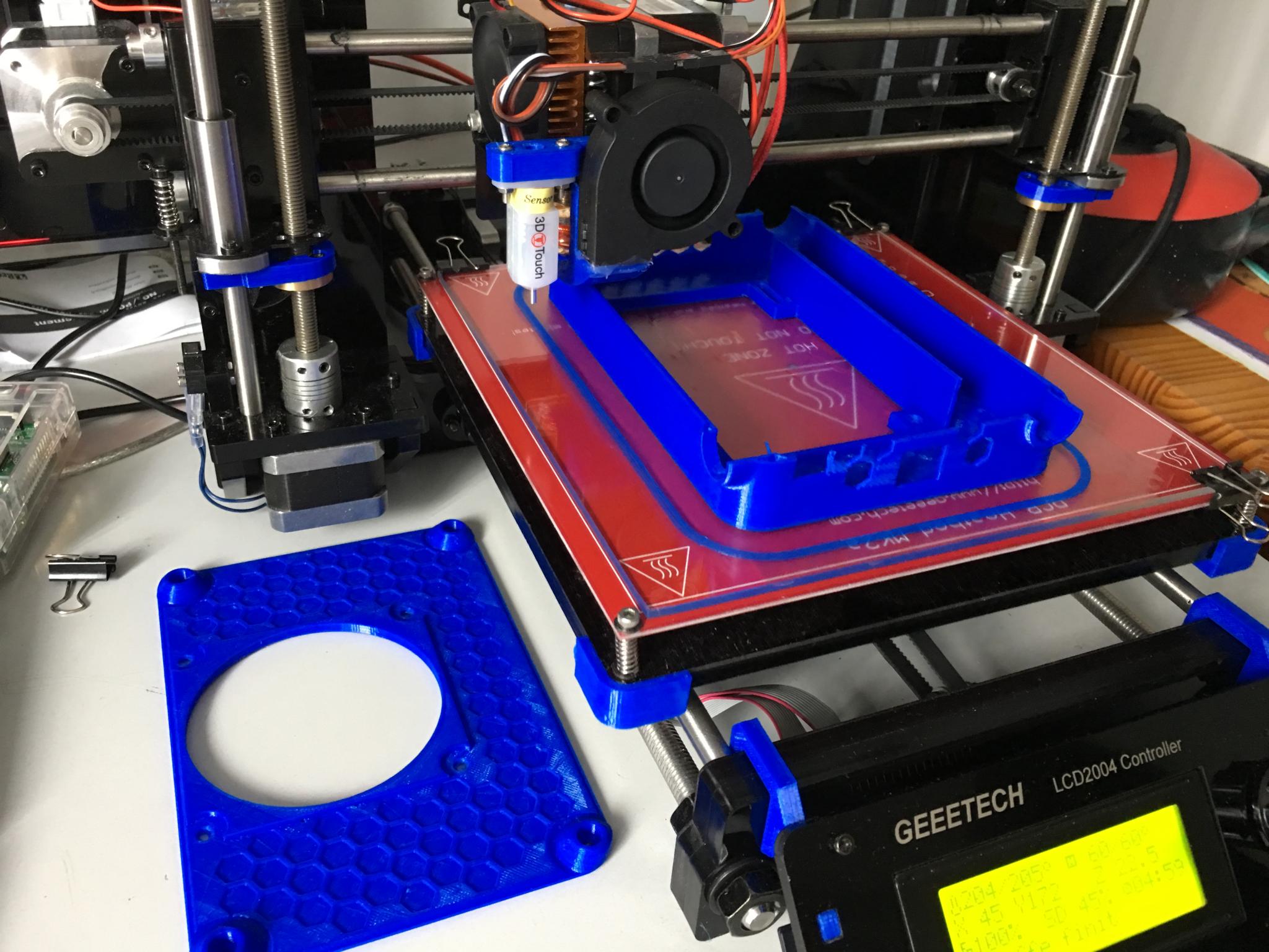

accromeca Posté(e) Aout 7, 2017 Auteur Partager Posté(e) Aout 7, 2017 Hop le beau boîtier pour ventiler pour la GT2560 en silence ! Lien vers le commentaire Partager sur d’autres sites More sharing options...
pascal_lb Posté(e) Aout 7, 2017 Partager Posté(e) Aout 7, 2017 (modifié) est ce que les onduleurs filtrent tous les parasites... aucune idée... belle boite et beau ventilateur !!! Modifié (le) Aout 7, 2017 par pascal_lb Lien vers le commentaire Partager sur d’autres sites More sharing options...
accromeca Posté(e) Aout 7, 2017 Auteur Partager Posté(e) Aout 7, 2017 C'est celui-ci: https://www.thingiverse.com/thing:1279978 Lien vers le commentaire Partager sur d’autres sites More sharing options...

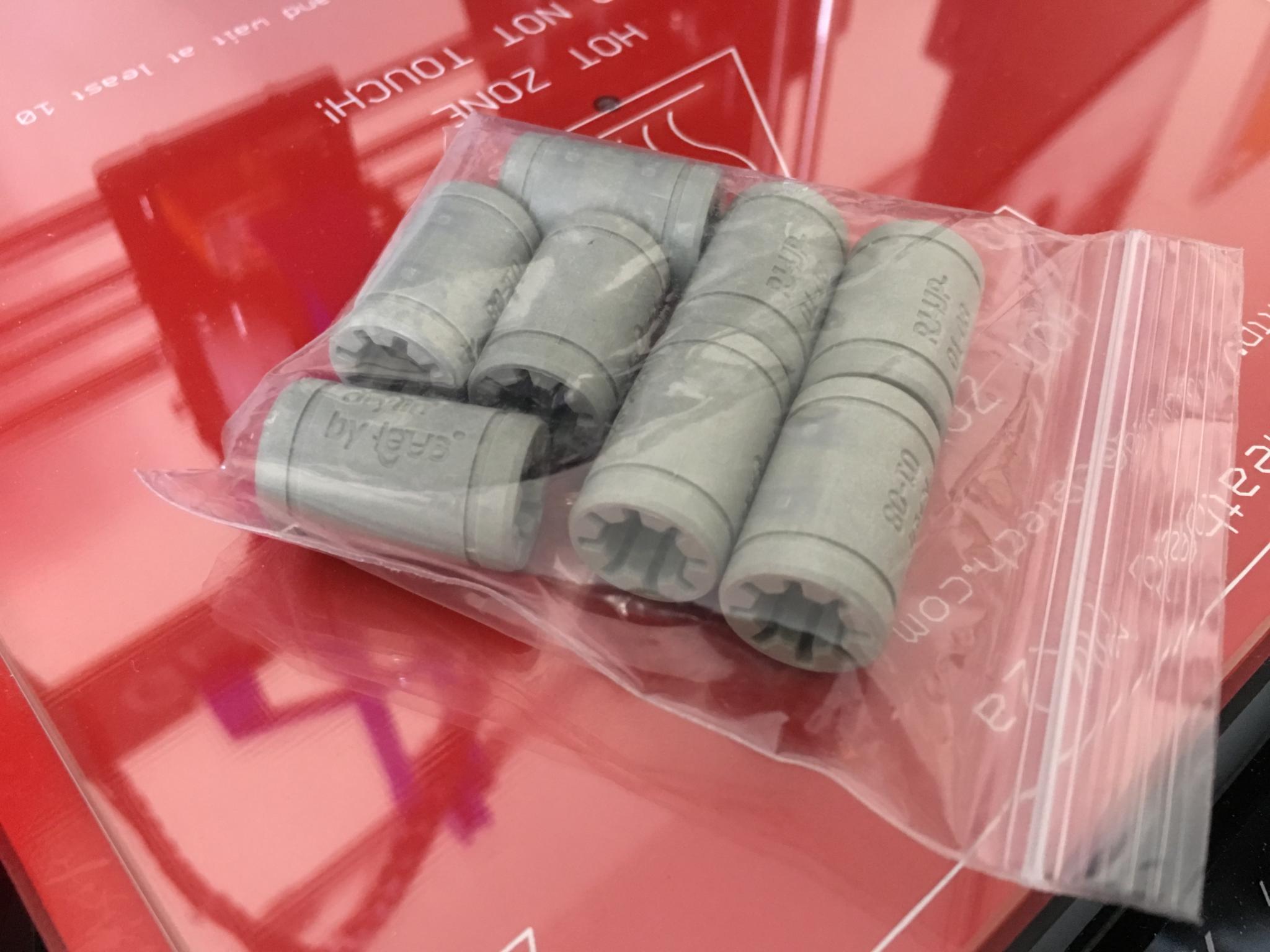

accromeca Posté(e) Aout 9, 2017 Auteur Partager Posté(e) Aout 9, 2017 Paliers igus pour réduire le bruit ?? J'attends d'avoir imprimé tous les maillons de chaîne porte câble pour les 3 axes et je ferai toutes les modifs d'un coup. au menu: pieds anti-vibrations boite ventilée pour la GT2560 chaines porte câbles pour les 3 axes paliers Drylin capot d'alimentation fanduct circulaire Avec toutes ces modifs je devrait être plutôt bien. Lien vers le commentaire Partager sur d’autres sites More sharing options...
