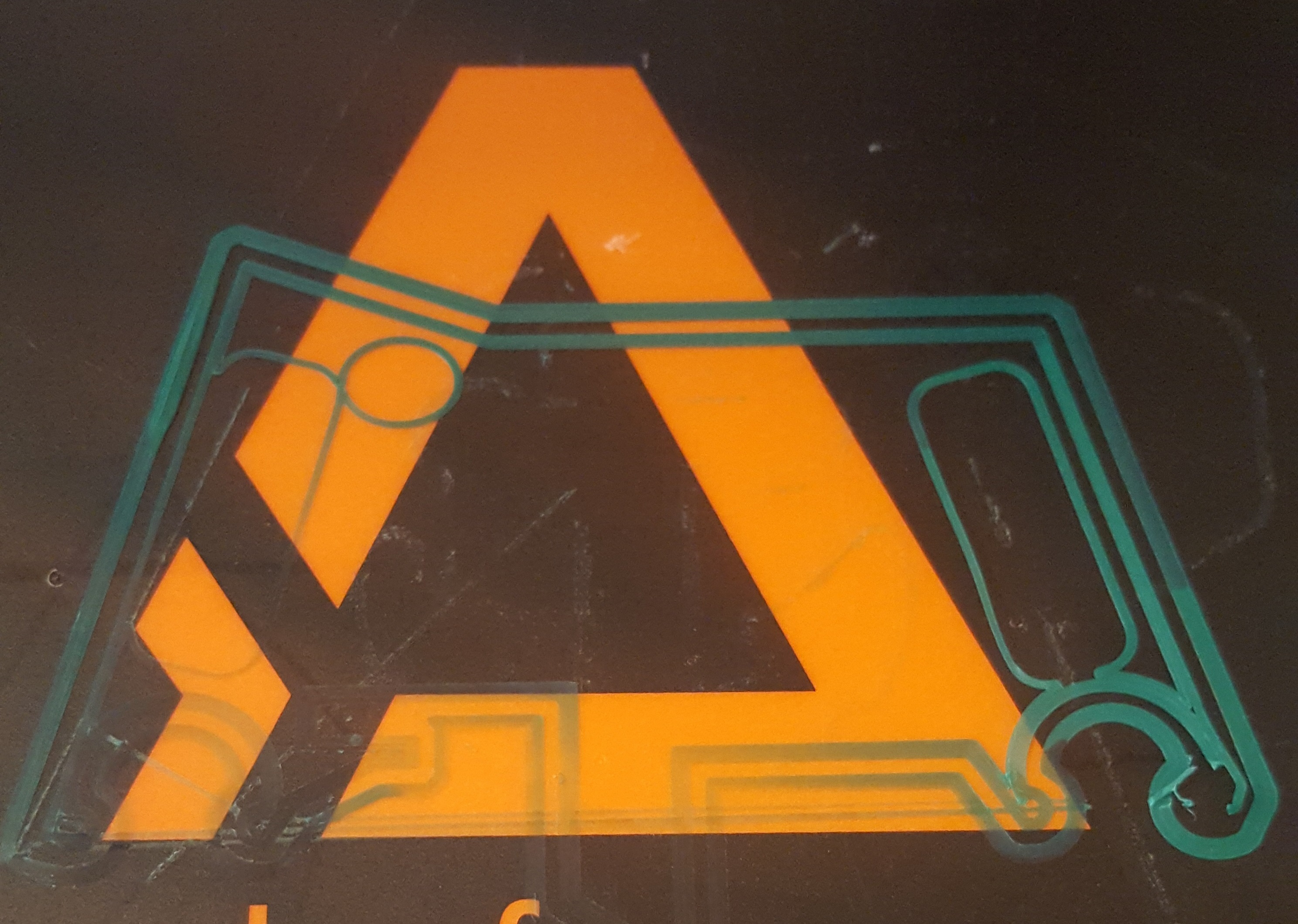

maxvi33 Posté(e) Juin 28, 2017 Partager Posté(e) Juin 28, 2017 (modifié) Bonjour à tous, Je possède une DE200 et j'essaie d'imprimer la têteV3 mais le problème est qu'après 1000 essais j'ai toujours le même problème(voir photo), mon extrudeur soit se bouche soit imprime dans le vide... j'ai tout réglé niveau mécanique et j'utilise S3D avec le profil ci-joint. Si quelqu'un a une idée d'ou cela peut venir... j'en ai un peu marre.. Respectueusement, max DE200.fff Édit modération : merci garder des titres en rapport avec le sujet, un titre explicite aide à chercher si un sujet est déjà abordé ou non. Modifié (le) Juin 30, 2017 par gisclace Lien vers le commentaire Partager sur d’autres sites More sharing options...
.AleX. Posté(e) Juin 28, 2017 Partager Posté(e) Juin 28, 2017 Si tu es sur que le problème vient d'une zone du plateau, tu peux tenter d'imprimer ailleurs ou dans un autre sens Sinon, c'est peut-être un autre élément qui flechi/bouge, je connais pas la DE200... Lien vers le commentaire Partager sur d’autres sites More sharing options...
smx71 Posté(e) Juin 28, 2017 Partager Posté(e) Juin 28, 2017 De mon humble avis ton plateau ne me semble pas "plan" et je pense que ta buse se bouche au fur et à mesure, une bonne calibration en suivant le très bon tuto de @duky devrait te permettre de régler tous ça correctement Lien vers le commentaire Partager sur d’autres sites More sharing options...
.AleX. Posté(e) Juin 28, 2017 Partager Posté(e) Juin 28, 2017 L'imprimante permettrait de faire de l'auto level..? Dans ce cas, clairement, il faut vérifier ça en effet. Lien vers le commentaire Partager sur d’autres sites More sharing options...
Kachidoki Posté(e) Juin 28, 2017 Partager Posté(e) Juin 28, 2017 Bienvenue au club, J'avais le même soucis et au même endroit, depuis que j'ai monté l'Ultimod de @bezain, tout est réglé au poil. Tellement que l'auto-level (G29) est devenu trop aléatoire et je l'ai enlevé. Mes premières couches sont toujours nickel aux quatre coins du plateau, au Z-Home près (G28). Lien vers le commentaire Partager sur d’autres sites More sharing options...

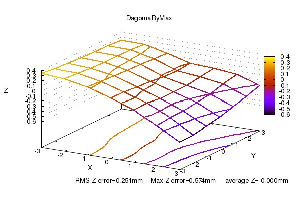

xeonok Posté(e) Juin 29, 2017 Partager Posté(e) Juin 29, 2017 il y a 23 minutes, jeremrem a dit : BL touch les gars...c'est un investissement mais ça marche nickel J'attends septembre pour aller en chercher directement en Corée ^^ @maxvi33 essaye déjà de voir la planéité du plateau avec ce sujet https://www.lesimprimantes3d.fr/forum/topic/8119-visualisation-du-plateau-pour-parallélisme/ Lien vers le commentaire Partager sur d’autres sites More sharing options...

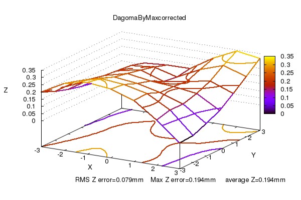

maxvi33 Posté(e) Juin 30, 2017 Auteur Partager Posté(e) Juin 30, 2017 Je viens de faire le test que présente @M_ryck et je pense avoir un problème aussi lors de la correction du lit.. Lien vers le commentaire Partager sur d’autres sites More sharing options...
