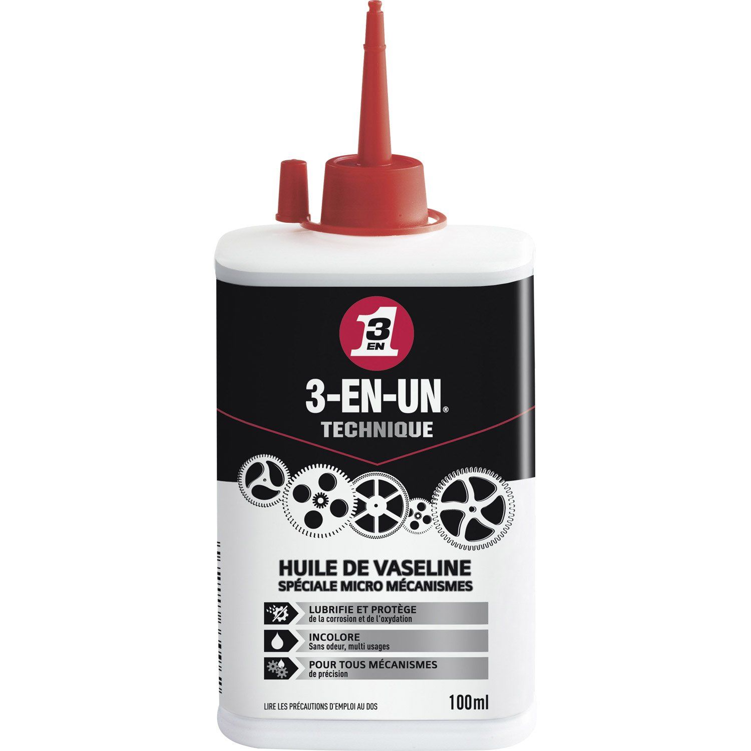

comardud Posté(e) Janvier 4, 2016 Partager Posté(e) Janvier 4, 2016 (modifié) Je m'attends aussi à force de vous lire à quelques problèmes de qualité mais une imprimante 3D à 300€ je sais ce que j'achète et je ne vais surement pas critiquer Dagoma, j'ai acheté une huile 3 en 1, celle ci, je pense que ça sera pas mal. Modifié (le) Janvier 4, 2016 par comardud Lien vers le commentaire Partager sur d’autres sites More sharing options...
rmlc460 Posté(e) Janvier 6, 2016 Partager Posté(e) Janvier 6, 2016 (modifié) Après une consultation très problématique avec mon conseil d'administration, j'ai décidé de faire amende honorable. Il est vrai que le passage par la case graisse au lithium est prématuré, s'agissant de ces *€%§£* de roulements linéaires. Un premier passage par le WD40 est magique. Enfin, quand je dis magique, c'est relatif, bien sur. Disons que ça nettoie d'une manière efficace, et que sur les 12 pièces, j'en ai sauvé 9. Parce qu'il ne faut pas oublier que le glissement linéaire, c'est bien, mais il faut également s'assurer du bon pivotement de la bague. Et là, c'est pas gagné. Mais au moins, ça permet d'éliminer les scories de la fabrication. Et je me prépare à un démontage en règle, pour tout upgrader avec des paliers graphités, dès que je les aurai réceptionné de Chine. Après je reste sur ma position; la graisse au lithium permet d'assurer un glissement parfait et sans usure. Pour la pérennité de la machine! Et sans abuser, hein! C'est pas la quantité qui compte, faut savoir rester discret... Modifié (le) Janvier 6, 2016 par rmlc460 2 Lien vers le commentaire Partager sur d’autres sites More sharing options...
xenusis Posté(e) Janvier 7, 2016 Partager Posté(e) Janvier 7, 2016 Le 4/1/2016 at 20:19, comardud a dit : Je m'attends aussi à force de vous lire à quelques problèmes de qualité mais une imprimante 3D à 300€ je sais ce que j'achète et je ne vais surement pas critiquer Dagoma, j'ai acheté une huile 3 en 1, celle ci, je pense que ça sera pas mal. idem pour moi !! mais régulièrement disons toute les 8h d utilisation !! une goutte sur tout Lien vers le commentaire Partager sur d’autres sites More sharing options...
plumcake Posté(e) Janvier 7, 2016 Partager Posté(e) Janvier 7, 2016 il y a 15 minutes, xenusis a dit : idem pour moi !! mais régulièrement disons toute les 8h d utilisation !! une goutte sur tout Essaie 3 gouttes toutes les 24hr !! ... ok je sors !!!!! ;-) Lien vers le commentaire Partager sur d’autres sites More sharing options...

OpenPrint3D Posté(e) Février 6, 2016 Partager Posté(e) Février 6, 2016 Le 13/11/2015 at 16:14, Benjamin/Dagoma a dit : Pour info nous utilisons de l'huile basique vendu pour les machines à coudre et ça fonctionne très bien. Bonjour, Pour toutes les pièces (tige filetée et axes)??? Lien vers le commentaire Partager sur d’autres sites More sharing options...
radium51 Posté(e) Février 6, 2016 Partager Posté(e) Février 6, 2016 Il y a 2 heures, OpenPrint3D a dit : Bonjour, Pour toutes les pièces (tige filetée et axes)??? oui pour toute les pièces en mouvement Lien vers le commentaire Partager sur d’autres sites More sharing options...
damdam2959 Posté(e) Février 6, 2016 Partager Posté(e) Février 6, 2016 Bonjour déjà qu'il ont du retard monstre avec leur imprimante actuelle ils veulent en commercialiser deux autres les délais de livraison vont passer de 4 semaines a 4 mois mdr qu'ils résorbe déjà le retard accumuler avant de sortir deux nouveaux modèles cdlt Lien vers le commentaire Partager sur d’autres sites More sharing options...
iPeP Posté(e) Février 6, 2016 Partager Posté(e) Février 6, 2016 L'huile de machine à coudre (ou la 3 en 1 technique) fonctionne très bien pour les axes. Pour les tiges filetés, une graisse plus épaisse de synthèse est préférable. J'utilise une graisse de la marque XAD, 1er prix chez Le roy des merlins. C'est un pot blanc à appliquer au pinceau. Ça résiste à la chaleur, à l'eau, ça adhère bien aux filets... et ça fonctionne super. Finis les couinements. Lien vers le commentaire Partager sur d’autres sites More sharing options...
