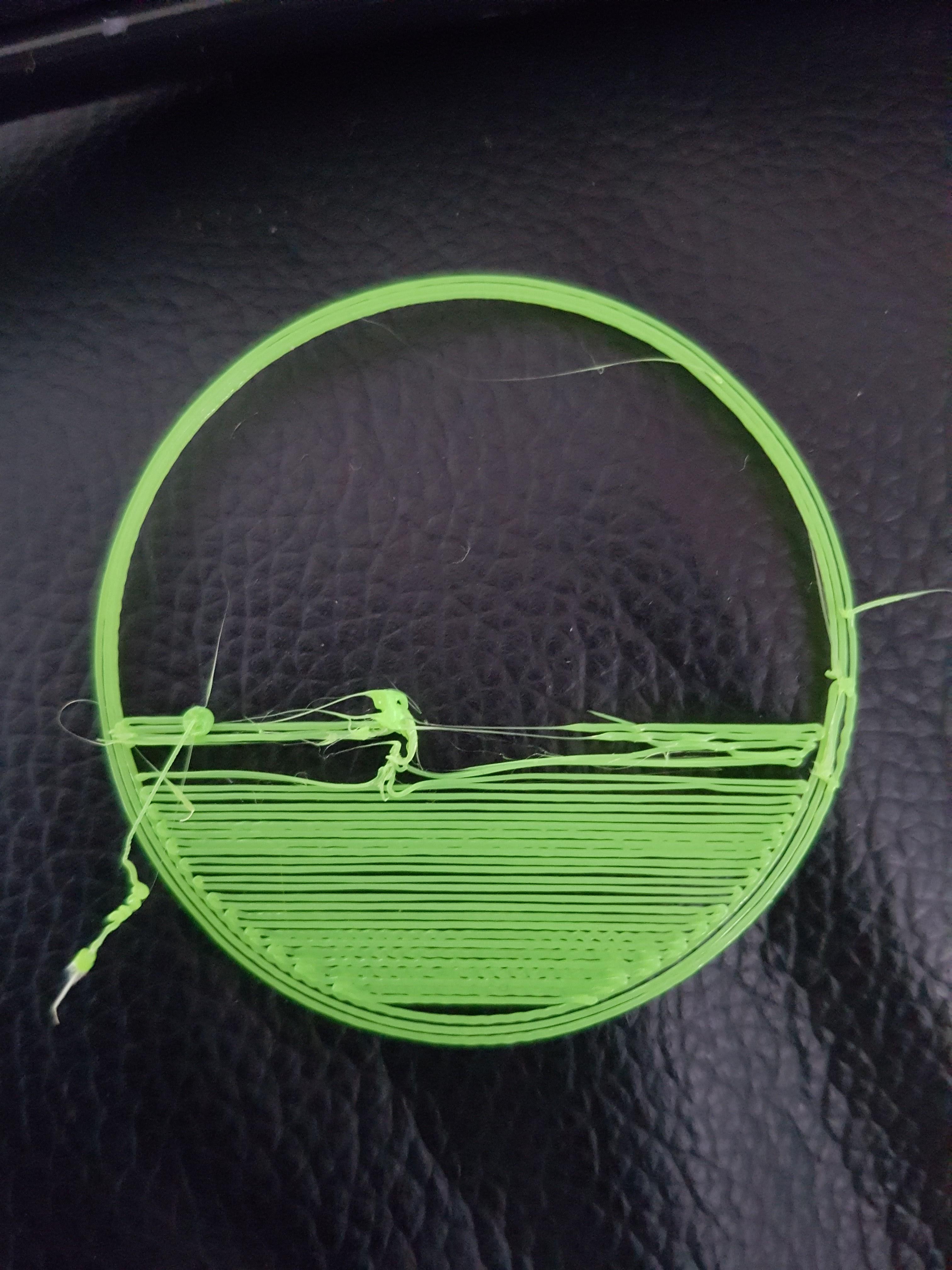

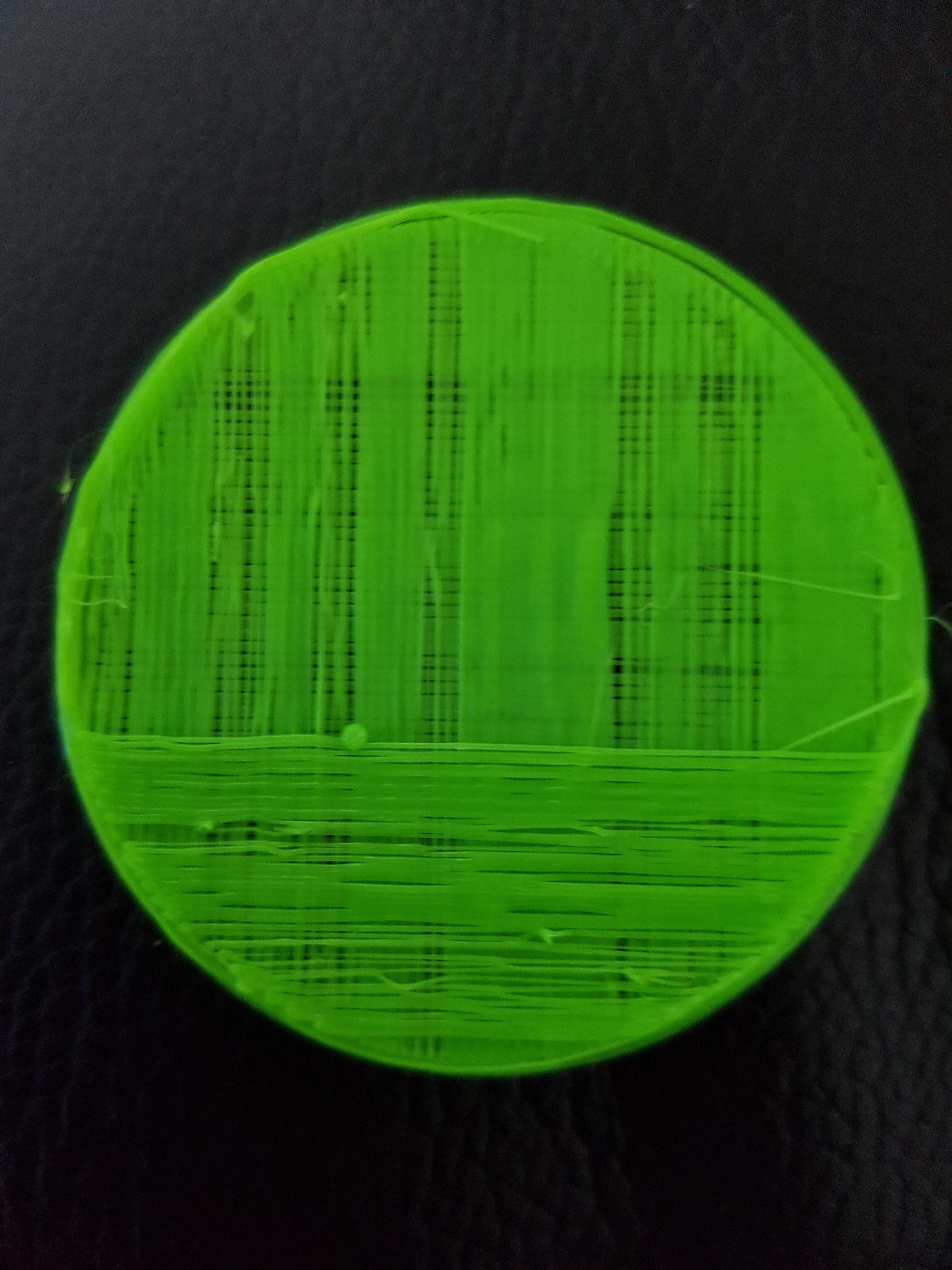

nec Posté(e) Juillet 2, 2017 Partager Posté(e) Juillet 2, 2017 (modifié) Bonjour à tous, je suis un grand débutant dans l'impression 3D et je galère depuis maintenant une semaine avec ma prusa i3 pro B de chez geeetech. après un montage qui s'est bien passé je ne parviens à rien imprimer de correct sans aider à la main en poussant le fil d'ans l'extrudeur. si je ne le fait pas la sortie du filament n'est pas homogène. à certain moment ça sort bien et à d'autres le fil devient trop fin pour pouvoir coller à la couche du dessous et du coup ça part en boulette. ça fait maintenant une semaine que je fais des tests en suivant les tutos mais je n'arrive à rien du tout et commence à désespérer et ne plus vraiment savoir quoi faire le réglage du lit à été fait je ne sais plus combien de fois (à l'aide de la technique de la feuille de papier) et me semble correct au vu des vidéos vues. j'ai tester aussi la multiplication de l'extrusion mais quoi que je mette cela ne change rien. j'ai joué aussi avec les températures en allant de 190° à 215° mais toujours la même chose. je testé différentes méthodes de préparation du plateau (colle, laque, lavage au jus de citrion , etc...) rien n'y fait j'ai joué un peu sur le Z offset sans résultat je suis sous repetier host et que j'utilise le trancheur cura ou slic3r idem, ça ne change rien je vous met des photos du problème que je rencontre: si je pousse pour aider le filament à descendre dans l’extrudeur (qui semble bien fonctionner quand je fais des tests) ça donne ça (les moments ou j'ai poussé sont les endroits plus pleins que les autres ou je ne poussais pas) : si je laisse faire ça donne ça : a certains moment comme vous le voyez le fil fait de vagues comme si trop sortait et à d'autres il est trop fin comme si pas assez sortait Ps: l'extrudeur à déjà été démonté et tout semble correct (vis bien vissées et fil qui passe bien) la buse n'est pas bouchée car si je pousse à la main ça sort nickel on a vraiment l'impression qu'il n'y a pas assez de fil qui est entrainé par l'extrudeur ... mais j'avoue séché complétement sur les raisons de ce pb Modifié (le) Juillet 2, 2017 par nec Lien vers le commentaire Partager sur d’autres sites More sharing options...
mick428 Posté(e) Juillet 2, 2017 Partager Posté(e) Juillet 2, 2017 (modifié) Bonjour, As-tu mesuré a l'aide d'un pied a coulisse le diamètre du fil extrudé ? (0.4 mm par défaut) As-tu démonté complètement la buse et sortie le morceau de teflon ? (le faire a chaud) Modifié (le) Juillet 2, 2017 par mick428 Lien vers le commentaire Partager sur d’autres sites More sharing options...
nec Posté(e) Juillet 2, 2017 Auteur Partager Posté(e) Juillet 2, 2017 (modifié) effectivement le fil extrudé si je ne pousse pas fait 0.16 et 0.31 si je pousse (j'ai une buse de 0.3) de quel morceau de téflon il sagit, je n'ai rien vu a ce propos dans les tutos je suis surement passé à coté d'un truc et non je n'ai jamais démonté la buse Modifié (le) Juillet 2, 2017 par nec Lien vers le commentaire Partager sur d’autres sites More sharing options...
mick428 Posté(e) Juillet 2, 2017 Partager Posté(e) Juillet 2, 2017 (modifié) Surement que ta buse + tube est rempli de PLA ce qui fait que le moteur de l'extrudeur arrive pas a pousser correctement. Il faudrait tout démonter et enlever complètement le PLA dans la buse (il faut voir la lumière par le trou de 0.3) et dans le tube fileté. Le morceau de Teflon se trouve dans la tige fileté pour éviter que le tube se remplisse de PLA en cas de chauffe trop importante. Une fois tous que tout est propre il faut remettre le PLA dans l'extrudeur uniquement quand il est chaud (200 degrés) jusqu'a ce que le PLA sorte par la buse. Et normalement ça devrait aller. Eviter de laisser l'extruder a 200 degrés trop longtemps sans extruder. Modifié (le) Juillet 2, 2017 par mick428 Lien vers le commentaire Partager sur d’autres sites More sharing options...

Vincent Posté(e) Juillet 2, 2017 Partager Posté(e) Juillet 2, 2017 (modifié) Sous extrusion : Vérifie que tu as bien du PLA (trempe un bout de filament dans de l'acétone, il ne doit pas réagir en devenant visqueux) Vérifie que le diamètre de filament indiqué dans ton slicer est bien 1.75mm (et vérifie le diamètre de buse aussi) Nettoie la roue crantée de l'extrudeur le cas échéant et assure toi que cette roue est suffisamment en appui sur le filament (les marques laissées sont franches) Démarre tes essais à température max du filament Si tu as un extrudeur déporté (avec un tube), lubrifie ton filament à l'huile de cuisine (passe un essuie tout "huilé" sur le filament avant même de l'insérer dans l'extrudeur) Tu remets tout le reste à "zéro", c'est à dire les modifications de flow et autre... Fais des essais en augmentant la température de buse si le premier résultat n'est pas concluant : ne pas oublier que la sonde de température peut avoir un souci de fiabilité et indiquer une température différente de la réalité. Modifié (le) Juillet 2, 2017 par Vincent Lien vers le commentaire Partager sur d’autres sites More sharing options...
Bidou914 Posté(e) Juillet 2, 2017 Partager Posté(e) Juillet 2, 2017 Sur ta 2e photo quand le filament fait des vagues ça peut venir de 2 choses : un mauvais réglage du lit (trop loin de la buse) ou une courroie pas assez serrée. Quand tu imprime est-ce que tu entends l'extrudeur claquer ? C'est un problème récurrent des geeetech qui provoque de la sous extrusion. Lien vers le commentaire Partager sur d’autres sites More sharing options...
glob30 Posté(e) Juillet 2, 2017 Partager Posté(e) Juillet 2, 2017 Avant de tout démonter, il te faut faire quelques vérifications ! Est-ce que lorsque tu demande à extruder 5 cm, tu as bien 5cm de fil qui sont "mangés" ? Je ne connais pas le type d'extrudeur que tu as, mais s'il s'agit de pièces d'origine, tu risques d'avoir les mêmes galères que tout le monde, et notamment le ressort qui n'est souvent pas assez tendu. Tu dois aussi vérifier la tension des drivers. Pour ma part, j'ai dû les monter à 1,1V sinon, le moteur n'avait pas assez de pêche pour pousser le fil. De ce que je vois, il ne semble pas s'agir d'un bouchage, mais clairement un problème de sous extrusion. D'après tes photos, il se pourrait aussi que la première couche ne soit pas assez écrasée sur le lit. La deuxième photo me semble le prouver (ça n'est pas collé au lit). Ensuite, fait attention au démontage. Tu risque de tout péter ! C'est assez sensible ! Et surtout, il faut faire les opérations de montage/démontage à chaud, sinon tu auras des fuite et là, ça devient carrément galère (j'ai dû changer une tête à cause de ça). @Bidou914 donne aussi une bonne indication : est-ce que ça claque quand tu imprimes ? Si oui, ça peut confirmer un problème d'entrainement... Pour ma part, j'ai capitulé au bout de quelques semaines avec les pièces d'origine. J'ai remplacé les pièces plastique par des morceau en métal et je suis parti sur une tête de type Bowden (un clone acheté sur Amazon moins de 10€) et depuis, je suis enchanté ! Il ne se passe plus une journée sans que j'imprime une connerie ! Bon courage ! Lien vers le commentaire Partager sur d’autres sites More sharing options...

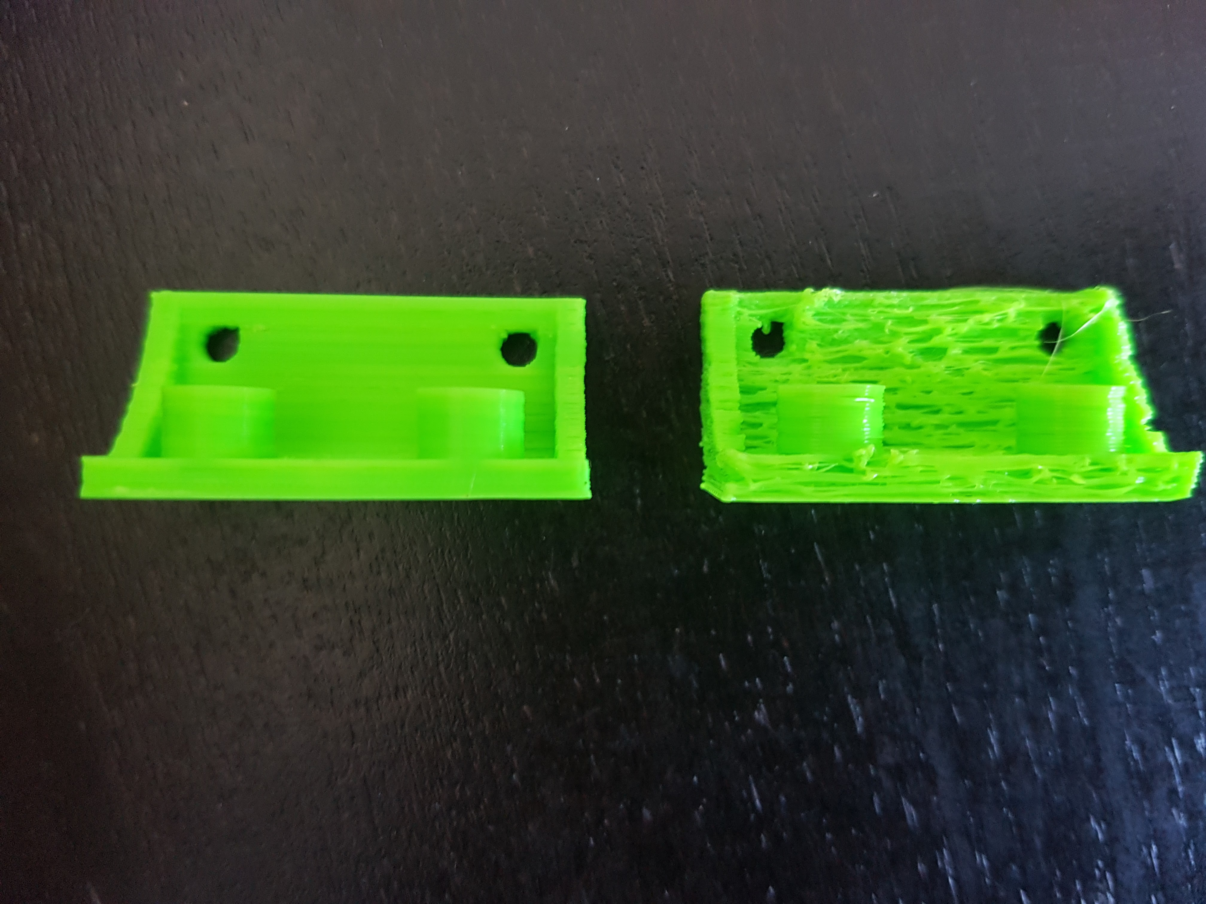

nec Posté(e) Juillet 3, 2017 Auteur Partager Posté(e) Juillet 3, 2017 (modifié) Hello, @glob30 en modifiant le voltage du drivers du moteur de l'extrudeur ça a tout changé. reste encore maintenant à faire des réglages mais un énorme merci à tous ( @mick428, @Bidou914, @Vincent, @glob30 ) je tournais en rond et ne voyais pas du tout d'ou mon pb pouvait venir. On voit bien la différence maintenant par rapport à avant ou c'était crado (pas le peine que je vous dise laquelle est laquelle ) @Vincent je garde aussi en tête qu'un pb d'extrusion peut aussi être lié à un pb d'étiquetage Modifié (le) Juillet 3, 2017 par nec Lien vers le commentaire Partager sur d’autres sites More sharing options...
