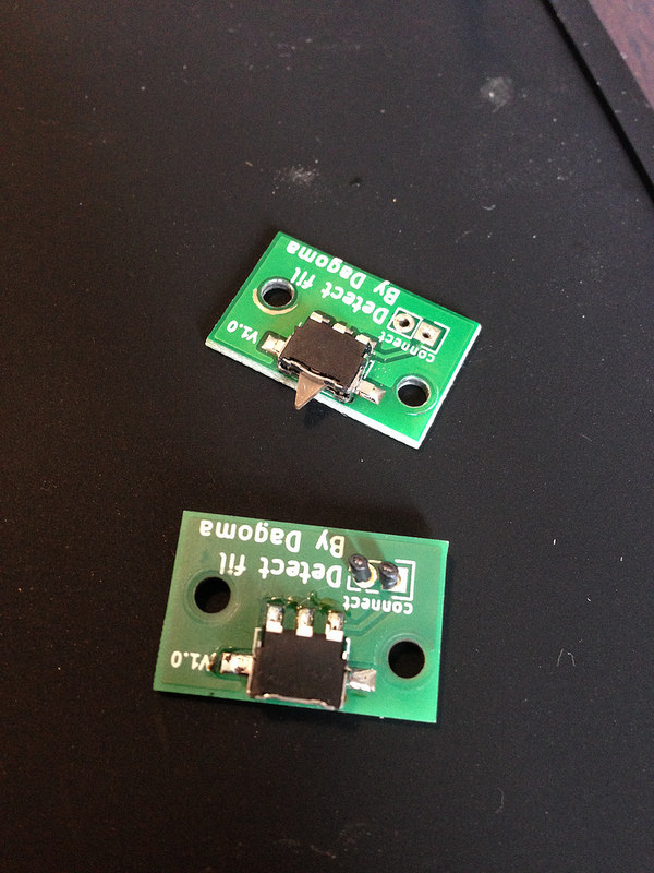

f5ugx Posté(e) Juillet 31, 2017 Partager Posté(e) Juillet 31, 2017 (modifié) J'ai démonté la plaquette électronique qui ne se compose que dû micro Switch et du côté piste j'ai relié en soudant mais surtout pour un résultat net et que le fil avance aisément il faut absolument desserrer la visse côté ressort l'une des trois moi j'etait contre et j'ai encoré dessere un peu et la c'est nickel ça avance bien ... Modifié (le) Juillet 31, 2017 par f5ugx Lien vers le commentaire Partager sur d’autres sites More sharing options...
nonosore Posté(e) Aout 2, 2017 Auteur Partager Posté(e) Aout 2, 2017 Tu a donc desserré une vis du côté de l'extrudeur? Je note, si ça peut me permettre de ne plus avoir de claquement notamment avec le filament orange! Sinon j'ai continué mes essais avec le xml proposé par Dagomaniack. Je suis repassé en 1.74 de diamètre au lieu des 1.75 proposé, pas vu de différences. J'ai crée un profil en réduisant la vitesse à 30 pour l'impression en 0.2mm, je trouve les résultats plus propres même si forcément c'est un peu plus long à imprimer! Par contre j'ai voulu stabiliser l'imprimante avec 3 patins anti-vibrations, et là elle a été incapable de se calibrer correctement. Je suis donc à la recherche d'une solution pour réduire les vibrations, si vous avez une idée. Lien vers le commentaire Partager sur d’autres sites More sharing options...
f5ugx Posté(e) Aout 2, 2017 Partager Posté(e) Aout 2, 2017 Bonsoir oui il faut absolument desserer cette visse moi ici je n'ai plus que des soucis de décollement le reste nickel du coup je configure pour avoir la bordure d'accroche ensuite quand elle est déjà bien avancée je fait pause et je scotch cette bordure bon c'est pas mal j'ai teste la laque mais c'est mieux sans donc pour les vibrations ça ne gêne pas en tout cas ici commé j'ai schunte la presence fil Dagoma m'envoie une nouvelle version de leur extruder que je remonterais moi meme dans un commun accord bonne soirée ... Lien vers le commentaire Partager sur d’autres sites More sharing options...

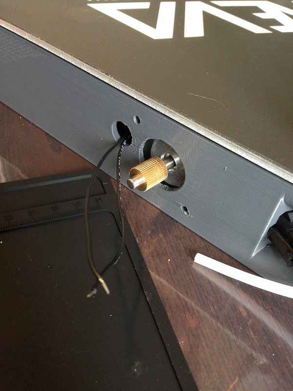

nonosore Posté(e) Aout 18, 2017 Auteur Partager Posté(e) Aout 18, 2017 :hello: Premier gros soucis avec la Neva, le détecteur de filament que j'ai cassé en essayant de retirer un filament qui était coincé :pt1cable: Réponse du SAV en moins d'une heure, envoi de la pièce le lendemain j'ai juste eu à couper et ressouder une fois rentré de vacances! Le support orange au niveau de l'extrudeur a également été remplacé, par une v1.2 je ne sais pas ce qui a changé les pièces semblent identiques. Ils ont également rajouté sur le site une procédure à suivre si jamais le filament se coince au niveau de l'extrudeur, pour ne pas forcer bêtement comme je l'ai fait! Lien vers le commentaire Partager sur d’autres sites More sharing options...
jp02 Posté(e) Aout 18, 2017 Partager Posté(e) Aout 18, 2017 Bonjour @nonosore, Et bien voilà une réparation rondement menée !!! Dis moi, est ce que le boîtier de l'extrudeur se démonte facilement ? Faut il ouvrir le socle de la machine pour avoir accès aux écrous de fixation ? A+ JP Lien vers le commentaire Partager sur d’autres sites More sharing options...
f5ugx Posté(e) Aout 18, 2017 Partager Posté(e) Aout 18, 2017 3 vissés à déposer c'est taraude dans la carcasse mais commé j'ai indiqué precedemment la visse à droite à resserer très légèrement sinon le pla n'avance plus correctement et le résultat est très mauvais donc rien d'autre à démonter j'ai recu un extrudeur en remplacement donc les deux fils à ressouder comme il ne nous est pas possibles d´acceder a l'intérieur du caisson ... 1 Lien vers le commentaire Partager sur d’autres sites More sharing options...

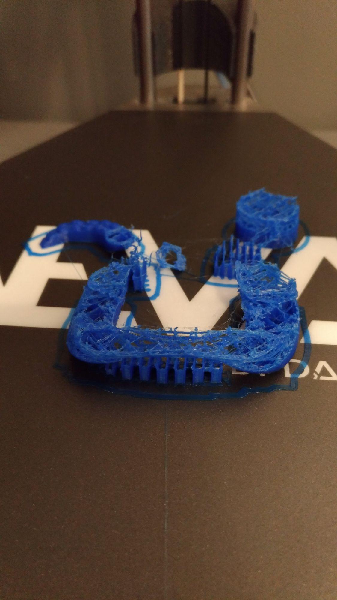

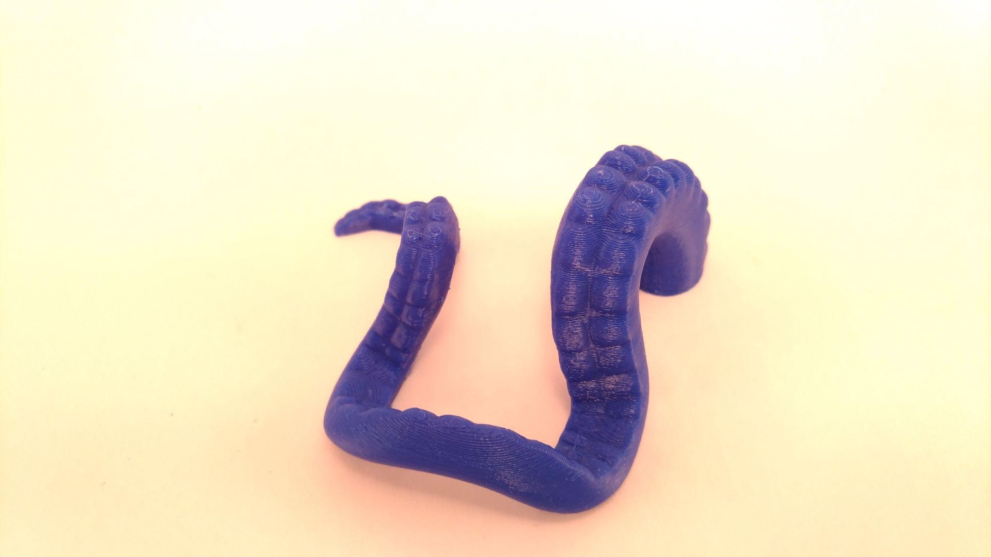

Platator Posté(e) Aout 31, 2017 Partager Posté(e) Aout 31, 2017 (modifié) Hello les heureux (ou pas) possesseurs de Neva. J'avais mis ce fil de côté puis complètement oublié. J'adore ma Neva et m'amuse beaucoup avec. Je suis dessus en permanence quand je suis pas au boulot. Au début beaucoup de problèmes d'accroche, résolus maintenant grâce à Vivelle Dop. Ca ça va c'est cool et simple. Depuis cette découverte j'ai imprimé pas mal de trucs plus ou moins gros sans problème .... en passes de 0,2 mm. Mon meilleur modèle représentatif à l'heure actuelle, un pot d'environ 11 ou 12 cm de haut : Par contre, impossible d'avoir un résultat correct quand j'imprime en 0,1. J'insiste en ce moment sur un support de téléphone en forme de tentacule. En 0,2 c'est bien sorti à part une finition moyenne sur les parties hautes mais vraiment juste le haut du haut : Par contre en 0,1 elle m'a tout fait comme connerie, à rendre fou. Dernier essai du jour : j'ai tout nettoyé à la pause de ce midi. Débouché la buse, contrôlé et recoupé au poil le bowden de chaque côté, contrôlé et resserré la molette de l'extrudeur, vérifié le serrage de la vis du ressort de l'extrudeur. J'ai relancé l'impression ce soir et ça partait super bien. Très peu de claquement jusqu'à ne plus en entendre. J'y ai bien cru et puis finalement claquements en série, rien à faire, print à jeter :°( Le plus dingue c'est que la première fois que j'ai voulu imprimer ce modèle je l'avais lancé en 0,1 (après plein d'autres prints réussis en 0,2) et tout s'était bien passé sauf les ultimes dernières couches (4 ou 5 derniers mm) : C'est à n'y rien comprendre et j'avoue un peu désespérant. Là j'ai redébouché la buse et ai contrôlé toute la tête. Tout semble normal. J'ai tout remis propre mais je n'ose pas relancer mon print... Je vois Nonosore que tu conseilles de réduire la vitesse. Je vais voir si je tente ça. Ce qui me déglingue c'est que j'ai vraiment l'impression que ça se joue à pas grand chose. Mais à quoi?... Modifié (le) Aout 31, 2017 par Platator pas fini de taper ^^ Lien vers le commentaire Partager sur d’autres sites More sharing options...

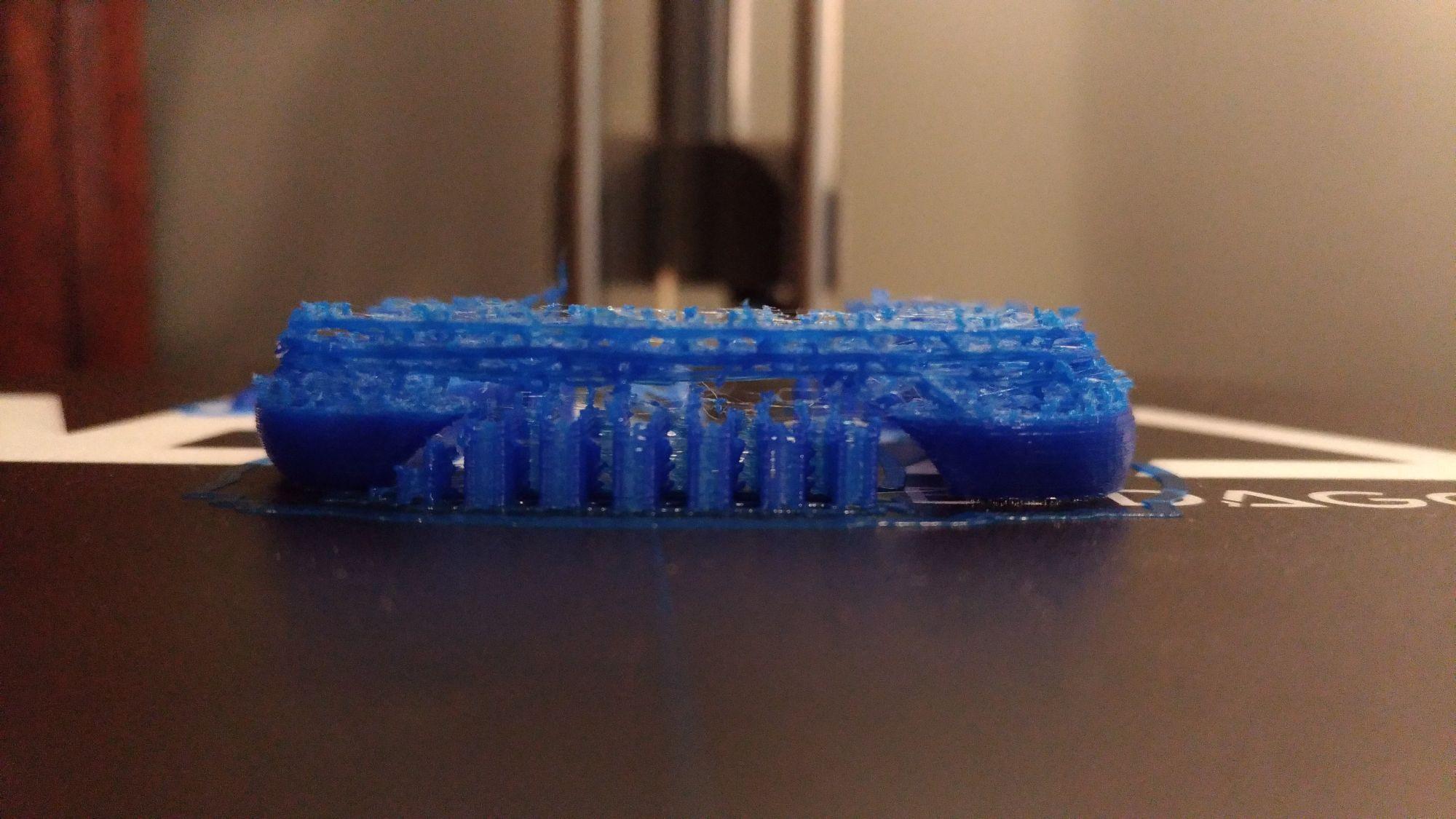

Platator Posté(e) Septembre 1, 2017 Partager Posté(e) Septembre 1, 2017 (modifié) Bon, tentative d'hier soir encore ratée en 0,1 malgré une légère réduction de la vitesse. Je ne sais pas ce qu'il s'est passé mais la machine s'est mise en pause toute seule. Le temps que je m'en aperçoive ça a bien refroidi. Du coup, quand j'ai relancé (après avoir vérifié le filament) c'est reparti mais à froid et la jonction était bien moche. J'ai donc tout arrêté. Pourtant ce qui était imprimé était bon cette fois. Croyant à un simple petit bug du détecteur de filament j'ai recommencé le même print ce matin avec les mêmes paramètres. C'est bien parti..... puis patatra §§ C'est ma fille qui a vu que ça partait en sucette, merci à elle ^^ J'avoue arriver à court d'idées et je crois que je vais abandonner l'impression en 0,1mm quelques temps .. Modifié (le) Septembre 1, 2017 par Platator orthographe.. Lien vers le commentaire Partager sur d’autres sites More sharing options...
Invité Posté(e) Septembre 2, 2017 Partager Posté(e) Septembre 2, 2017 Tu as essayé de contacter dagoma pour voir si ils auraient pas un conseil car c'est bizarre de ne pas y arriver en 0,1 Lien vers le commentaire Partager sur d’autres sites More sharing options...
nonosore Posté(e) Septembre 2, 2017 Auteur Partager Posté(e) Septembre 2, 2017 Je n'imprime presque jamais en 0.1, mais effectivement c'est étrange que tu n'y arrive pas. Vitesse trop élevée et refroidissement insuffisant? Lien vers le commentaire Partager sur d’autres sites More sharing options...
Platator Posté(e) Septembre 2, 2017 Partager Posté(e) Septembre 2, 2017 Bha comme je disais j'ai testé en baissant la vitesse de déplacement, tout en augmentant la ventilation, et c'est pareil. Et comme je pense que chez la plupart ça marche out of the box je me dis que je dois avoir un souci quelque part... J'ai contacté le SAV. J'attends leur réponse. Lien vers le commentaire Partager sur d’autres sites More sharing options...
R3dMan Posté(e) Septembre 2, 2017 Partager Posté(e) Septembre 2, 2017 Bonjour, Vous utilisez quoi comme logiciel pour Neva ? J'utilise Cura by dagoma Neva mais il n'y a pas des paramètres avancés. Tu mets le model 2-3 options et c'est tout. J'ai essayé l'impression en 0.1, c'est pas top mais pas assez mal que Platator. Si j'ai des petites défauts en 0.15, en 0.10 j'ai les mêmes défauts dans les mêmes endroits mais un peu pire qu'en 0.15, donc ca change pas grande chose pour moi, appart que ca prends plus de temps l'impression. Lien vers le commentaire Partager sur d’autres sites More sharing options...
