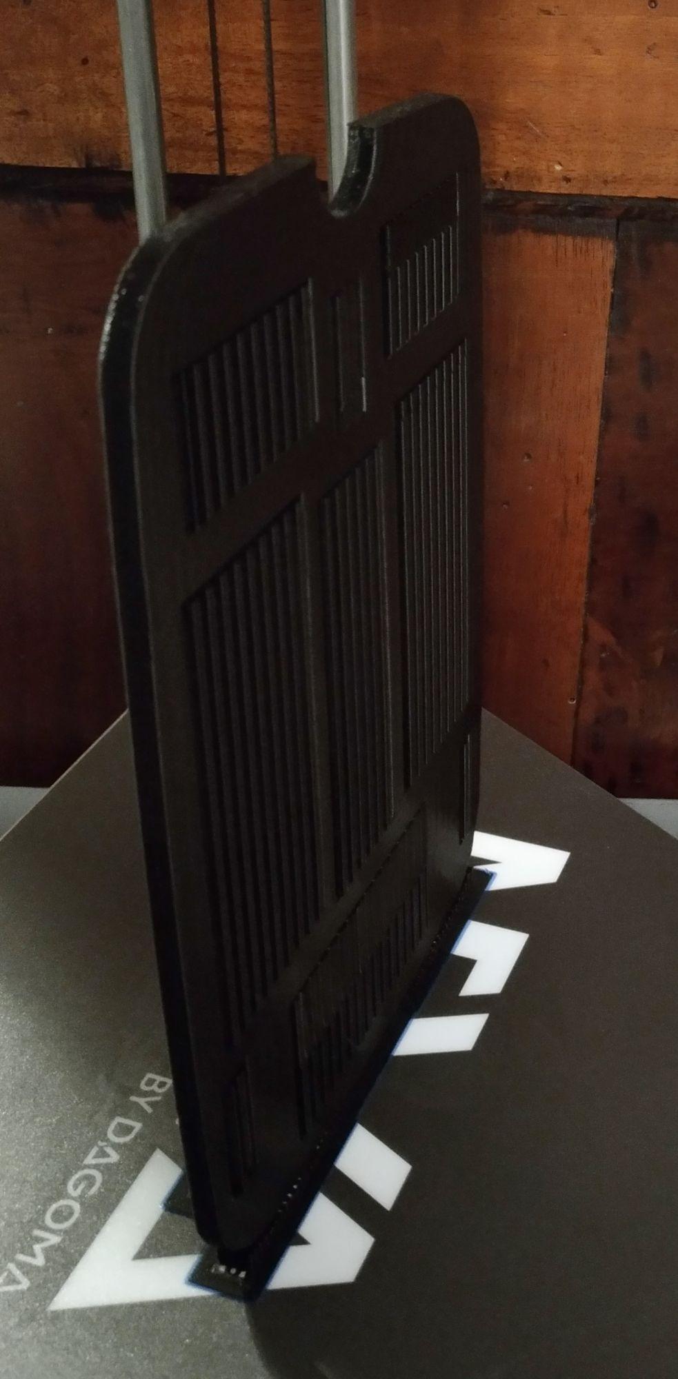

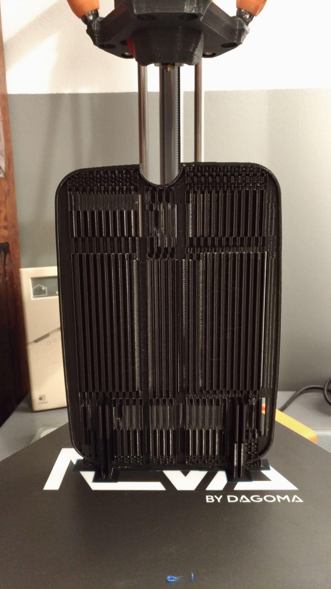

nonosore Posté(e) Septembre 5, 2017 Auteur Partager Posté(e) Septembre 5, 2017 (modifié) 120°C c'est bas. 210 plutôt non? Là je suis en train de tester le filament G3D noir classique, à 210 comme le chromatik c'est pas mal du tout. Sinon sur Thingiverse il y a un support bobine pas mal du tout pour la Neva. https://www.thingiverse.com/thing:2484873 Modifié (le) Septembre 5, 2017 par nonosore Lien vers le commentaire Partager sur d’autres sites More sharing options...
