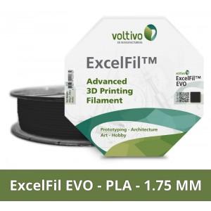

serphil Posté(e) Septembre 14, 2017 Partager Posté(e) Septembre 14, 2017 Le 12/09/2017 at 19:26, nonosore a dit : Sinon j'ai vraiment un soucis avec le PLA Chromatik Orange. Vous avez des conseils des paramètres à changer pour améliorer les choses : claquement de l'extrudeur avec ce filament, il "bave" lorsque la tête se déplace, les couches sont vraiment moins nettes qu'avec les autres coloris que j'ai (noir, rouge, bleu, blanc...). J'ai réduit la vitesse, température à 210°C et le reste selon CbD... Bonjour perso je n'utilise plus le PLA Chromatik (sauf pour faire des essais de conception de nouvelles pièces) pour le print final , j'utilise la gamme VOLTIVO, son prix est un peu élevé (42e les 800gr), mais c'est le jour et la nuit. ou la gamma Fiberlogy se sont des filaments hautes gammes, je n'ai pas été déçu de leur utilisation cet avis n'engage que moi. aux plaisirs Lien vers le commentaire Partager sur d’autres sites More sharing options...
jef Posté(e) Septembre 14, 2017 Partager Posté(e) Septembre 14, 2017 ca serait pas mal avec un comparatif d'une pièce imprimée en Chromatik et une autre avec du Voltivo (en utilisant la meme vitesse et précision) Lien vers le commentaire Partager sur d’autres sites More sharing options...
