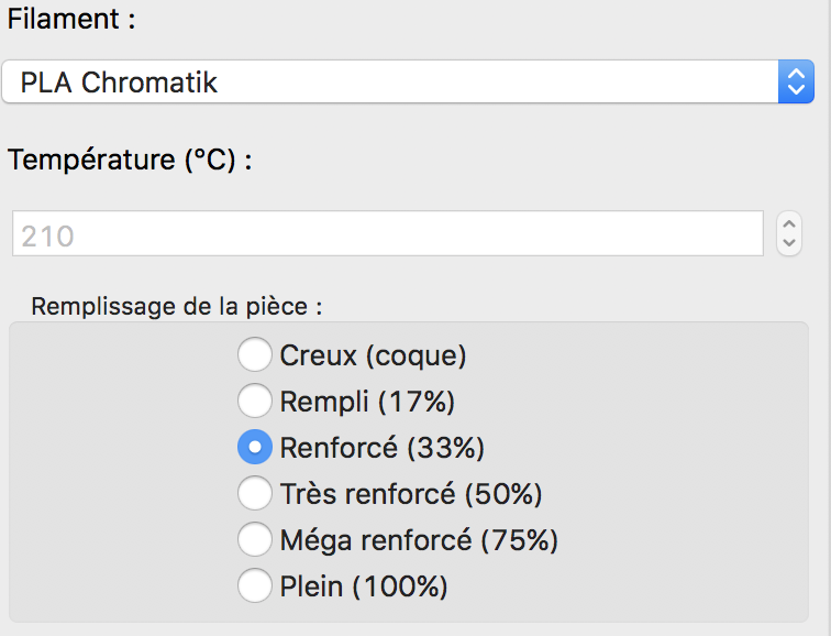

Fifi01 Posté(e) Janvier 2, 2018 Partager Posté(e) Janvier 2, 2018 @john62138 Bonjour, voici une procédure simple pour changer le xml (et donc rajouter des paramètres). Pour le modifier, je recommande un éditeur qui tient la route : Notepad++ (gratuit) - Aller dans C:\Program Files\Cura-by-Dagoma-Neva\resources\XML - renommer ou mieux ajouter . original au fichier xml existant (comme celà on peut toujours revenir à l'initial si jamais ...) - coller dans ce répertoire le fichier xml (celui que je joins ajoute plusieurs taux de remplissage, jusqu'à 100%, plus d'autres choix de filaments) - Aller ensuite dans le répertoire C:\Utilisateurs\...\, et trouver le répertoire .curaByDagomaNeva. Le supprimer complétement. - Lancer Cura By Dagoma Neva, il faut spécifier la langue, comme à la première installation, puis se laisser guider. A l'issue, cura s'ouvre en version (voir en haut) V1.0.6 modifié, et ajoute donc 3 remplissages de pièces supplémentaires (50, 75 et 100%) et le filament Ngen ColorFabb. Voilà, j'espère avoir été assez clair, ne pas hésiter à me contacter pour d'autres infos, je continue à explorer le xml pour ajouter d'autres réglages. xml_config.xml Lien vers le commentaire Partager sur d’autres sites More sharing options...
john62138 Posté(e) Janvier 2, 2018 Partager Posté(e) Janvier 2, 2018 il y a 35 minutes, Fifi01 a dit : @john62138 Bonjour, voici une procédure simple pour changer le xml (et donc rajouter des paramètres). Pour le modifier, je recommande un éditeur qui tient la route : Notepad++ (gratuit) - Aller dans C:\Program Files\Cura-by-Dagoma-Neva\resources\XML - renommer ou mieux ajouter . original au fichier xml existant (comme celà on peut toujours revenir à l'initial si jamais ...) - coller dans ce répertoire le fichier xml (celui que je joins ajoute plusieurs taux de remplissage, jusqu'à 100%, plus d'autres choix de filaments) - Aller ensuite dans le répertoire C:\Utilisateurs\...\, et trouver le répertoire .curaByDagomaNeva. Le supprimer complétement. - Lancer Cura By Dagoma Neva, il faut spécifier la langue, comme à la première installation, puis se laisser guider. A l'issue, cura s'ouvre en version (voir en haut) V1.0.6 modifié, et ajoute donc 3 remplissages de pièces supplémentaires (50, 75 et 100%) et le filament Ngen ColorFabb. Voilà, j'espère avoir été assez clair, ne pas hésiter à me contacter pour d'autres infos, je continue à explorer le xml pour ajouter d'autres réglages. xml_config.xml Merci beaucoup pour cette explication détaillé je suis sous macOS Sierra mais je penses pouvoir trouver le chemin d'accès au répertoire je vais tester ça de suite merci pour tout Lien vers le commentaire Partager sur d’autres sites More sharing options...
Fifi01 Posté(e) Janvier 2, 2018 Partager Posté(e) Janvier 2, 2018 De rien @john62138 ! tu devrais renseigner ton profil : type d'imprimante que tu utilises, logiciel, système d'exploit, ... A plus Lien vers le commentaire Partager sur d’autres sites More sharing options...
john62138 Posté(e) Janvier 2, 2018 Partager Posté(e) Janvier 2, 2018 Parfait ! J'ai ajouté les infos à mon profile et ton Xml Fonctionne à merveille ! Je vais y ajouter quelques filaments que j'utilise régulièrement et ça sera top Lien vers le commentaire Partager sur d’autres sites More sharing options...
Fifi01 Posté(e) Janvier 2, 2018 Partager Posté(e) Janvier 2, 2018 @john62138 Super, bien content que tu ai réussi ! Une autre petite chose, si tu prends une mise à jour de CuraByDagoma (CBD), il faudra AVANT faire une copie de ton xml, et la mettre de côté (et surtout pas dans le même répertoire que CBD), car la mise à jour écrasera ton fichier ! 1 Lien vers le commentaire Partager sur d’autres sites More sharing options...

Lionel Posté(e) Janvier 9, 2018 Partager Posté(e) Janvier 9, 2018 bonjour à tous, bonjour Fifi, j'ai remplacé mon fichier config par le tien, impeccable, les remplissages se sont rajoutés. Est-ce que tu penses possible (vu que tu as l'air d'avoir compris!) d'augmenter le plafond des 235°C mis pas défaut dans le dossier pour par exemple imprimer de l'ABS avec la NEVA? Cordialement Lio Lien vers le commentaire Partager sur d’autres sites More sharing options...
Fifi01 Posté(e) Janvier 9, 2018 Partager Posté(e) Janvier 9, 2018 Salut Lionel, je vois ce message après celui de Ocoquet qui parle de l'ABS. C'est assez facile de modifier le XML, par contre il faut bien connaitre la température d'extrusion pour l'ABS, mais a priori la Neva peut monter en température jusqu'à 270°, celà devrait suffire ! Voici à quoi ressemble une définition de filament dans le XML : <Filament name="Autre PLA"> <grip_temperature>235</grip_temperature> <print_temperature>195</print_temperature> <filament_diameter>1.75</filament_diameter> <filament_flow>100</filament_flow> <retraction_speed>65</retraction_speed> <retraction_amount>4.5</retraction_amount> <filament_physical_density>1270</filament_physical_density> <filament_cost_kg>46</filament_cost_kg> <filament_cost_meter>0.153</filament_cost_meter> </Filament> plusieurs choses sont à connaitre, la température d'extrusion, la vitesse, éventuellement la densité, après les 2 derniers paramètres ne servent qu'à indiquer le prix de l'objet. Si tu veux, je peux créer une définition et t'envoyer le XML, il suffira juste d'appliquer la méthode que j'ai donnée plus haut. Lien vers le commentaire Partager sur d’autres sites More sharing options...

ocoquet Posté(e) Janvier 10, 2018 Partager Posté(e) Janvier 10, 2018 A noter que 235 deg semble être le maximum que cdb tolère pour la rubrique autre PLA. amitié olivier Lien vers le commentaire Partager sur d’autres sites More sharing options...
Fifi01 Posté(e) Janvier 10, 2018 Partager Posté(e) Janvier 10, 2018 @Lionel 270° est inscrit sur le carton de la Neva ! A tester, je ne l'ai pas encore fait (a essayer par exemple avec le code de débouchage fourni par Dagoma, en modifiant la temp, et en la mesurant avec un thermomètre à distance). @ocoquet je vais essayer de créer un fichier gcode, et regarder après dedans jusqu'à quelle temp on pourrait monter sur cdb. Lien vers le commentaire Partager sur d’autres sites More sharing options...
