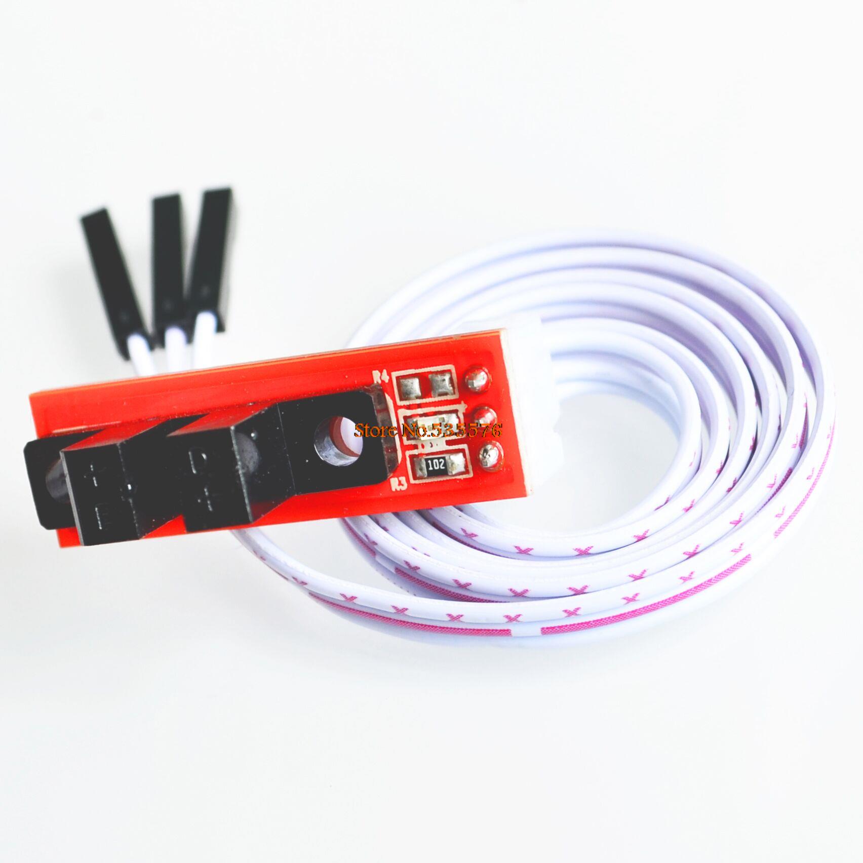

pascal_lb Posté(e) Juillet 4, 2017 Partager Posté(e) Juillet 4, 2017 celui qui déconne places le sur l'axe x, il n'y a pas besoin de précision sur cet axe et tu places un bon sur ton Z... ça te permettra de faire tes réglages il y a la solution c'est de mettre des optiques mais il faut faire des supports, les régler... etc... j'en ai mis un sur le Z ça fonctionne très bien Lien vers le commentaire Partager sur d’autres sites More sharing options...
Argar Posté(e) Juillet 5, 2017 Partager Posté(e) Juillet 5, 2017 C'est beau çà, dommage que je ne connaissais pas pour la mienne. Lien vers le commentaire Partager sur d’autres sites More sharing options...
Jean3D Posté(e) Juillet 5, 2017 Auteur Partager Posté(e) Juillet 5, 2017 Il y a 10 heures, pascal_lb a dit : celui qui déconne places le sur l'axe x, il n'y a pas besoin de précision sur cet axe et tu places un bon sur ton Z... ça te permettra de faire tes réglages il y a la solution c'est de mettre des optiques mais il faut faire des supports, les régler... etc... j'en ai mis un sur le Z ça fonctionne très bien Tu aurait une photo de ton montage ? Lien vers le commentaire Partager sur d’autres sites More sharing options...

pascal_lb Posté(e) Juillet 5, 2017 Partager Posté(e) Juillet 5, 2017 Il y a 14 heures, Jean3D a dit : Tu aurait une photo de ton montage ? ce weekend je vais essayer d'en mettre une Lien vers le commentaire Partager sur d’autres sites More sharing options...
