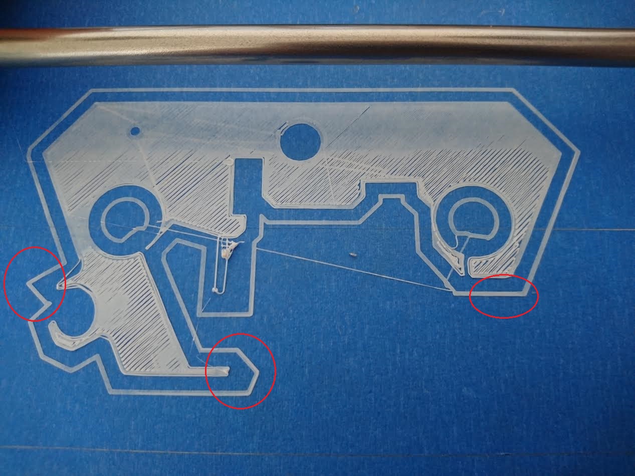

Xixi Posté(e) Juillet 25, 2017 Auteur Partager Posté(e) Juillet 25, 2017 J'ai fait la première couche de la pièce pour régler l'axe X, et j'ai pris une photo de celle ci, ça aideras surement à voir d'où viens le problème (on voir nettement où ça n'est plus plat, j'ai imprimé vers l'arrière du plateau) Lien vers le commentaire Partager sur d’autres sites More sharing options...
As3uS Posté(e) Juillet 25, 2017 Partager Posté(e) Juillet 25, 2017 (modifié) Ce que je comprends pas c'est que ta jupe semble bien régulière partout autour de ta pièce, surtout qu'il me semble qu'il fait 3lignes, est-ce bien le cas c'est bien regulier ? Modifié (le) Juillet 25, 2017 par As3uS Lien vers le commentaire Partager sur d’autres sites More sharing options...
Xixi Posté(e) Juillet 25, 2017 Auteur Partager Posté(e) Juillet 25, 2017 (modifié) C'est assez régulier oui, mais il fait 2 lignes il me semble. C'est pas tout à fait parfait (les 3 points entourés sont très légèrement surélevés, ça se voir sur la photo, c'est pas énorme non plus) J'utilise cura by dagoma pour imprimer pour info. Modifié (le) Juillet 25, 2017 par Xixi Lien vers le commentaire Partager sur d’autres sites More sharing options...
As3uS Posté(e) Juillet 25, 2017 Partager Posté(e) Juillet 25, 2017 (modifié) Je sais pas ce que les autres en pense mais, si on suit ton impression, les 3 passages de la jupe devrait être également séparés voir même ne pas ne devrait même pas accrocher au plateau. Essaye de baisser un poil ton offset et compresse un peu t'es ressorts à l’arrière. Et si vraiment tu as le courage, je l'ai déjà fait et c'est bénéfique, démontre tout et remonte tout. Parce que la à moins que ton plateau soit en faite une assiette creuse Modifié (le) Juillet 25, 2017 par As3uS Lien vers le commentaire Partager sur d’autres sites More sharing options...
r2d2 Posté(e) Juillet 26, 2017 Partager Posté(e) Juillet 26, 2017 Bonsoir @Xixi, Comme As3us, je pense qui tu as un Z offset trop haut. Ta première couche doit être écrasée pour bien adhérer au scotch. Je n'utilise pas Dagom'app pour régler l'offset, je l'affine progressivement en modifiant le gcode de démarrage. Mais surtout je ne m'interdit pas de le corriger en "live" lors de l'impression de la jupe en tournant les tiges filetées des deux cotés jusqu'à ce que le filament soit correctement aplati. Lien vers le commentaire Partager sur d’autres sites More sharing options...
Xixi Posté(e) Juillet 26, 2017 Auteur Partager Posté(e) Juillet 26, 2017 bonsoir @r2d2, Je trouve ça bizarre que ce soir le Z offset car je l'ai très souvent réglé, et la couche devrait être complètement trop écrasé ou pas écrasé si c'était la Z offset, et non pas aléatoirement trop haut ou bas non ? Lien vers le commentaire Partager sur d’autres sites More sharing options...
As3uS Posté(e) Juillet 26, 2017 Partager Posté(e) Juillet 26, 2017 problème de palpeur alors ? Lien vers le commentaire Partager sur d’autres sites More sharing options...
r2d2 Posté(e) Juillet 26, 2017 Partager Posté(e) Juillet 26, 2017 Il est peut être bon là ou tu l'as réglé mais sur cette partie du plateau il n'y a pas photo, ta première couche n’adhère pas et les filaments ne sont pas collés les uns aux autres. La tête était définitivement trop haute lors de cette impression. Sans changer ton z-offset, relance la même impression avec une jupe (brime) et ajuste à la main en tournant les tiges filetées pendant l'impression de la jupe. Les palpeurs sont parfois très capricieux avec les variations de températures... Lien vers le commentaire Partager sur d’autres sites More sharing options...
