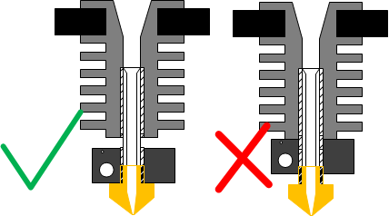

Krio77 Posté(e) Juillet 5, 2017 Partager Posté(e) Juillet 5, 2017 Je souhaite changer la hotend de mon I3 MEGA mais je sèche sur certains points... J'ai démonté et remplacé la hotend et insérer le tube PTFE dans la partie supérieure. Mais, en ce qui concerne la partie carrée supportant la resistance chauffante et la sonde : cette partie doit elle être vissée à bloc sur le dissipateur cylindrique ? Et dois ensuite visser la buser sur l'élement carré ? En serrant bien ? Bref...Quelles sont les bonnes pratiques à suivre SVP, j'ai pas envie de tout défoncer Je vois sur des vidéos Youtube qu'il ne faut pas visser complètement la buse et visser le nozzle et ensuite visser la buse...enfin je m"y perd !!! Help wanted please ! Lien vers le commentaire Partager sur d’autres sites More sharing options...
DCH78 Posté(e) Juillet 5, 2017 Partager Posté(e) Juillet 5, 2017 (modifié) J'ai déjà eu l'occasion de me répandre sur le sujet dans ce forum. L'élément carré, c'est une pièce de chauffe. Il permet à la gorge et surtout à la buse d'atteindre la bonne température pour faire fondre ton PLA/ABS. Si par erreur, tu mets ce carré, en contact avec le radiateur, il va transmettre sa chaleur au radiateur directement, et faire monter jusqu'à la température de fusion la gorge jusqu'en haut. Cette situation fini par faire fondre le PLA avant d'atteindre la buse et ça fini par faire un joli paté en amont >> hotend bouchée, extrudeur qui claque, démontage, prise de tête .... Donc, je vais essayer de te retrouver le lien avec l'image, mais en gros, il faut laisser de la place entre le carré et le radiateur. C'est mieux. Edit : Voici le post en question. Modifié (le) Juillet 5, 2017 par DCH78 erreur de terme, qui rendait le tout illisible. Lien vers le commentaire Partager sur d’autres sites More sharing options...
.AleX. Posté(e) Juillet 5, 2017 Partager Posté(e) Juillet 5, 2017 Et il faut aussi que le tube fileté descende profondément dans le corps de chauffe. Selon les montages, il est pertinent de monter un nozzle, de le mettre au contact du corps de chauffe, de le desserer d'un quart de tour, puis de monter le tube fileté jusqu'a ce qu'il touche le nozzle. Comme ça et comme on le voi très bien sur l'illustration, le nozzle est en appui sur le tube fileté, il est guidé avec un bon nombre des filetages et le dissipateur est le plus loin possible du corps de chauffe. Lien vers le commentaire Partager sur d’autres sites More sharing options...
Krio77 Posté(e) Juillet 5, 2017 Auteur Partager Posté(e) Juillet 5, 2017 Merci pour vos réponses ! Si j'ai bien compris, je dois monter toutes les pièces avant de réintégrer la hotend sur le chariot Lien vers le commentaire Partager sur d’autres sites More sharing options...
DCH78 Posté(e) Juillet 6, 2017 Partager Posté(e) Juillet 6, 2017 C'est mieux oui. Dans la mesure où il te faudra surement faire tourner le radiateur pour être dans la bonne position au moment de serrer sur le chassis, en général, on sort tout, on remonte tout la tête d'impression : radiateur, gorge, pièce de chauffe (carré) avec thermorésistance et thermosonde et buse. Perso, je commence par mettre la buse dans la pièce de chauffe, en la vissant suffisamment pour qu'elle soit quasiment à fleur du carré (espace restant environ 0.5 mm). Puis, je visse la gorge, et enfin le radiateur sur la gorge. Ça donne quelque chose de plutôt fonctionnel en général et avec un espace carré/radiateur suffisant. Lien vers le commentaire Partager sur d’autres sites More sharing options...
