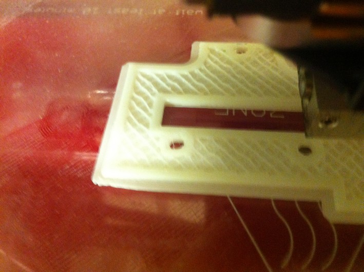

diiity Posté(e) Juillet 7, 2017 Partager Posté(e) Juillet 7, 2017 Bonjour, Sur certaine impression, et uniquement sur les remplissages, j'entends comme ci la buse touchait la pièce. On voit bien sur la photo les traits irréguliers Une idéé? diiity Lien vers le commentaire Partager sur d’autres sites More sharing options...
pascal_lb Posté(e) Juillet 7, 2017 Partager Posté(e) Juillet 7, 2017 Il y a 2 heures, diiity a dit : Sur certaine impression, et uniquement sur les remplissages, j'entends comme ci la buse touchait la pièce. On voit bien sur la photo les traits irréguliers Une idéé? parfois si les remplissages, j'ai effectivement des raclements comme si la buse touchait sur la couche du dessous, enfin comme si... c'est bien ça... ça touche Par contre pour les traits irréguliers aucune idée... change éventuellement le type de remplissage pour voir... mais c'est un peu au pif... Lien vers le commentaire Partager sur d’autres sites More sharing options...
diiity Posté(e) Juillet 7, 2017 Auteur Partager Posté(e) Juillet 7, 2017 Bon je vais voir de ce coté là. 2 histoires marrantes: J'ai bloqué la bobine car il était déjà tombé, le fil s'était coincé entre le châssis et l'afficheur cela à perturbé l'axe X . Une seconde fois, le fil s'est bloqué dans la bobine elle même, le truc con, une spire de la bobine passe par dessus celle qui évidement va vers l'extrudeur (plus tu tires et plus tu serres, je crois qu'i y a un nœud avec ce système) ce qui coince le chariot X d'une part et le Z qui monte légèrement du coté du fil coincé alors que l'extrudeur continu à débité. Une aprem de merde diiity Lien vers le commentaire Partager sur d’autres sites More sharing options...
pascal_lb Posté(e) Juillet 7, 2017 Partager Posté(e) Juillet 7, 2017 il y a des jours comme ça ou rien ne fonctionne, et le filament il se bloque toujours comme ça après plusieurs heures de print et à 1 demi heure de la fin Lien vers le commentaire Partager sur d’autres sites More sharing options...
diiity Posté(e) Juillet 8, 2017 Auteur Partager Posté(e) Juillet 8, 2017 exact, bon c'est la vie... Lien vers le commentaire Partager sur d’autres sites More sharing options...
Bidou914 Posté(e) Juillet 8, 2017 Partager Posté(e) Juillet 8, 2017 A quoi ressemble ta première couche ? ça me fait penser à une courroie mal serrée Lien vers le commentaire Partager sur d’autres sites More sharing options...
