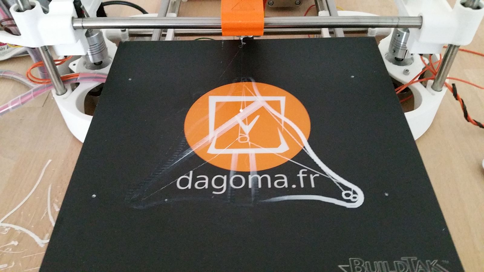

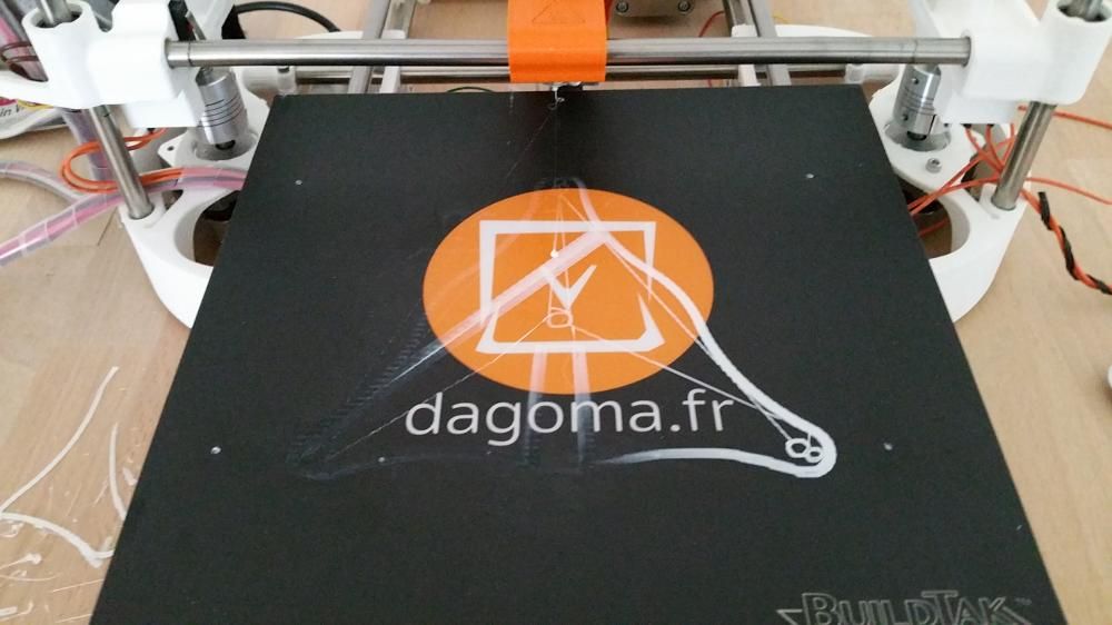

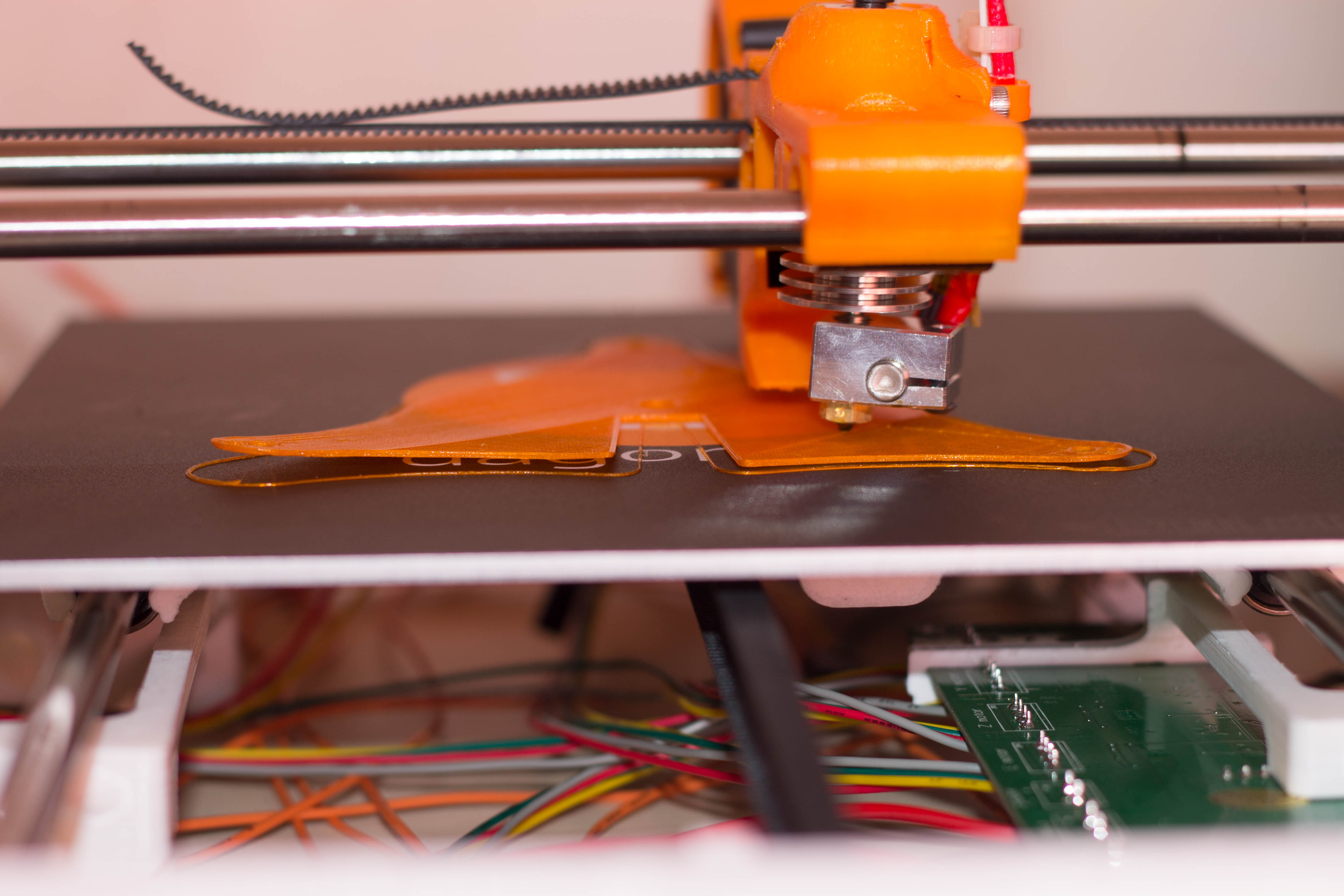

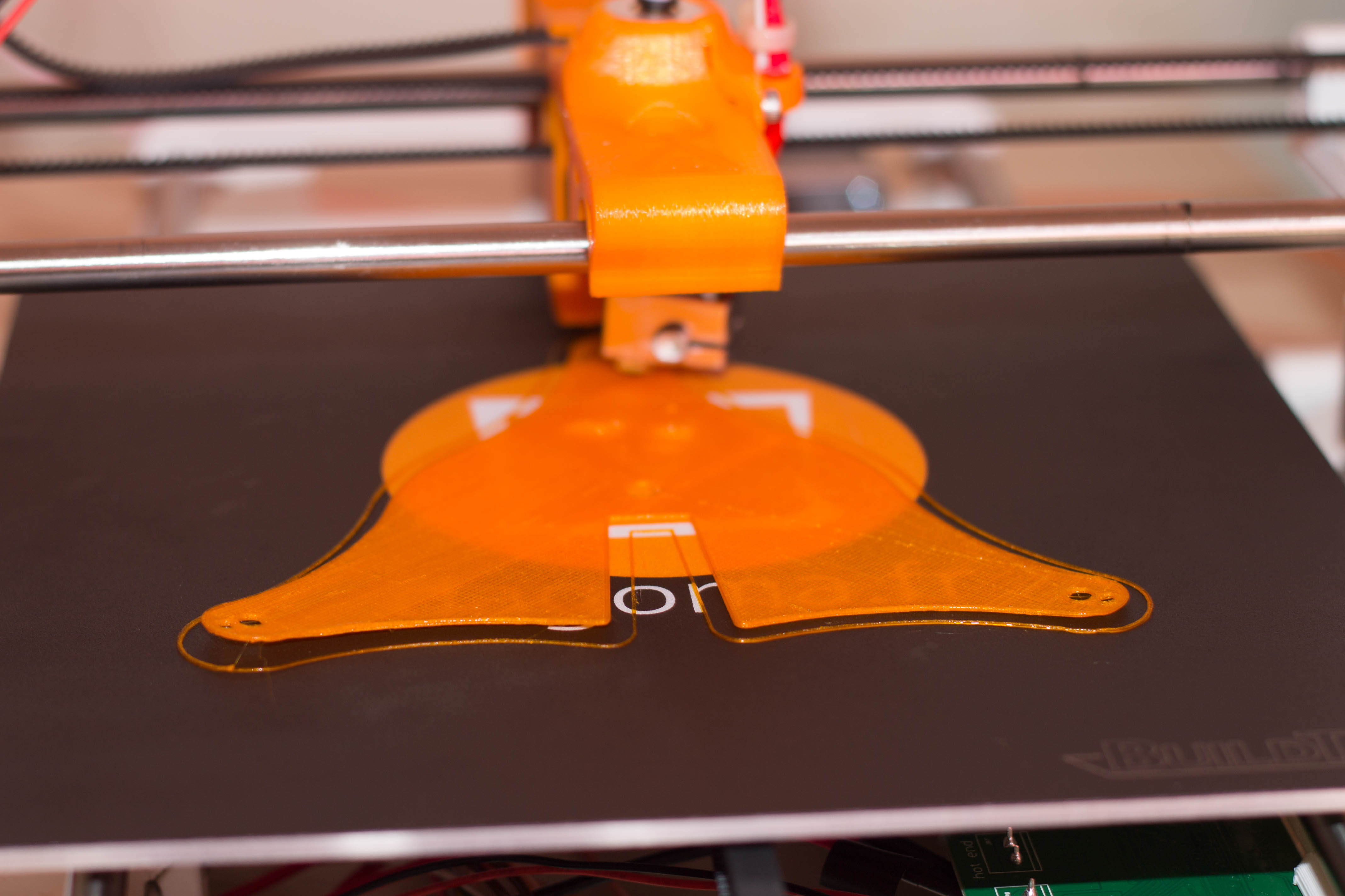

Après pas mal d'impressions, je m'essaie à des modèles un peu plus gros, et je tente actuellement de faire imprimer le support universel pour les bobines (dispo sur le net).
Petite problème, ma pièce se décolle dans les coins! (Pour info je dispose d'un tapis Buildtak). Avez-vous une idée du pourquoi du comment? et si possible comment remédier à ce problème? (Impression en PLA - Filo 3D acheté sur le site de Dagoma)
Merci @ tous et bon dimanche ;)

Plusieurs pistes possibles, tu peux déjà vérifier la hauteur du Z et jouer sur le type de support de l'objet par exemple (raft). Sinon contre le warping y'a le Dimafix qui semble efficace aussi ;) Un lit chauffant ça pourrait aider aussi... Et un lit propre surtout !

Merci de vos retours^^
En effet, je viens de retester en ayant une première couche assez fine pour bien le caler au plateau. A voir si d'autres pièces qui me posaient problèmes! Et promis MatC, mon lit est tout propre de chez propre :P
Sinon ouep j'avais dans l'idée de me munir d'un plateau chauffant assez rapidement :P

il ne faut surtout pas chauffer le bed si y'a du buildtak, et une impression en pla. C'est la mort du buildtak.
Son problème vient d'un mauvais réglage z. Aussi on voit très clairement que la buse est hyper mal fixé. Elle a un angle de malade. M'enfin ça... C'est du dagoma quoi.
Au temps pour moi pour le buildtak, par contre pour le PLA c'est pas spécialement déconnant ;)

Pla sur bed, blue tape, kapton, n'importe sauf buildtak = 50°. Pla + buildtak = a froid. ABS + buildtak = chauffe du bed.
Les couches trop écrasées collent pas. Les couches trop hautes non plus. Pour le réglage, partir de z+1,5 mm puis tester de 0,1 en 0,1 jusqu'à adhérence

Le builtdtak ne fait pas de miracle... sur certaine pièces c'est plateau chauffant obligatoire, 50°.
Ce n'est pas tant la grosseur de l'objet, mais aussi forme qui fait que l'objet "wrap".
Tu peux aussi légèrement augmenter ta température d'extrusion pour que ça refroidisse moins vite.
Après certains PLA, sont plus sensible que d'autre au "wrapping".
Je ne comprends pas bien sur quoi se fonde cette critique. C'est une faute de montage pas de conception.

Peut être peux tu essayer  l'option accroche sur plateau étendue avec une première couche un peu basse.
Hum, je n'ai pas touché une seule fois à la buse, après spa grave comme dirait l'autre, ça doit pouvoir se remonter facilement ;)
Je vais me renseigner sur cette option plateau étendue, pas eu le temps de voir à quoi ça correspondait.

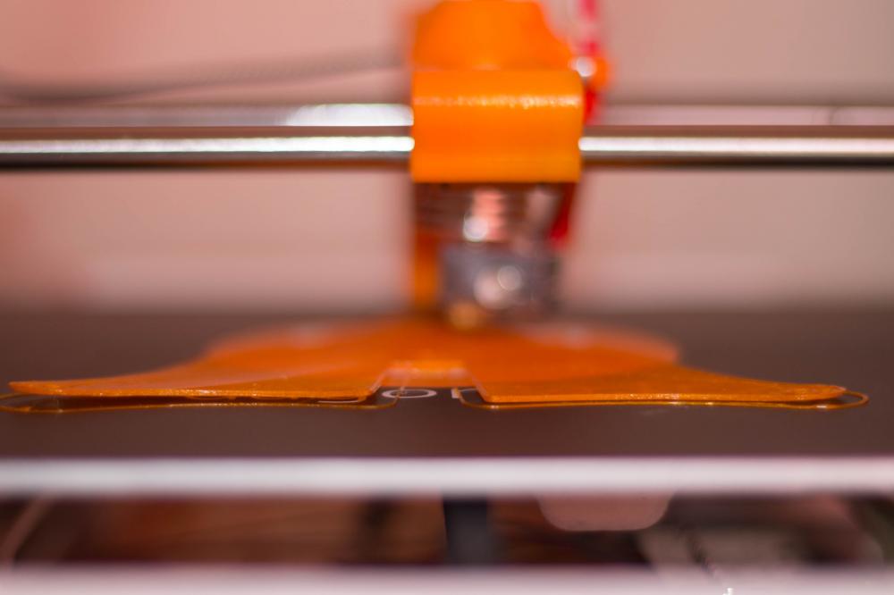

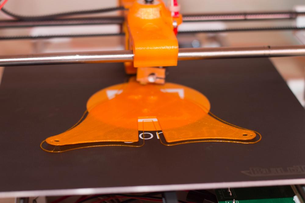

Ayant rencontré le même type de problème sur certaines pièces, je pense avoir trouvé la solution....
Dans le fichier .xml :
<bottom_thickness>0.3</bottom_thickness>
    <layer0_width_factor>300</layer0_width_factor>
<skirt_line_count>2</skirt_line_count>
<brim_line_count>10</brim_line_count> (tu peux aussi passer le "brim" à 6 au lieu de 10)
Et là tu auras une surface d'accroche nickel. (par contre je n'ai pas de photo de la pièce nickel mais essaye de changer tes paramètres dans le xml et tu me diras)
Par contre règle bien la hauteur de tête juste pour pouvoir passer l'épaisseur d'une feuille de papier

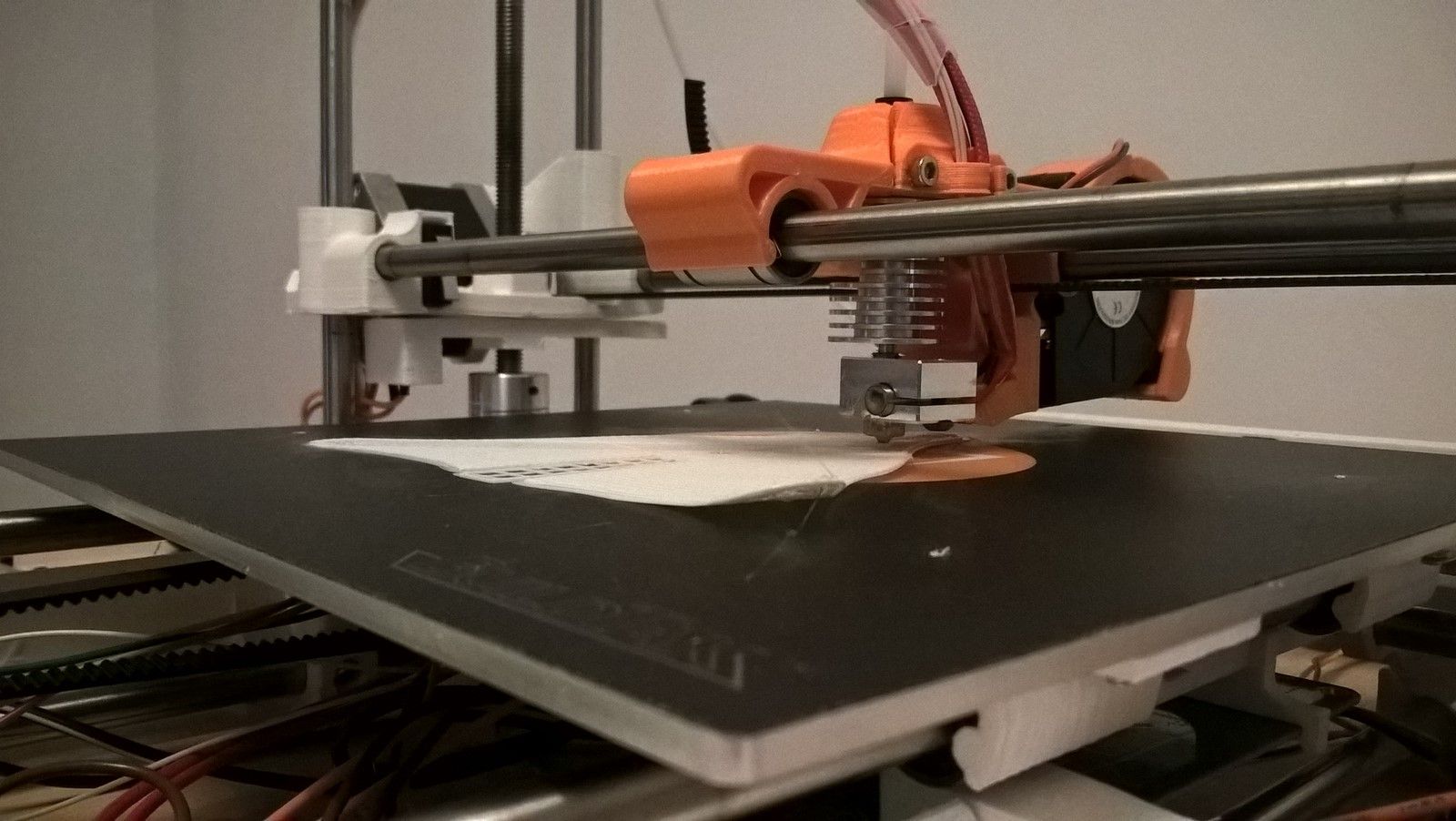

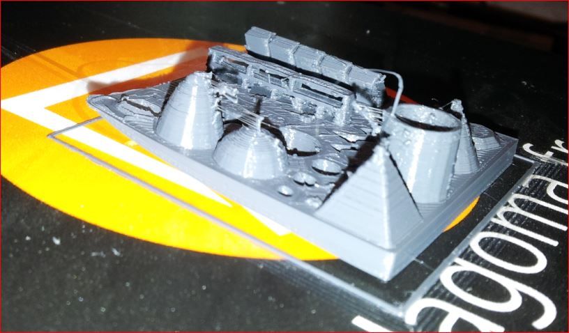

meme problème malgré une première couche basse a gauche mais haute a droite donc ca se décolle... plateau bombé donc forcément niveau réglage ca ne peut pas aller ....
pour la même impression que Weiling !
problème pas résolu malgré moulte réglages... mais bon le plateau étant bombé, les réglages vont être compliqués...

c'est ce que je me tue a faire mais rien ne change... lors de son calibrage ca replante derrière .... je descends a droite et monte légèrement a gauche mais 0 changement .... la pièce se décolle toujours a droite et a gauche ben c'est kit ou double! là, sur la photo c'était pas bon
sur la photo ci dessous, c'était mieux mais décollage a droite ... base plane a gauche rugueuse a droite...
bref ca me .........
