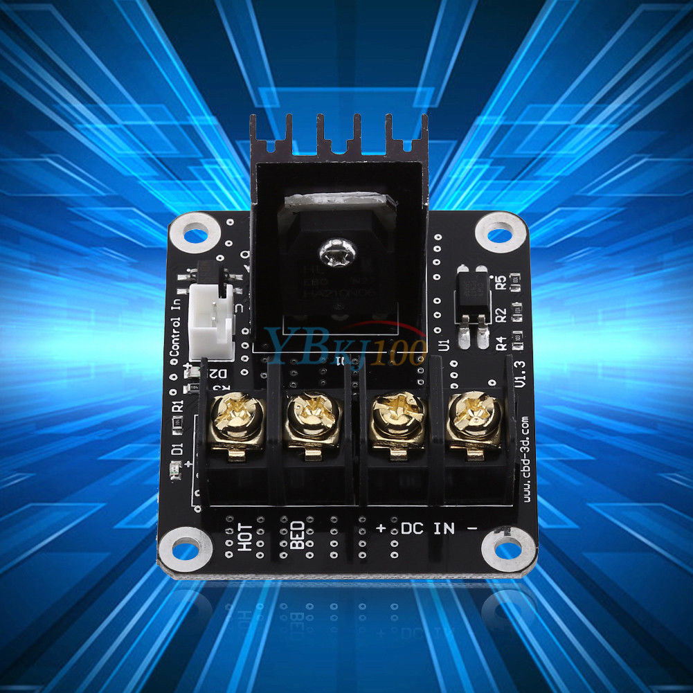

Les cartes d'origine sont fragiles, c'est un fait.
Mais on leur tire bcp dessus.
Installer des radiateurs sur les DRIVER;
Installer un petit ventilateur juste en face
Stabilise un peu la donne.
Après il y a une chose à faire absolument (avis personnel!) c'est d'installer 2 mosfets supplémentaires sur la ligne du bed et du otend afin de soulager les transistors d'origine qui semblent faibles.
Les nouveaux seront alimentés par une ligne directe depuis l'alimentation et viendront prendre leurs signaux en lieu et place des branchements sur la carte 2560.
Après elle enchaine des prints de 20 heures sans rien demander, de mon côté.
nb: on peut aussi installer un duo Arduino/ ramps, ou bien une autre GT2560. bien sûr. ^^

@alecto Pour faire court, je ne dénigrais pas le matéreil emplyé sur un kit à 150 balles, mais par expérience,j'ai vu cramé mes fusibles sur une surchauffe à 220° (pas 300!)
en plaçant un mosfet, plus costaud tu déplaces le soucis, au pire tu claques un Mosfet à 7 balles et conserve cette si précieuse GT 2560. CQFD.

merci tgv26 c'est vrais que c'est une bonne idée, je vais commander deux mosfets.
