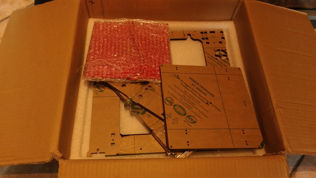

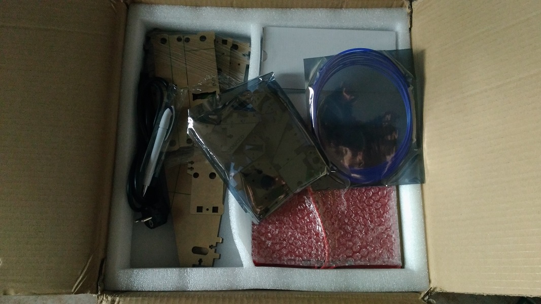

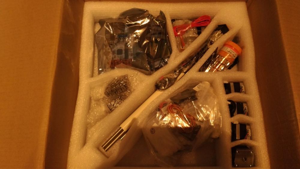

Comme promis après ma présentation, je vais faire un pas à pas au fur et à mesure de l'assemblage de ma Prusa i3 Pro B MK8. J'ai reçu la bête ce matin, colis très bien emballé, livraison rapide.
J'aurai pu l'avoir Vendredi, mais je n'étais pas chez moi. Le transporteur à été effectué par DPD, pas les meilleurs, mais au moins, c'est arrivé entier.
Le prix de l'imprimante est de 159 Euros + 19,90 Euros de frais de port. Pas de taxes douanières car les produits sont acheminés de Belgique.
Je compte la carteriser à l'aide de tables ikea Lack, comme certains l'ont fait sur des forums. Il y aura une extraction vers l'extérieur, car ma dame ne souhaite pas que les COV et nanoparticules se faufilent dans notre intérieur, nous vivons en appartement !
Commençons par un petit Unboxing de la bête
Je tenterai de poster des photos des différentes phases de l'assemblage

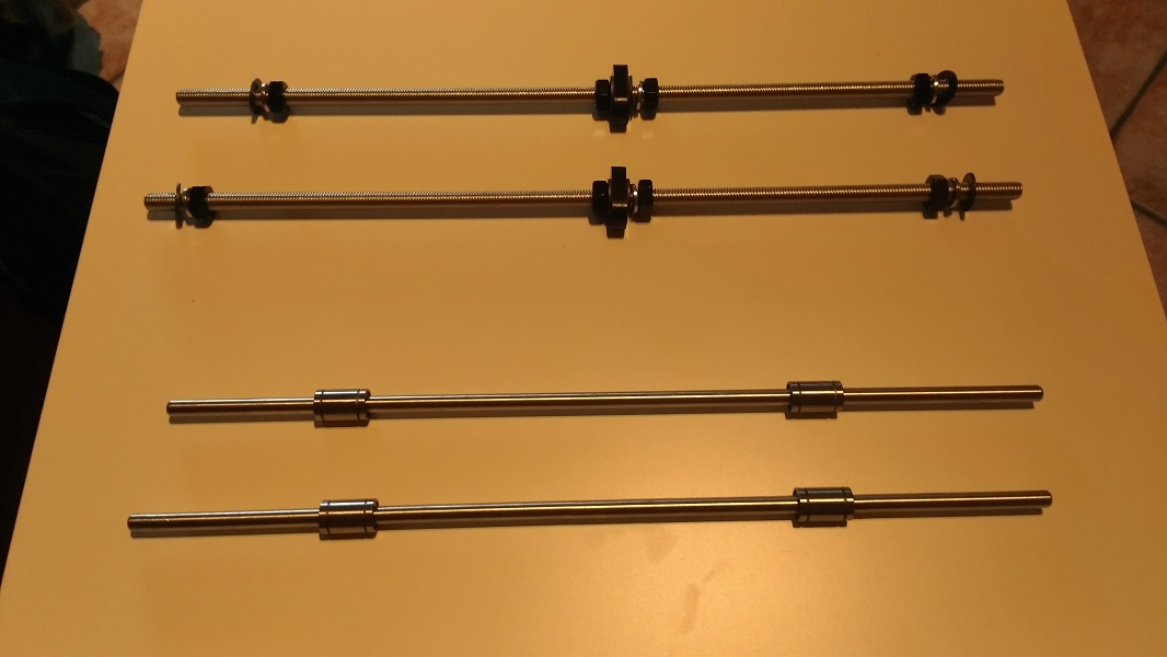

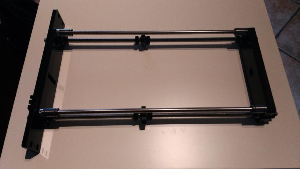

Il faut premièrement enlever le film sur les 2 premières pièces en acrilique utilisées et les insérer sur les 2 tiges filetées de 450 mm, puis suivre l'ordre d'insertion des écrous et rondelles conformément à la photo du mode d'assemblage ou des vidéos. Attention, sur le texte du mode d'assemblage il y a une erreur dans l'ordre d'insertion. Sur la photo ci dessous, l'ordre est correct. Pas besoin de lubrifier les tiges filetées. Celles ci ne sont pas en rotation, elles ne servent qu'à régler l'écartement des flancs et à rigidifier tout l'ensemble de la machine.
Ensuite on insère les roulements linéaires sur les axes de 410 mm, lubrifier les roulements avant insertion.

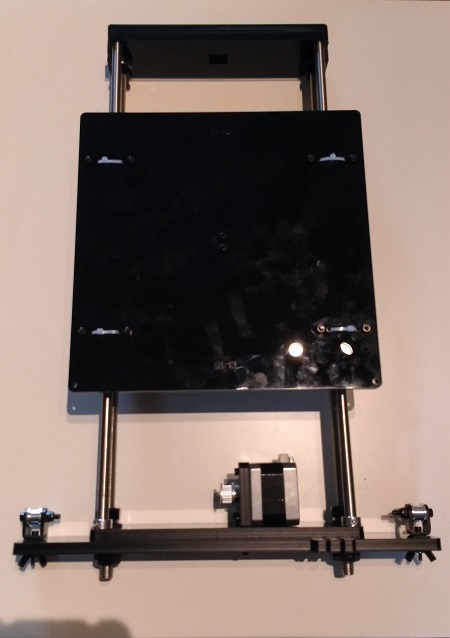

On assemble ensuite la base de la machine. L'étape est bien détaillée dans le mode d'emploi. C'est une étape à effectuer avec soin, car elle conditionne la bonne géométrie de la machine. Contrairement au mode d'emploi, j'ai effectué le serrage des écrous à cette étape. Afin d'avoir une bonne géométrie, j'ai serré les écrous en plaquant l'ensemble sur une surface plane. Si le sous ensemble est bancale, c'est que la géométrie est mauvaise et il faut régler les écrous jusqu'à ce que l'ensemble soit bien à plat. Ne pas oublier d'insérer les butées sur les axes lisses, sinon il faut tout recommencer. L'extrémité des axes lisses doivent être affleurants à la surface externe de la plus grande pièce en acrylique (A12), qui correspond à l'arrière de la machine. Une fois la géométrie correcte, bien serrer avec une clé de 17, encore une fois en plaquant l'ensemble sur lune surface plane. Recommencer si c'est bancale.P_20170710_153939_vHDR_Auto.thumb.jpg.290ab4125a7ca2f610d2a0e83f90de0b.jpg

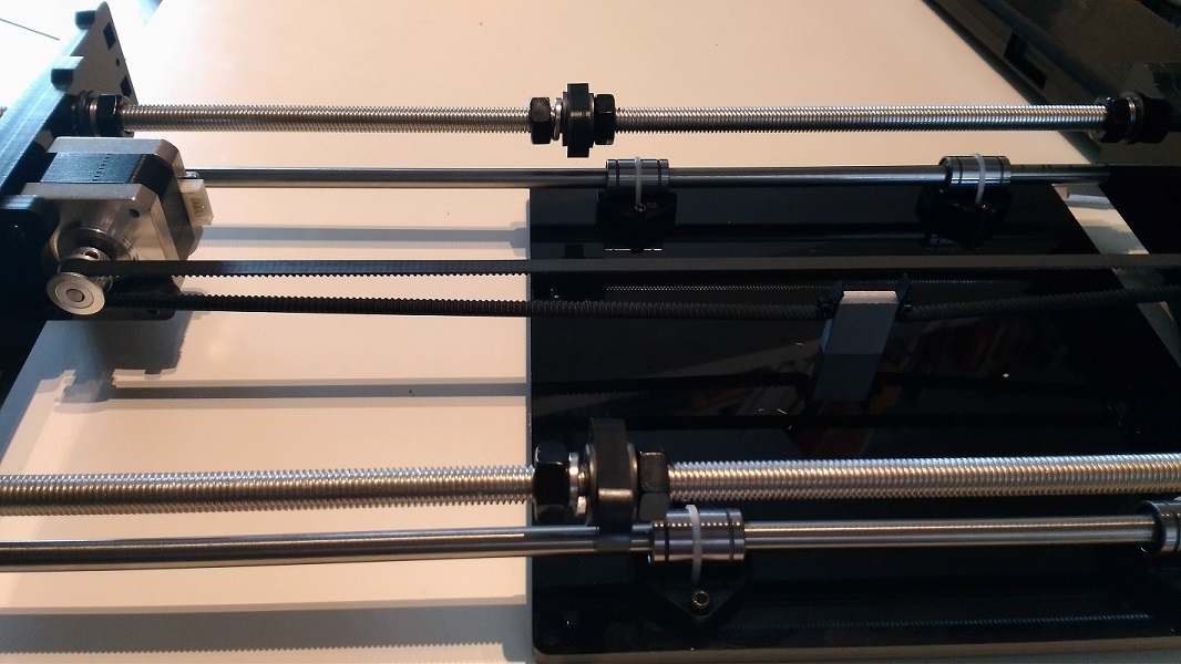

On s'attaque ensuite à la poulie tendeur de courroie de l'axe Y. J'ai fait l'erreur d'assembler les 2 poulies en même temps. Les 2 ne sont pas identiques qu niveau visserie, n'en assembler qu'une seule. Ne pas trop serrer le Nylstop afin que la poulie tourne librement. L'assemblage ne pose pas de problème sur la structure, elle viens se loger dans l'alésage carré au milieu de A10 et la vis passe par le perçage au milieu de A9, insérer le papillon sur la vis, mais ne pas serrer. Désolé pas de photo, car je me suis trompé dans l'assemblage à ce stade et je n'ai pas repris de photo après m'être aperçu de l'erreur.
On assemble ensuite le moteur de l'axe Y, aucune difficulté sur ce point, le manuel est détaillé. Monter le pignon en premier puis le moteur sur son support. Laisser dans un premier temps le moteur flottant sur le support, c'est important car sinon le moteur risque de buter sur la structure et ne pas être perpendiculaire. assembler le support sur la base de manière à ce que le support soit bien perpendiculaire et Serrer. Ensuite, bien soigner le serrage des vis du moteur, On approche et on serre en croix jusqu'à sentir une résistance. Ne pas serrer trop fort pour ne pas casser l’acrylique ou endommager le pas de vis du moteur. On hésite pas à mettre des rondelles partout où c'est nécessaire, il y a beaucoup plus de rondelles qu'il n'en faut dans le kit, profitons en ! Surtout ne pas réveiller le chat qui dors en arrière plan ...
L'assemblage du plateau est plutôt simple. Monter les 4 supports sur le plateau sans serrer (légèrement flottant). Positionner l'ensemble sur les roulements linéaires de manières à ce qu'ils rentrent bien dans leur logements. Insérer les RILSAN et les serrer autour du roulement. Serrer les 4 pièces qui sont désormais bien en place. Désolé pour la photo floue et peu illustrative. Les 2 poulies ne vont pas à cet endroit, c'est une erreur du début de l'assemblage (j'ai voulu aller trop vite). Il n'y en a qu'une à l'opposé du moteur centrée dans l'alésage carré.

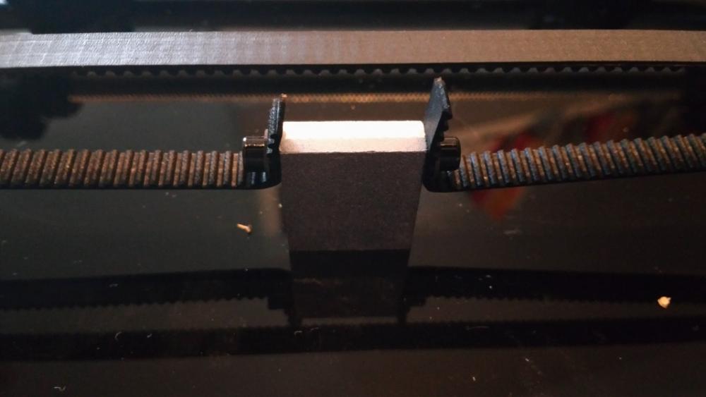

On est désormais prêt à installer la courroie de l'axe Y. Assembler la pièce en alu sous le plateau et percer un trou dans la courroie. J'ai utilisé une pince emporte pièce "Revolver" avec un emporte pièce de 2,5mm. Insérer la vis et la rondelle et serrer. Desserrer complètement la poulie tendeur à l'aide du papillon. Passer la courroie dans la poulie moteur, puis dans la poulie tendeur. reportez la position du trou sur la courroie de manière à ce qu'elle sois à peine lâche. Percer le trou, mettre la vis et assembler et la rondelle. On pourra tendre la courroie avec le papillons du tendeur. Cette étape est minutieuse, il ne faut pas se planter sur le trou de la courroie, sinon il faudra la remplacer par une nouvelle. A celle étape, le plateau doit coulisser de bout en bout de l'axe Y sans à coup. Si il y a quelques à coup, essayer de détendre un peu la courroie. Si ça ne change rien, il y a un problème de géométrie (guides non parallèles).

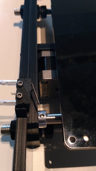

Assembler le fin de course (Ymin) de l'axe Y. Pas de grande difficulté, respecter le sens de la languette, et serrer fermement de manière à ce que le switch ne bouge pas. Attention, sur le mode d'emploi, ils montent le faisceau rouge pour ce switch, mais à l'étape du câblage, ils montrent le faisceau noir pour cet axe ... c'est une erreur du mode d'emploi. Une fois le switch en place, vérifier en manœuvrant le plateau que le switch est bien actionné par ce dernier.

Et voila l'assemblage de l'axe Y est terminé, et la base de la machine est en place. Prenez votre temps pour cet assemblage, car c'est la précision de la machine qui est en jeu. Tout doit être bien parallèle, et la base doit reposer sur une surface plane aux 4 coins sans être bancale. Si ce n'est pas le cas, il faut reprendre les écrous des extrémités afin de corriger, car ça sera plus compliqué après.

Par contre,  pourquoi il y a deux poulies de courroie en bas sur la dernière photo O.o

Bon travail ;) moi j'avais un peux de mal à avoir le châssis avec les 2 tiges fileter bien à plat, c'était un peux vriller après serrage,
du coup j'ai desserrer un chouille et c'était nickel, certain enlève carrément les rondelles dentelé ;) (groover)
