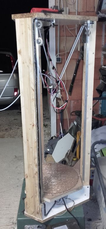

Elliot Posté(e) Février 15, 2016 Partager Posté(e) Février 15, 2016 Bonjour Pat30 , D'abord, chapeau ...avoir monté un imprimante 3D avec autant de récup ..ben bravo .. et du coup , ben ca y est , tu m'a convaincu ... Je vais me lancer aussi ... vais récupérer quelques morceaux de ferraille par ci par la, et on verra bien .. Du coup , j'ai quelques questions . Est ce qu'il y a une règle à respecter pour la hauteur des colonnes , la dimensions de bras ou la dimensions du plateau ? Merci . @ bientôt . Lien vers le commentaire Partager sur d’autres sites More sharing options...
pat30 Posté(e) Février 16, 2016 Auteur Partager Posté(e) Février 16, 2016 Merci et heureux de t'avoir décidé à te lancer dans l'aventure du 3d. Perso je n'ai respecté aucune règle, comme expliqué plus haut c'est quasiment que de la récup donc j'ai fait avec; la seule chose que j'ai surveillé c'est l'angle des bras quand ils sont à l'opposé du plateaux (pas inférieur à 20°). quand j'aurais affiné certains trucs je ferais un petit recap de mon aventure sur ce post donc à suivre....(bientôt) Lien vers le commentaire Partager sur d’autres sites More sharing options...

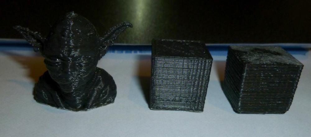

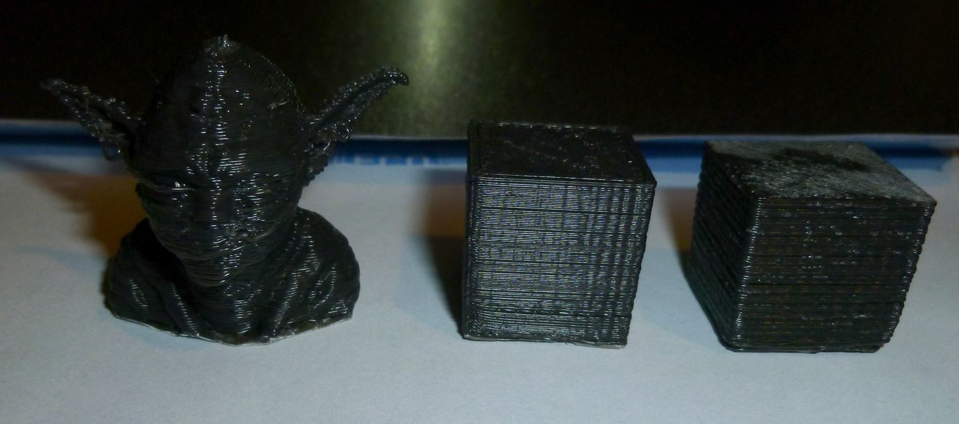

pat30 Posté(e) Février 16, 2016 Auteur Partager Posté(e) Février 16, 2016 Voilà les 2 impressions de ce soir, le plus à droite mon premier cube 50mm/s 240°C couches de 0.3 buse de 0.4, au milieu le cube de ce soir 40mm/s 240°C couches de 0.2, et pour ma fille qui depuis que nous avons commencé ne me parle que de Yoda (et oui c'est celui qu'on retrouve le plus en photo) 45mm/s 230°C couches de 0.2, malheureusement pendant sont impression 2 billes se sont détachée des aimants donc ça à bien chier, vous me direz mais je pense que je peux encore baisser la température, non ? Pour l’échelle, les cubes font 2cmx 2cm En gros plan le cube de ce soir, je ne comprend pas pourquoi mais le dessus n'est pas fini, la seule chose que j'ai changer entre celui la et le premier c'est la vitesse et l'épaisseur des couches, une idée ? Lien vers le commentaire Partager sur d’autres sites More sharing options...

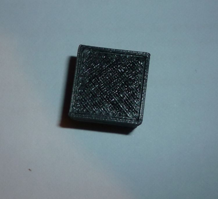

pat30 Posté(e) Février 21, 2016 Auteur Partager Posté(e) Février 21, 2016 (modifié) bonjour, bon je progresse, je pense avoir fini les réglages, j'ai même essayé un Yoda avec des couches de 0.1mm, j'ai quelques problèmes avec le moteur du bowden si je vais trop vite il saute, il ma faudra donc le remplacer. J'ai aussi des soucie de décollement, pour cette impression la pièce s'est décollée en cour pour pouvoir la finir j'ai du la tenir et vous pouvez me croire c'est chaud dans tous les sens du terme! Aussi quelques problèmes d'aimants qui se sont décroché à plusieurs reprise et la je comprend pas, c'est peut être plus sécuritaire mais à refaire je mettrais des chapes à boule de modèles réduit. je me suis imprimé de quoi mettre un ventilo pour refroidir l'impression et le résultat sur la qualité est impressionnant. j'en suis à une dizaine de pièces avec chacune leurs lot de problèmes lié aux différents réglage mais ça fera parti d'un autre post. version complète Modifié (le) Février 21, 2016 par pat30 1 Lien vers le commentaire Partager sur d’autres sites More sharing options...

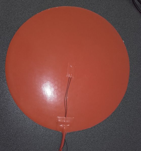

pat30 Posté(e) Février 26, 2016 Auteur Partager Posté(e) Février 26, 2016 mon bed n'est pas suffisamment puissant lorsque je met le ventilo pour refroidir la pièce en marche, la température chute et met trop longtemps pour remonter du coup ça ce décolle, donc j'envisage de commander ça mais la question que je me pose c'est sur la puissance quoi prendre 500 ou 1000 W ??? à votre avis pour un bed de 350 mm Lien vers le commentaire Partager sur d’autres sites More sharing options...

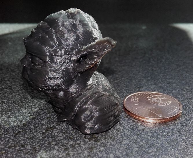

pat30 Posté(e) Février 26, 2016 Auteur Partager Posté(e) Février 26, 2016 il y a 15 minutes, gisclace a dit : Bravo pour ce projet qui donne envie de passer du côté des DIY, c'est drôle de voire une grosse machine imprimer un petit yoda aussi bien. Tu serais pas du genre à coudre avec une fourche par hasard ? Merci, et encore celui la c'est pas plus beau il a quelques défauts dû au jeu du chariot, hier je essayé avec des couches de 0.05 malheureusement il c'est décollé avant la fin à cause du bed mais on voyait bien la différence. Lien vers le commentaire Partager sur d’autres sites More sharing options...

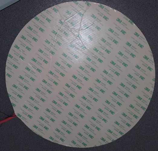

pat30 Posté(e) Mars 11, 2016 Auteur Partager Posté(e) Mars 11, 2016 ça y est j'ai reçu le PAD en 600W , et bien ça chauffe, même très vite, si vite que le verre n'a pas résisté, départ 6°, 2min 30 après 67°. Donc ce soir nouvel essai avec un variateur de fréquence pour baisser un peu la puissance en attendant de trouver un verre borosilicate, à moins que l'un d'entre vous ai une meilleure solution. Au passage j'en profite pour vous demander pour la gestion du BED en PWM y a t'il une astuce qui permet de ne pas le faire fonctionner à 100% car dans ce cas il me suffirait d'utiliser un relais SSR et régler le maxi sur 50% par exemple. Lien vers le commentaire Partager sur d’autres sites More sharing options...

pat30 Posté(e) Mars 27, 2016 Auteur Partager Posté(e) Mars 27, 2016 (modifié) Le 23/03/2016 at 11:34, tyssoon a dit : wow je viens de tomber sur ton projet, respect à toi et à tes talents de bricoleurs. merci, mais plus j'avance et plus j'ai l'impression de reculer, le Bed en 220 est très bien mais le verre standard ne tiens pas, du coup impossible de régler le Bed correctement et donc les impressions sont pas génial! Modifié (le) Mars 28, 2016 par pat30 Lien vers le commentaire Partager sur d’autres sites More sharing options...

pat30 Posté(e) Mars 28, 2016 Auteur Partager Posté(e) Mars 28, 2016 J'ai plusieurs tests, avec des vitres ou miroirs d'épaisseur différente avec ou sans PWM, et rien ne tiens par contre j'en conclus que plus le verre est fin plus il résiste à la chaleur. Maintenant il me reste à trouver en déchetterie une plaque vitrocéramique ou une vitre d'insert avec ça, ça ne cassera pas mais avec des devis entre 80 et 100 euro la vitre je cherche en d’abord de l' occas. Lien vers le commentaire Partager sur d’autres sites More sharing options...
pat30 Posté(e) Mars 28, 2016 Auteur Partager Posté(e) Mars 28, 2016 Il y a 6 heures, virus a dit : justement c'est ça qu'il casse une vielle porte de four vitré ça pourrait faire l'affaire (>250°c) part contre je sais pas si on peut la découpé Non, c'est du verre trempé donc si on le coupe il éclate en morceaux Lien vers le commentaire Partager sur d’autres sites More sharing options...

pat30 Posté(e) Avril 2, 2016 Auteur Partager Posté(e) Avril 2, 2016 Merci à tous, Le 30/03/2016 at 12:23, Nebraan a dit : Ok ta machine est un véritable monstre. Limite tu imprime un meuble avec ça non faut pas exagérer quand même, juste une chaise pour enfants . Ça y est, j'ai trouvé une plaque à induction HS, bon le verre est plus difficile à tailler (il faut pas avoir peur de forcer sur le diamant) mais 150°, pas de casse et pas de dilatation qui déforme la vitre. Donc j'ai refait un étalonnage et je me suis aperçu en poussant aux bordure extérieure du bed, entre deux tours je suis un poil plus décalé en gros le Z est bon au pieds des tours mais entre la X et Y je suis plus bas d' environ 0.15mm et entre la X et Z je suis plus haut de 0.15mm et ça je ne sais pas comment le reprendre ???? bon certains dirons mais un autobed mais je préfère chercher à comprendre, dans l'idée je dirait qu'il me faut monter au pieds des tours X et Y et baisser Z mais ça doit ce jouer au poil de cu.....de mouche, vous en pensez quoi ? Lien vers le commentaire Partager sur d’autres sites More sharing options...

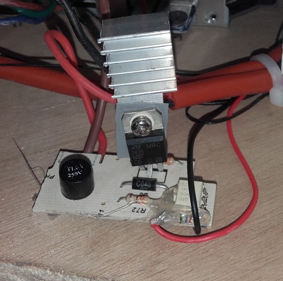

pat30 Posté(e) Avril 29, 2016 Auteur Partager Posté(e) Avril 29, 2016 ça fait longtemps que je n'ai pas mis de photo, donc voici celle du pad en 220 Volts/ 600 watts qui chauffe le bed: la face qui vient ce collé à la vitre avec sont adhésif 3M, attention ça colle fort, il faut donc être sur de sont coup !!!! la face arrière, on voit bien les fils de la thermistance au centre et le relais SSR 30 AMP récupéré sur un convecteur, comme vous pouvez le voir c'est pas compliqué à fabriquer, 6 composants pas plus. Je n'ai toujours pas réussi à faire fonctionner l'autolevel, une fois le palpage fini, la buse ne ce déplace plus en parallèle avec le Bed ???? J'ai aussi un nouveau problème mais mécanique cette fois, nous arrivons aux beaux jours, la machine ayant était construite durant cet hiver très humide, le bois sèche, il m'a donc fallu régler les chariots car les roulettes avaient un jeu d'un bon millimètre. j'ai aussi remplacer le Bowden par un modèle chinois, il est bien plus petit que mon précédent (nema 17 vs nema 23) mais l'ancien était plus pratique, donc à voir si je vais le garder. Pour le reste je suis encore en apprentissage des réglages des trancheurs et ça, c'est plus délicat mais progressivement on y arrive. J'en suis encore à ma première bobine de filament et je soupçonne que les résultat seront meilleur avec un de bonne qualité car celui ci est plein d'air (d’ailleurs ont voit un trou au centre du fil) et la marge de température est assez faible, mini 220° en dessous ça ce décolle maxi 235° en dessus ça bouche (il doit carboniser) mais bon j'arrive à imprimer des couches de 0.05 à 200/mms donc je ne vais pas me plaindre. 2 Lien vers le commentaire Partager sur d’autres sites More sharing options...
