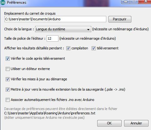

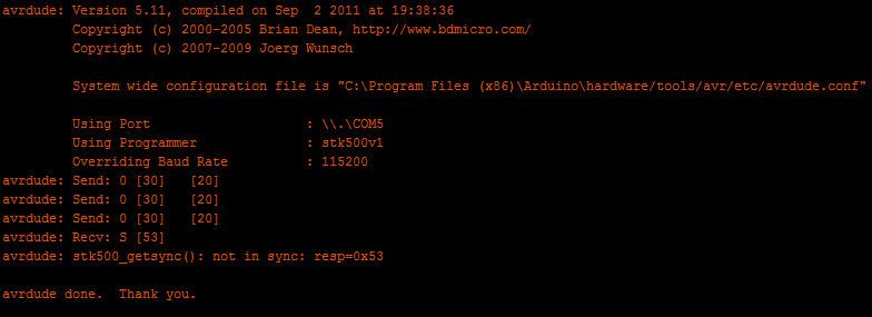

Bonjour à tous,
j'ai suivis la procédure pour me connecter à la Mlezi V2 avec un firmware Repetier sans prob.
par contre j'obtient le message suivant en fin de télversement
Taille binaire du croquis : 74'320 octets (d'un max de 129'024 octets)
avrdude: stk500_getsync(): not in sync: resp=0xae
voici la procédure que j'ai suivis :
Ø  Pré requis
Arduino IDE 1.0.6
Sanguino
Repetier-Firmware configuration tool for version 0.92.8
Ø  Mise en place
·           Installer Arduino 1.0.6
·           Décompresser "Sanguino.ZIP"
·           Ouvrir le chemin suivant : C:\Program Files (x86)\Arduino\hardware
·           Copier le sous répertoire [Sanguino] du répertoire parent [Sanguino]
Ce sous répertoire contient les 4 dossiers suivants [Bootloaders] [Cores] [Firmwares] [Variants]
·           Mettre hors tension l'imprimante 3D
·           Configurer JP15 en mode alimentation via USB (Pins 2-3)
·           Configurer "Auto-Reset" sur ON (Jumper reliant les deux pins)
·           Lancer Arduino IDE 1.0.6
Normalement, le LED rouge de la carte Melzi s'allume puis s'éteint
·           Menu Fichier\Ouvrir et double clic sur le fichier "NomFirmware.INO"
(Pour moi ce sera "Repetier.INO" car le firmware est Repetier)
Une nouvelle fenêtre Arduino 1.0.6 s'ouvre et affiche des onglets pour chaque fichier de configuration contenu dans le répertoire racine du firmware.
·           Depuis la première fenêtre Arduino 1.0.6
·           Menu Outils\Port Serie pour sélectionner le port USB
·           Menu Outils\Type de carte à "Melzi 1284p 16mhz"
·           Télé verser votre configuration
comment résoudre ce problème?

voici plus de détails sur l'erreur :
Dans le fichier C:\Program Files (x86)\Arduino\hardware\sanguino\Boards.txt
j'ai mis la valeur 115200 à la variable UploadSpeed
_13.jpg.11e5a6e15b707746305b3af9fa8b4dea
Le fichier AVRdude.Conf la section "ATmega1284P" est ...

j'ai toujours le problème....
suggestions?

En testant la 8mhz, si j'ai bon souvenir, je n'ai plus accès à la carte car plus de diode allumée.
En testant la version du driver "Melzi 1284p 16mhz", le upload "Fichier\Téléverser avec un programmeur" sous Arduino IDE vers. 1.05 ou 1.06
passe sans soucis mais toujours pas d'accès à la carte. J'en déduis que le bootloader est out.
