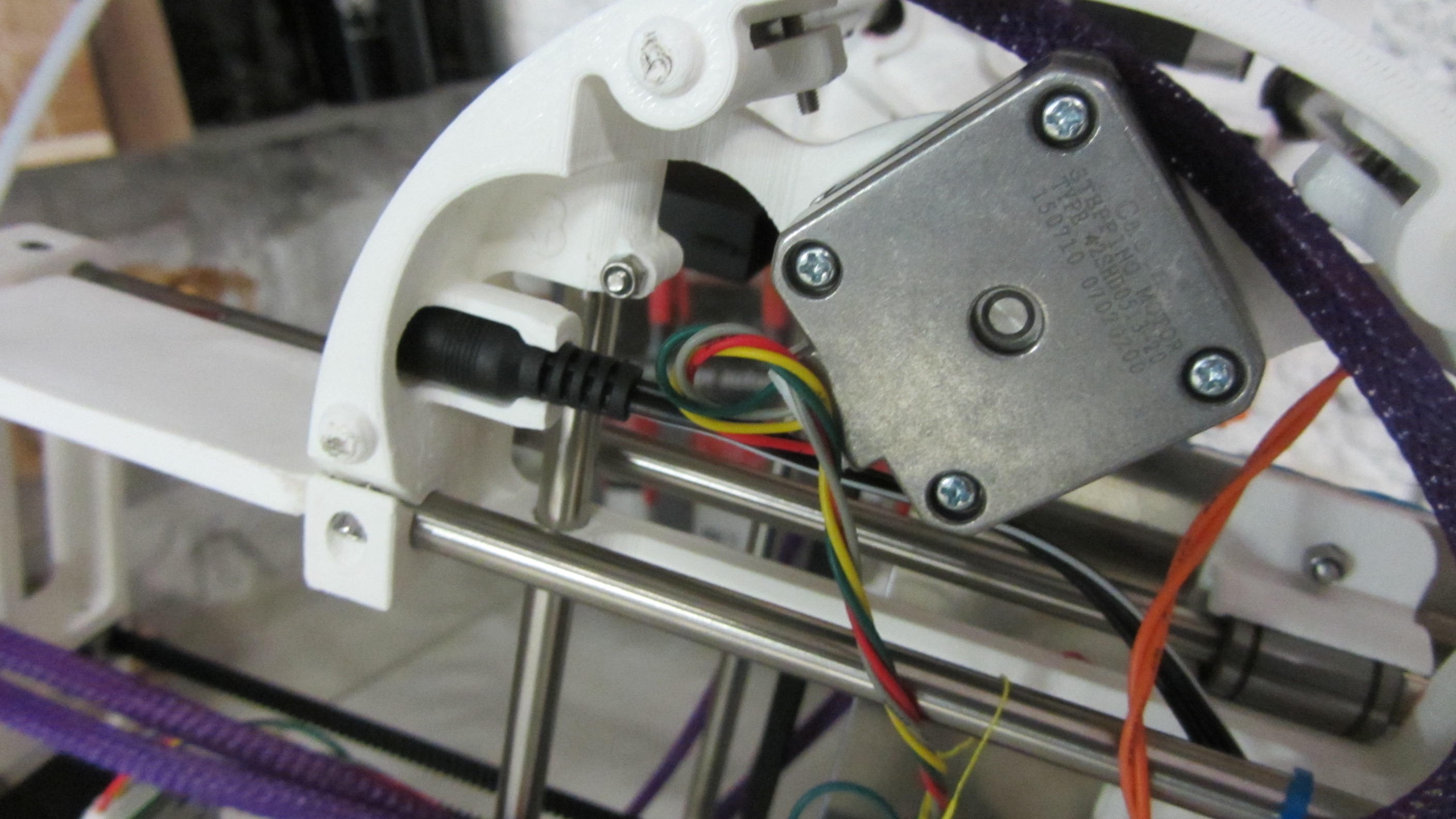

candau33 Posté(e) Octobre 27, 2015 Partager Posté(e) Octobre 27, 2015 Bonjour,j'ai commencé hier le montage de ma Discovery 200. Je suis très rapide : 50 min pour l'étape 1 Visiblement le design des éléments à quelque peu changé par rapport à la notice. Par exemple, je n'ai pas le guide fil pour le moteur (étape 1).Ma question concerne l'étape 2 (support roulement Y). Le connecteur de puissance n'est pas pareil...Voici ce que j'ai (une fiche avec fil + connecteur et pas d'emplacement sur le support) :Il va bien falloir le brancher, non ? Lien vers le commentaire Partager sur d’autres sites More sharing options...

Edge540 Posté(e) Octobre 27, 2015 Partager Posté(e) Octobre 27, 2015 Pour moi le connecteur de puissance a été modifié et il se monte dans un des support latéral. Pas besoin de perceuse. Lien vers le commentaire Partager sur d’autres sites More sharing options...

Edge540 Posté(e) Octobre 27, 2015 Partager Posté(e) Octobre 27, 2015 (modifié) Voila une photo pour l'alimentation. Oui le contacteur est collé vers le moteur contrairement au tutoriel en ligne. . Les pièces ont évolué. Modifié (le) Octobre 27, 2015 par Edge540 Lien vers le commentaire Partager sur d’autres sites More sharing options...

Benjamin/ex-Dagoma Posté(e) Octobre 27, 2015 Partager Posté(e) Octobre 27, 2015 Bonjour, oui en effet le connecteur moulé se place maintenant sur le support gauche de la machine dans le petit logement prévu à cet effet.Nous sommes en train de mettre à jour la notice. Lien vers le commentaire Partager sur d’autres sites More sharing options...
